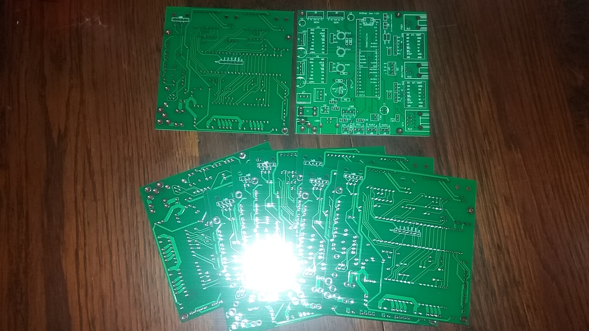

Les PCB sont arrivés chez moi, à priori pas de douane.
Commande le samedi, production dimanche, envoi lundi.
Tout ça pour 22 boules. Aucun commentaire.
Ch'tite photo ce soir au déballage.

Oui y a moyen tu met ce que tu as besoin ! Je regarde combien ça m'a couté et je te dit le prix (~2euro). il faudra juste m'envoyer une enveloppe près timbré avec ton adresse (sauf si tu habite en région parisienne tu peut passer chez moi le chercher directement. La seul différence que je voie avec l'officiel c'est que j'ai que la prise d'alimentation, st4 et usb soudé dessus.
J'ai pas de prise rj12 pour les moteurs 3 et 4 (j'aime pas ses connecteur je préfère les DIM sur boitier c'est plus solide !)
J'ai pas accès au sortie aux5 et aux6 ( mais on peut toujours récupérer la connexion sur le teensy directement).
J'ai une diode en plus contre l'inversion de polarité ( elle entraine une légère diminution de la tension).
J'ai pas les 2 condensateur sur la sortie PEC et la sortie limite ( mais on peut les soudé sur l'arrière du connecteur de toute façon).
J'ai un système de Jumper pour sélectionner le voltage d'alimentation des axe 3 et 4 et du ventilateur (vcc, 12 ou 5v)
J'ai les trous au 4 coin de la carte relier à la masse.
J'ai un plan de masse sur chaque face ( contrairement à l'original qu'y n'en à que sur la face avant).

C'est le même que max PCB mais avec quelques modifs :
Ce qu'il manque selon moi :
- un emplacement pour raccorder un blindage à la masse sur tout les moteurs
