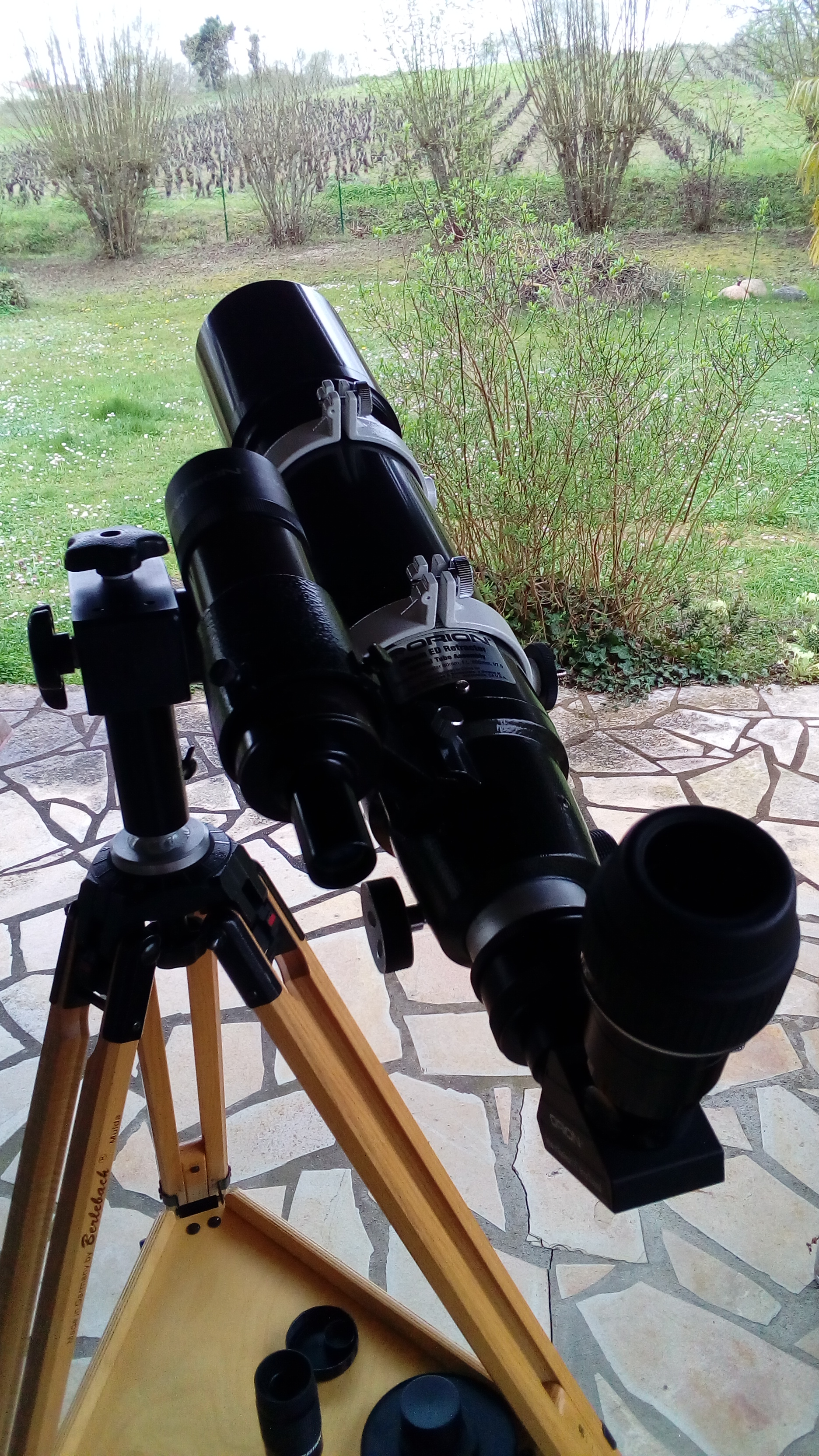

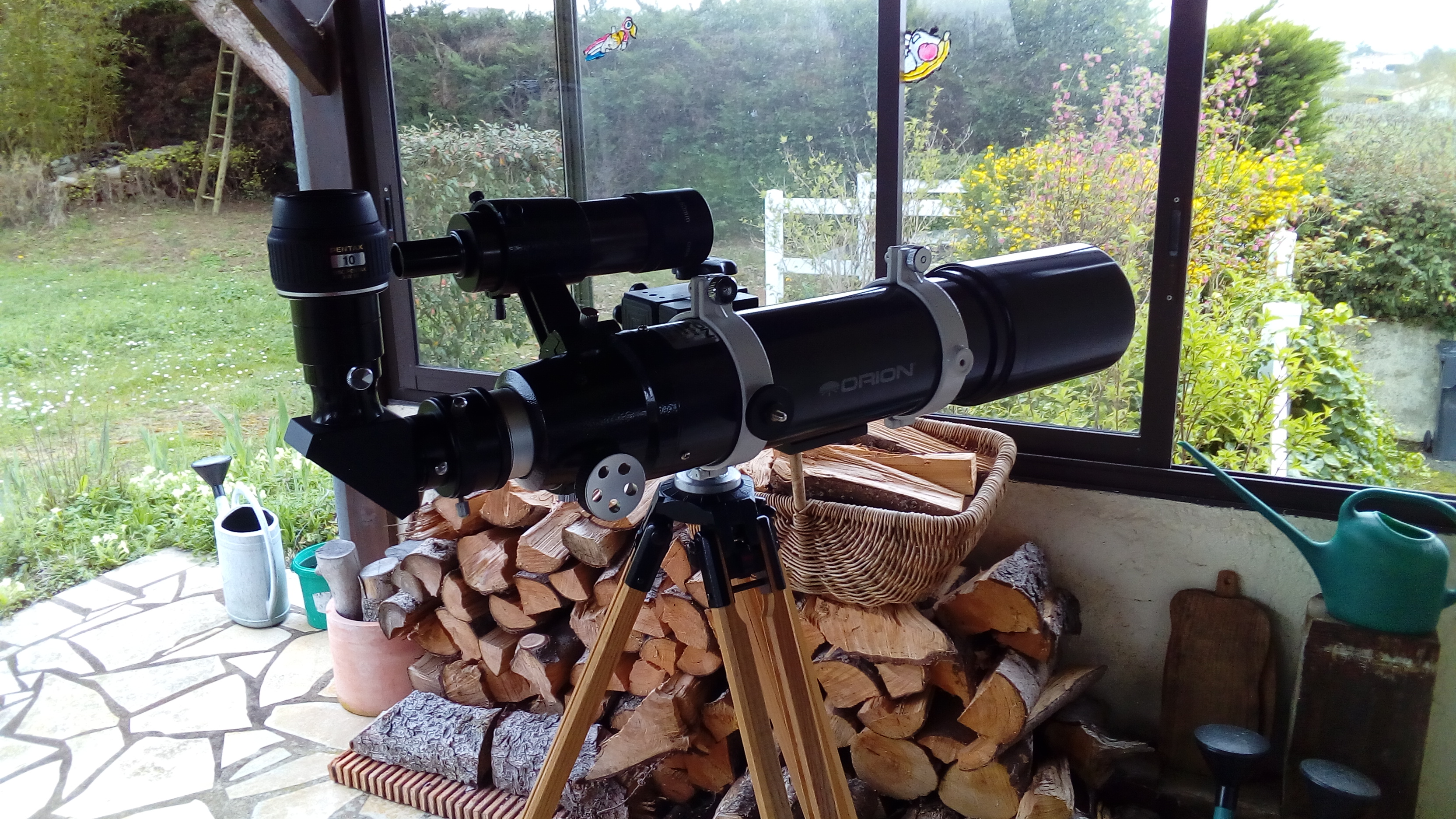

En complément du Dobson Orion XX14i je me suis pris une Lunette Orion 80ED avec comme objectifs :
  1. Sortie courte d'observation en semaine dans le jardin
  2. Observations à grands champs de 0.5D (X44/98") à 1,2D (X92/46") : Morpheus 17.5mm, Pentax XW14mm et 10mm, Morpheus 6.5mm
  3. Observations planétaires + NP + AG avec X120 (Pentax XW 5mm) et si le ciel le permet X184 (Morpheus 6.5mm + Barlow X2)
  4. Terrestre/Diurne, les oiseaux dans le jardin : oculaire zoom Celestron 8-24mm
Avec cet équipement je vais pouvoir observer dans de bonnes conditions...en mode nomade/jardin.
... en images, la configuration sur tête azimutale MicroStar Deluxe + trépied Berlebach :

Nickel !
C'est un bon complément au tromblon (éclaircies brèves, étoiles duobles, etc ...)
Même si pour le moment nouveauté oblige avec mon 300 la FC-100 reste un peu dans son carton, et ma 80ED ne sort plus du tout
Super setup secondaire, je songe depuis un petit moment à me faire quelque chose du genre plus simple a mettre en place que mon Dob 254.
j attend qu'une 80ed apparaisse sur le grenier de préférence avec microfocuser 1:10 et un trépied.
Une question, est ce que avec des gros cailloux en 2" la lunette reste bien équilibrée ?
Je n'ai plus d'oculaires en 2" mais ça ne devrait pas poser de difficulté, juste avoir une queue d'aronde assez longue (21 cm), pour pouvoir jouer sur l'équilibrage.
