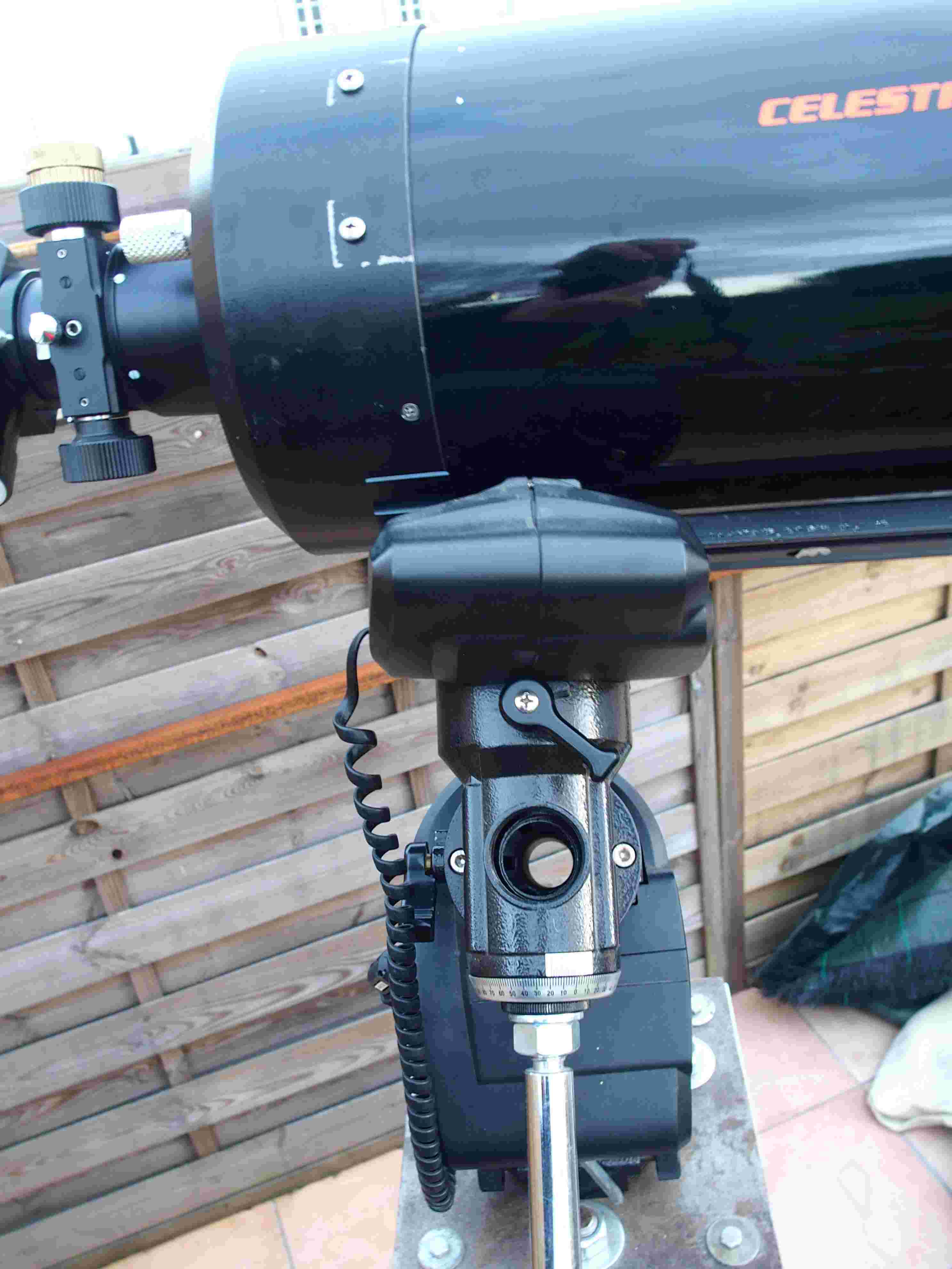

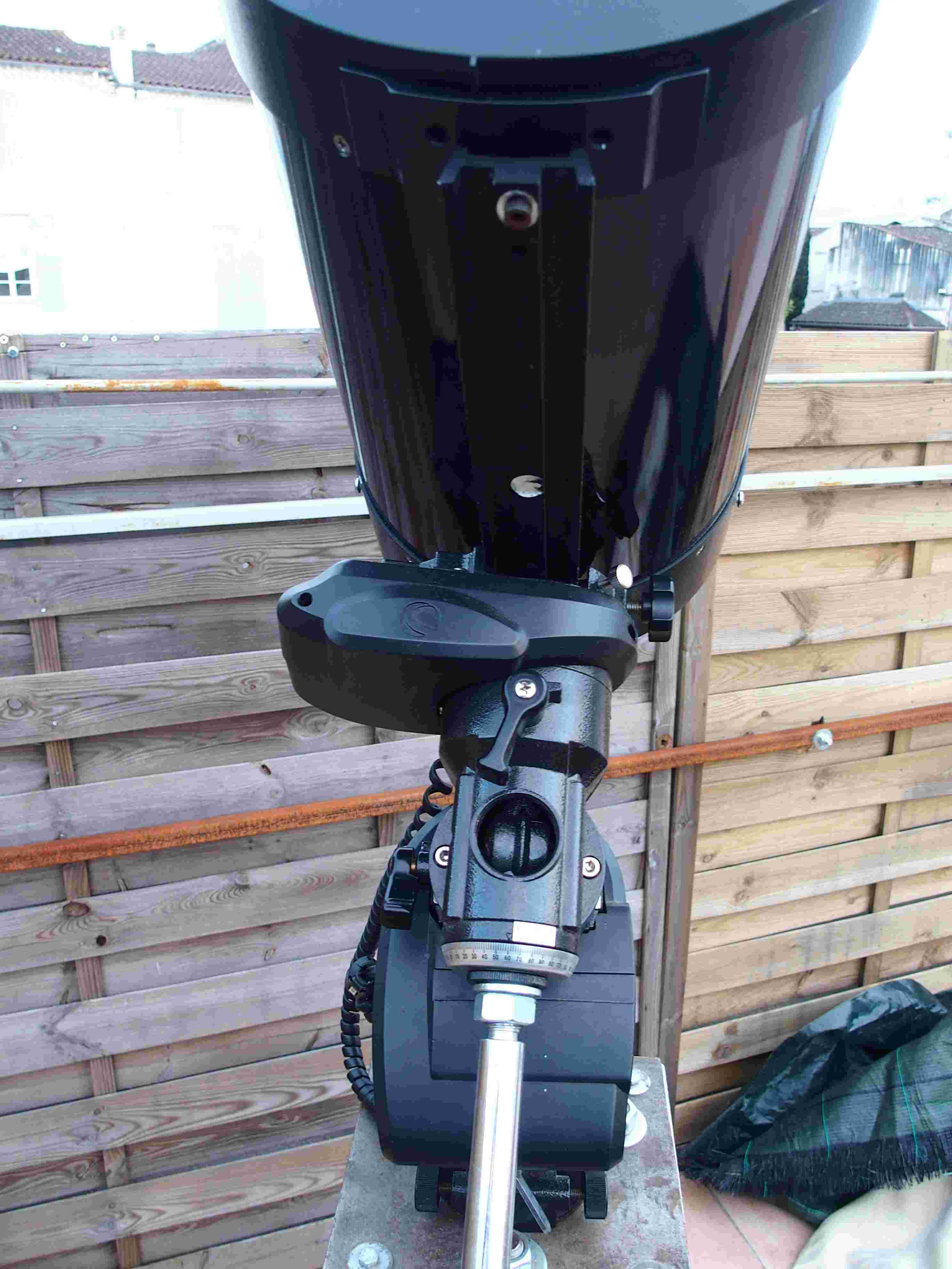

Cherchant à utiliser un viseur polaire, je trouve que le champ intérieur de l'axe polaire de mon télescope
                              - est obstrué quand le télescope vise la Polaire
                               - est libre quand le télescope vise l'Ouest ou l'Est
Quelqu'un peut-il me dépanner ?    Merci d'avance

Faire la mise en station avant de pointer le télescope (et avant d'allumer la monture). Pas pratique pour vérifier la MES en cours de séance mais tu as l'air d'être en poste fixe sur colonne. La MES ne doit pas bouger.
Salut !
Ce que tu décris est normal ! C'est la mise en station de la monture et pas la mise en station du tube optique. Ce dernier ne sert à rien pour cette étape. Il peut même pointer vers le sol !
Où se place le viseur polaire, si ce n'est à l'arrière du tube optique et dans son axe ?
L'intérieur du tube étant obstrué, qu'est-ce qu'on observe en mettant son oeil au bout du viseur polaire ?

Pour faire la mise en station de ta monture, installe simplement ton viseur polaire avec le tube positionné selon la photo N° 1.
