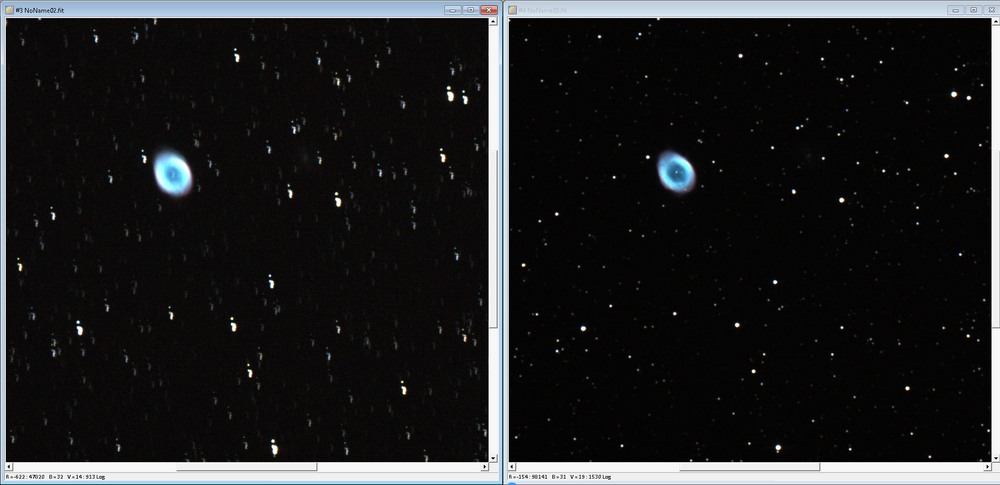

La compilation de poses courtes = Un magnifique cache misère :be:
et ça marche en AltAz : Dobson Orion XX14g
M57 10x15s additionnées et les mêmes mais avec ajustement en translation et rotation...
Modifié par jim
