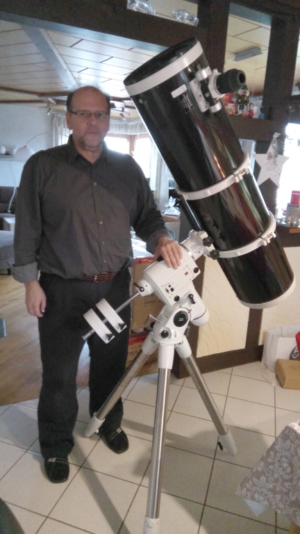

Le 200/1000 sur EQ5 ne serait pas un mauvais choix mais c'est vraiment un instrument très encombrant ! Ayant essayé un Perl Bellatrix de même configuration j'ai trouvé que c'était pas très pratique à manœuvrer parce que le tube avoisinait les 90cm de long. Sur le papier ça parait pas grand mais une fois qu'on a l'instrument en face de soi c'est autre chose. L'EQ5 est une excellente monture, on est presque au maximum de la capacité de charge avec le 200 mais c'est exploitable en visuel. Je vais en revanche m'abstenir de commentaire sur l'EQ6 que je n'ai jamais possédé.
Concernant les dobson, ils ont exactement la même formule optique que le 200/1000, sauf qu'ils ne sont pas sur des montures équatoriales mais sur des montures azimutales. La méthode de suivit des astres est donc différente. L'avantage en choisissant ces modèles quand on veut faire du visuel, une bonne partie du prix est placé dans le diamètre des optiques et donc on peut avoir des télescopes avec de grands diamètres pour un prix tout à fait accessible. Si je prends l'exemple d'une EQ5, elle coute déjà 300€. C'est pratiquement la moitié du prix total d'un instrument complet !
En fait, l'idéal c'est d'aller dans un magasin d'astro pour se rendre compte réellement de toutes les sortes d'instruments qui existent et de choisir en conséquence.
Mais avant de te conseiller directement du matériel tu devrais plutôt être sur de ce que tu veux vraiment faire car j'ai l'impression que tu es bien indécis. Choisir entre visuel et photo dans un premier temps serait une bonne chose. Je préfère t'avertir de suite qu'on achète un instrument pour le moment présent pas pour du "peut être" ou du "plus tard". Bien des imprévus peuvent t'empêcher de réaliser ce projet repoussé à plus tard. Et ce qu'on envisage de faire plus tard généralement on ne le fait tout simplement pas ! Je prends mon cas comme exemple qui est également celui de beaucoup d'autres: J'envisageais aussi un peu de photo mais déjà que c'est pas une de mes passions, je n'ai à ce jour toujours pas commencé et je n'en ferai tout simplement pas.
Pour faire de l'astrophoto il faut vraiment être motivé et avoir un certain budget pour démarrer convenablement, le but étant d'avoir un instrument exploitable et que l'on aime utiliser. Bien sur cela dépend du degré d'investissement personnel : veux-tu de simples clichés souvenir pour montrer ce que tu as vu ? ou faire vraiment de la photo et donc assurer en plus de la capture des images le traitement de ces dernières ?
Dans ce dernier cas c'est beaucoup de boulot !
Le but de ta démarche c'est de choisir l'activité qui te conviendrait le mieux ainsi que de cerner les objectifs afin de ne pas être déçu par la suite. C'est un loisir que l'on pratique avant tout pour le plaisir.
Merci de ta réponse. En effet, je suis un peu indécis. Au risque de paraître bête, si on fait de l'astrophotographie pourquoi doit-on faire un compromis sur le visuel sachant que l'astro c'est du visuel ? ( désolé je sais pas comment tourner ma question ).
Concernant le 200/1000 que je peux avoir à 190e d'occasion couplé à un neq6 est-ce un bon compromis pour faire de l'observation et de l'astro ? La personne qui le vend, attend une réponse, au vu du prix qu'il propose, j'ai peur de passer à côté d'une affaire.

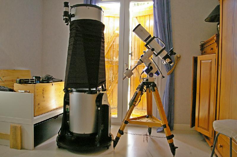

Si tu stockes le matos tout monté, un dobson n'est pas si encombrant que ça, mon ex 356mm, et une lunette 102/714 sur Vixen GPD2
Il y a 5 heures, jeap a dit :
Salut
Whoa une belle bête ! Quel est le poids du dobson et peut-il être démonté et remonté ensuite pour passer dans une voiture ?
Sur un post ancien, j'avais pesé le tube et la base, le résultat pour le tube tout monté mais sans les contrepoids 25kg, la base complète 22kg, il y a 6 contrepoids de 1kg chacun
Le télescope se démonte en plusieurs parties pour le transport, la base, la caisse du primaire, celle du secondaire, et les tubes

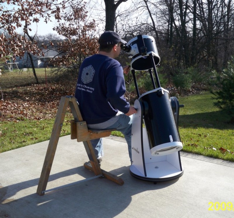

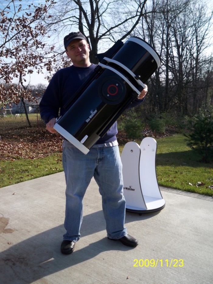

Pour te faire une première idée des dimensions :
- "Dobson" 250 mm tube plein :
- "Dobson" 250 "flextube" :
"replié" :
"déplié" :
