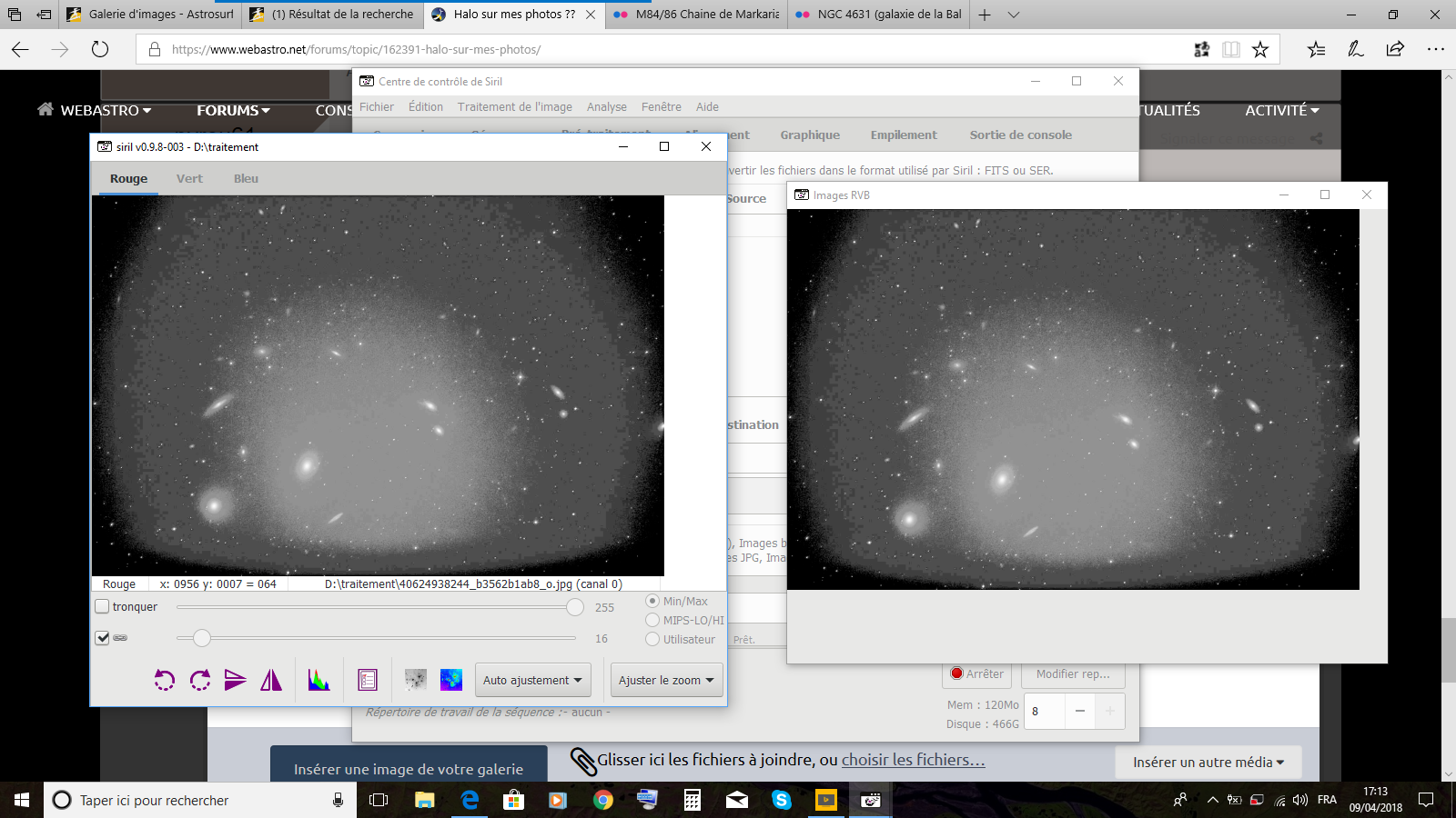

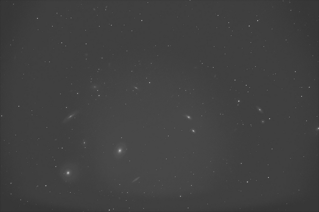

Quelqu'un pourrait-il me dire ce qui peut bien provoquer ce halo sur mes photos ?
Exemple de Markarian >> si on veut bien m'expliquer comment envoyer une photo dans ce post <<<  ( APN 500D , iso 1600 , empilements 10 raw  de 60s sous DSS, sans DOF )...

Effectivement tes images on des halo

Cela ressemble fort à du vignetage, mais excentré.
Comme tu ne sembles pas avoir de problème de tilt, je m'interroge sur le côté excentré.
Après, les reflex Canon ont souvent une zone horizontale plus sombre en bas de l'image (probablement lié au miroir).
