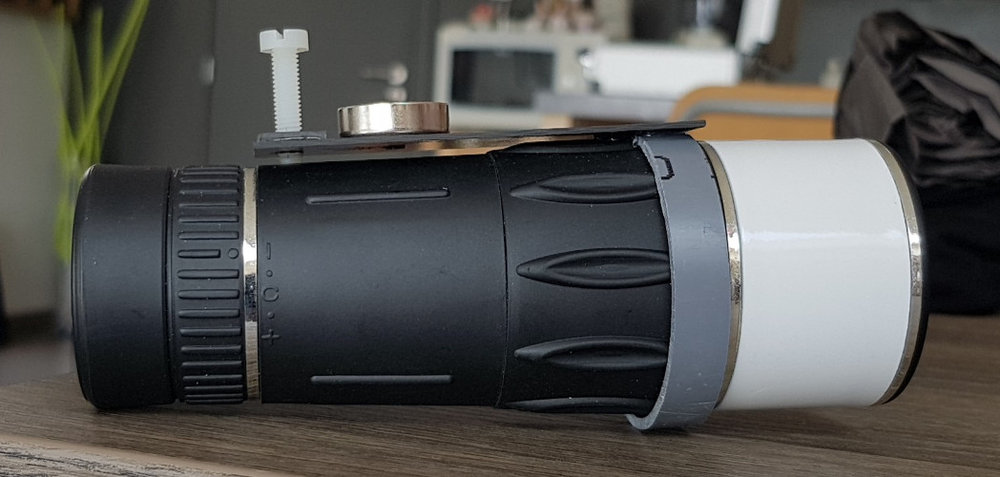

Comme il fallait encore un réglage en hauteur, j'ai fixé l'avant du chercheur sur une petite plaque de carbone (par le biais d'un petit anneau fendu en PVC et collé à l'époxy). Une vis en nylon permet d'écarter plus ou moins l'arrière de la plaque et le chercheur. L'aimant est collé sur la plaque à l'époxy.
Quelques images valant mieux qu'un long discours....
Le monoculaire fixé à la plaque de carbone avec sa vis de réglage et l'aimant ....

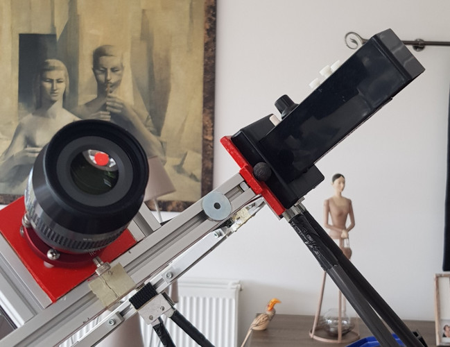

Rondelle d'acier permettant d’accueillir l'aimant:

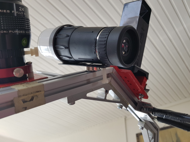

Chercheur monté sur le Dobson:
