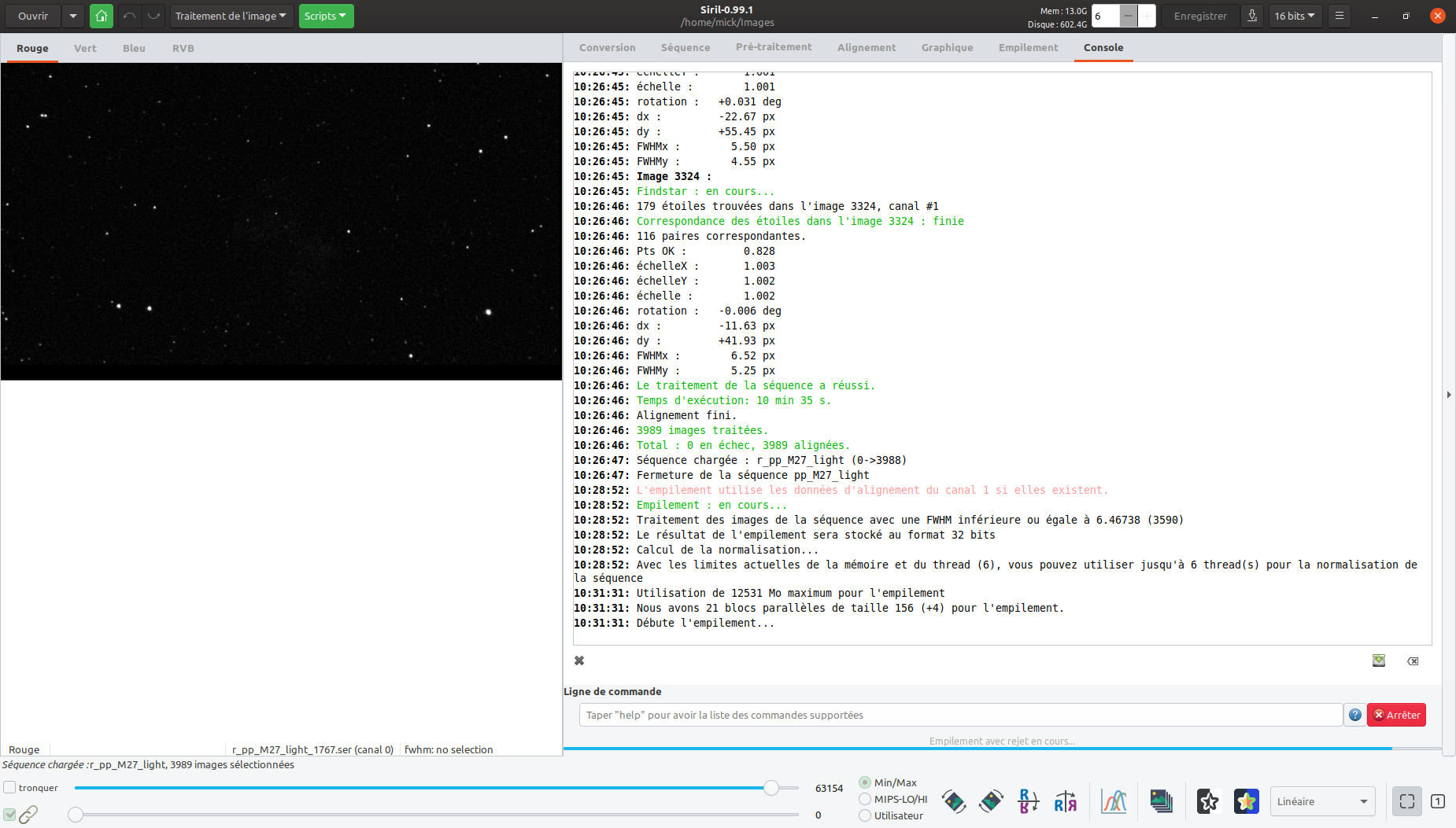

J'ai franchi le pas. J'ai en effet quitté windows 10 pour passer sous Linux Ubuntu et ça marche mieux avec Siril je trouve. Il m'a empilé 3 590 images en 24 minutes. Et pour la mémoire utilisée, Siril est monté à 13 Go (voir capture d'écran), du jamais vu quand j'avais windows (j'ai paramétré 16 Go de Ram dans Siril), j'en ai 20 sur mon PC.
Pour traiter mes SER, je convertis mes vidéo SER en .SER avec Ser Player (je coche avant l'onglet "dématriçage" dans outils - traitement), puis je fais une concaténation de tous mes fichiers SER dans Siril afin d'obtenir un unique fichier Light.ser (par exemple), je crée le master dark, pré-traitre, aligne et empile. Ça marche nickel.

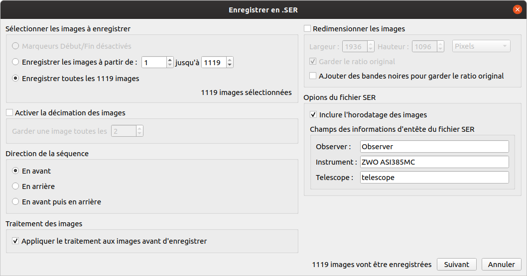

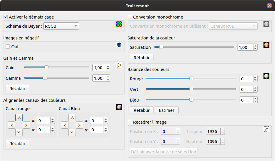

Oui je convertis en SER dématricé. Regarde les 2 captures d'écran de Ser Player. Pour le dark comment faire ? Sinon j'ai essayé de dématricer les ser à la volée dans siril mais ça ne marche pas, pas de prise en compte. Ou alors j'ai raté une étape ?
Mick

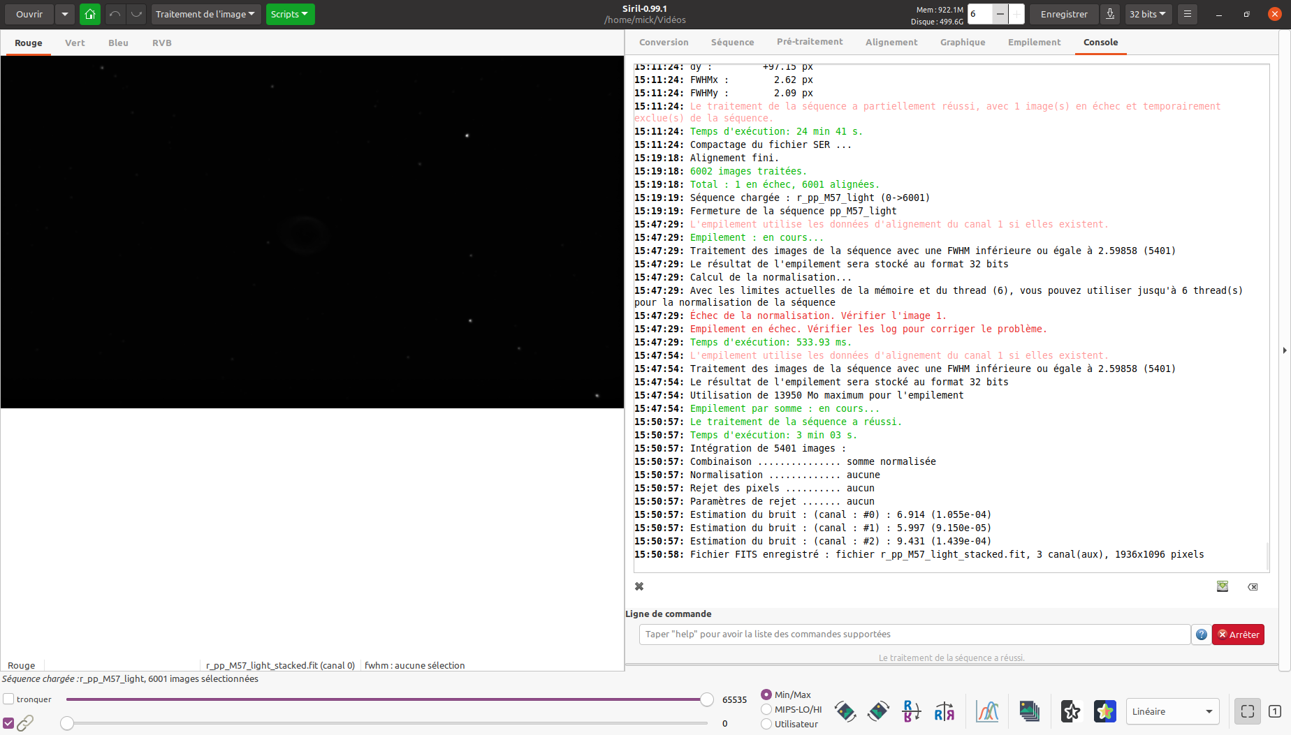

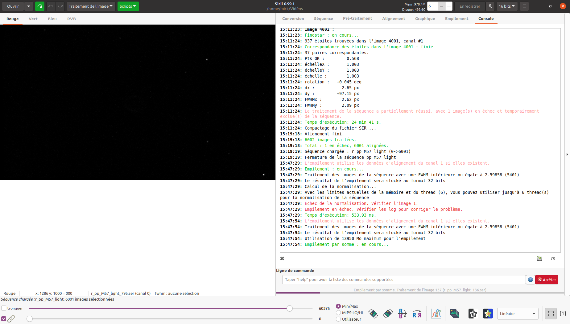

Sinon j'ai testé ce matin en traitant 2000 images (1 vidéo) et ça a marché. Ensuite Ser Player ne m'a converti que 4 vidéos SER sur 11 ! J'ai donc pensé que les 7 vidéos non converties présentaient des anomalies. J'ai voulu traiter ces 4 vidéos et Siril m'a encore planté à l'empilement. Et Siril mouline c'est impressionnant ! Je te joins la capture d'écran.

OK Cyril, merci. Donc si je comprends bien, je convertis puis fais la concaténation de mes fichiers SER et celui ainsi créé, je le dématrice dans l'onglet alignement puis je le réouvre avant de lancer l'alignement. Tu me suis ? 😁

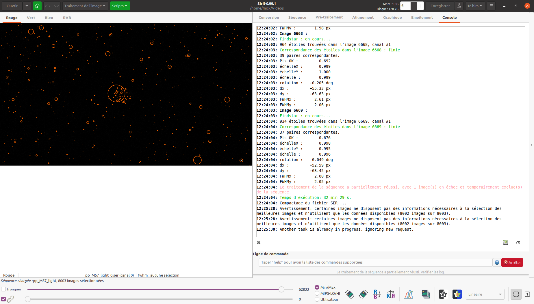

Sinon je te remets 2 capture d'écran avec message d'erreur. Si ça ne te dérange pas de bien vouloir m'en expliquer la cause, stp ? L'empilement fonctionne avec la méthode "par somme" mais pas par "empilement par moyenne avec rejet des pixels déviants".

- Tu concatènes
- Tu prétraites si besoin
- Tu réouvres le SER que tu veux aligner (bouton Ouvrir en haut a droite) et surtout tu coche la case dématricer (en bas a gauche de cette fenetre) dans la fenetre qui s'ouvre quand tu choisis le fichier à ouvrir.
- Tu alignes
- Tu empiles
Merci Cyril pour ta disponibilité. Tu penses que ça pourrait induire moins d'erreur dans le traitement de mes fichiers (voir capture d'écran message précédent) ?
Ben c'est surtout que c'est la seule façon de faire. :)
Et si la normalisation ne se fait pas il faut vérifier l'image 1 comme il le dit. Voir ce qu'elle a. Et on peut la décocher.
@Cyril : J'ignore si c'est une coïncidence ou si c'est ta méthode précitée ci-dessus qui fonctionne le mieux mais en retestant le traitement de 4000 photos, je n'ai rencontré aucun problème d'empilement, lequel a fonctionné ce coup-ci avec la méthode moyenne de rejet des pixels déviants. Et la normalisation a également fonctionné.
