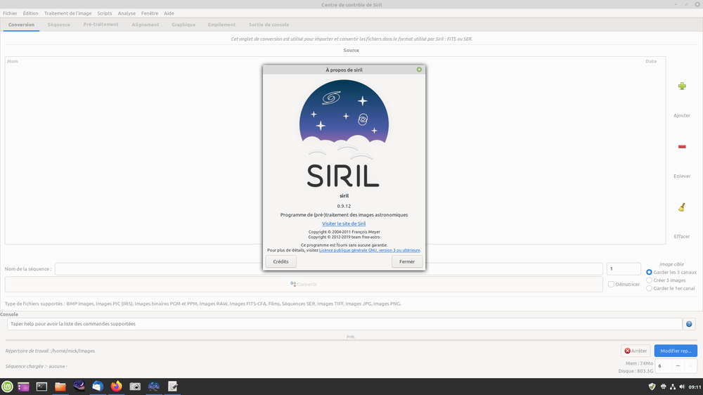

Il est marqué que tu as la version 0.99.1.
Donc celle de dev.

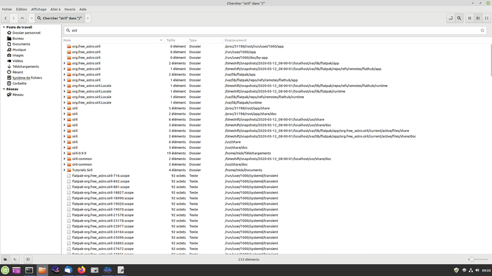

La tu démarres je ne sais quel siril, mais tu dois en avoir plusieurs sur ton systeme.
Pour savoir il faut faire
which siril

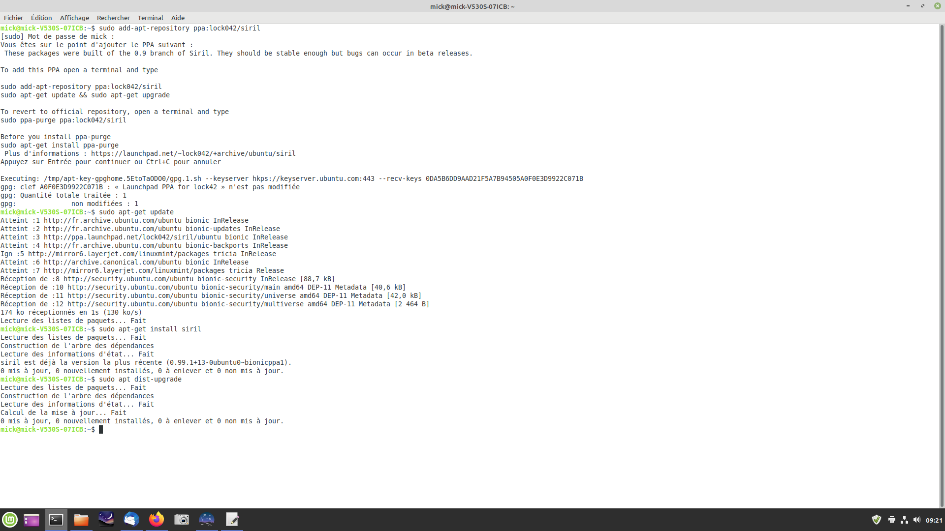

Sachant que celui des PPA doit être installé dans /usr/bin
Oui, donc tu utilises le flatpack je pense. Il faut le desinstaller pour pouvoir utiliser les PPA. La tu fais un gros Gloubi-boulga car y'a tout de mélangé : les sources (qui sont pas utiles si tu compiles pas), le flatpak, le PPA .... Il faut choisir une méthode, comme expliqué sur le tuto Ubuntu que j'ai rédigé. Pas toute.
