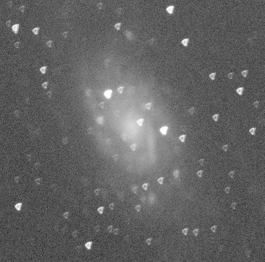

Pour l'anecdote, les acquisitions ont été une galère sans nom... impossible de réaliser un autoguidage correct les 2 premières nuits ! Un suivi naze, des corrections impossibles, des dérives... tout ça aurait du me mettre la puce à l'oreille mais j'ai tout vérifié 10 fois, refait l'équilibrage, vérifié les caméras, les câbles, les drivers... tout ça pour tout démonter le 3e jour et réaliser en remontant le setup que... j'avais indiqué une polaire à "6h" dans EQmod alors que je l'avais placée en haut du cercle, donc... à "12h" :blase:
Evidemment, avec une telle erreur de mise en station (quasiment 1°!) aucune chance que l'autoguidage soit efficace... l'orthogonalité aux fraises impliquait à chaque correction sur un axe une dérive sur l'autre... un cercle vicieux qui auto-entretient les dérives sur les deux axes ! Sur certaines brutes où l'autoguidage était en roue libre, les étoiles décrivaient des petits triangles réguliers... Par exemple sur une brute de 5 minutes sur NGC2403 qui était ma cible initialement :

Belle image avec beaucoup de signal, côtés déboires c'était pas mal aussi, il y a toujours une raison très simple... il suffit de trouver la cause, mais on peut perdre pas mal de temps avant de trouver là où cela cloche

Effectivement on voit bien l'influence de la mise en station sur la qualité de suivi ! Tu t'en sors bien quand même malgré tout. Je ne crois pas avoir déjà dépassé les 8-10h sur une unique cible, chapeau bas !
