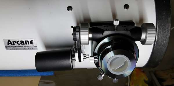

Ayant un tube légèrement surdimensionné par rapport à ma monture (200/1000 sur eq5) j'ai eu dans l'idée de motorisé le porte oculaire pour éviter au maximum les vibrations lors de la mise au point. Dans mes tiroirs, j'avais une petite visseuse qui n'a jamais réellement marché car son couple est trop faible, j'ai donc récupéré le moteur (6v continu) mais celui-ci tourne vraiment trop vite, j'ai donc eu l'idée de me commander un petit variateur, je pense avoir trouvé ce qu'il me faut, mais n'étant pas un pro de l'électronique, j'aurais voulu votre avis.
Le voici :
https://www.amazon.fr/gp/aw/d/B00TH1ITWY/ref=mp_s_a_1_8?__mk_fr_FR=ÅMÅZÕÑ&qid=1523431439&sr=8-8&pi=AC_SX236_SY340_FMwebp_QL65&keywords=Variateur+vitesse+moteur+6v&dpPl=1&dpID=41OSiH%2BaMGL&ref=plSrch
Pensez vous que cela fera l'affaire ?
Merci d'avance.
Justin
Modifié par Justino21m

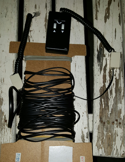

C'est sans souci. J'en utilise 3 sur Crayford Newton et lunette et même monture à fourche pour réglage en déclinaison .
J'alimente avec une alim de labo réglée sur 9,5 volts et 3 x 12 mètres de câble pour remplacer la pile 9 V. Je n'ai aucun problème si ce n'est que je dois tâtonner pour avoir le bon focus. Des fois on ne sait pas s'il faut aller en avant ou en arrière ;) .
Je sais qu'il existe un modèle qu'on peut connecter au PC via USB et commander depuis ledit PC mais c'est un peu plus cher (voir je crois chez Pierro-Astro).
