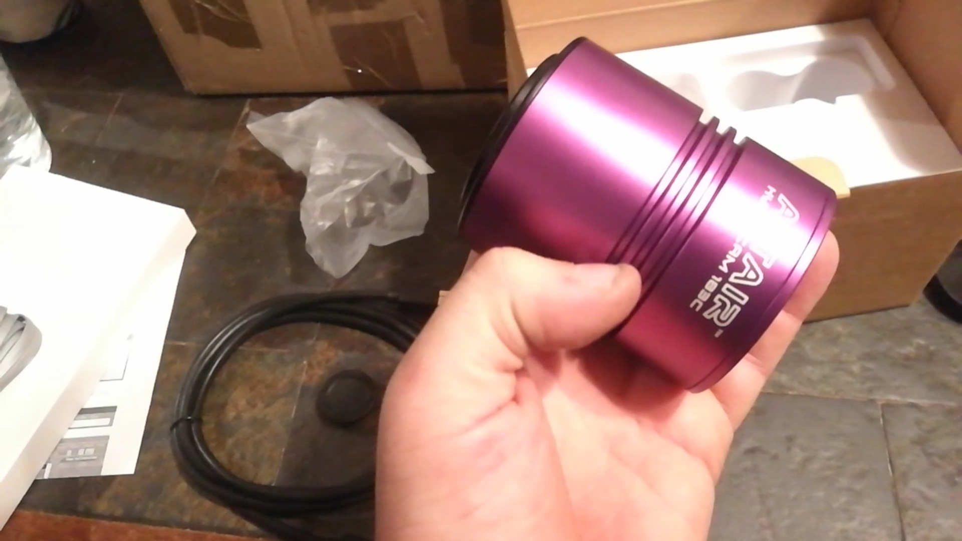

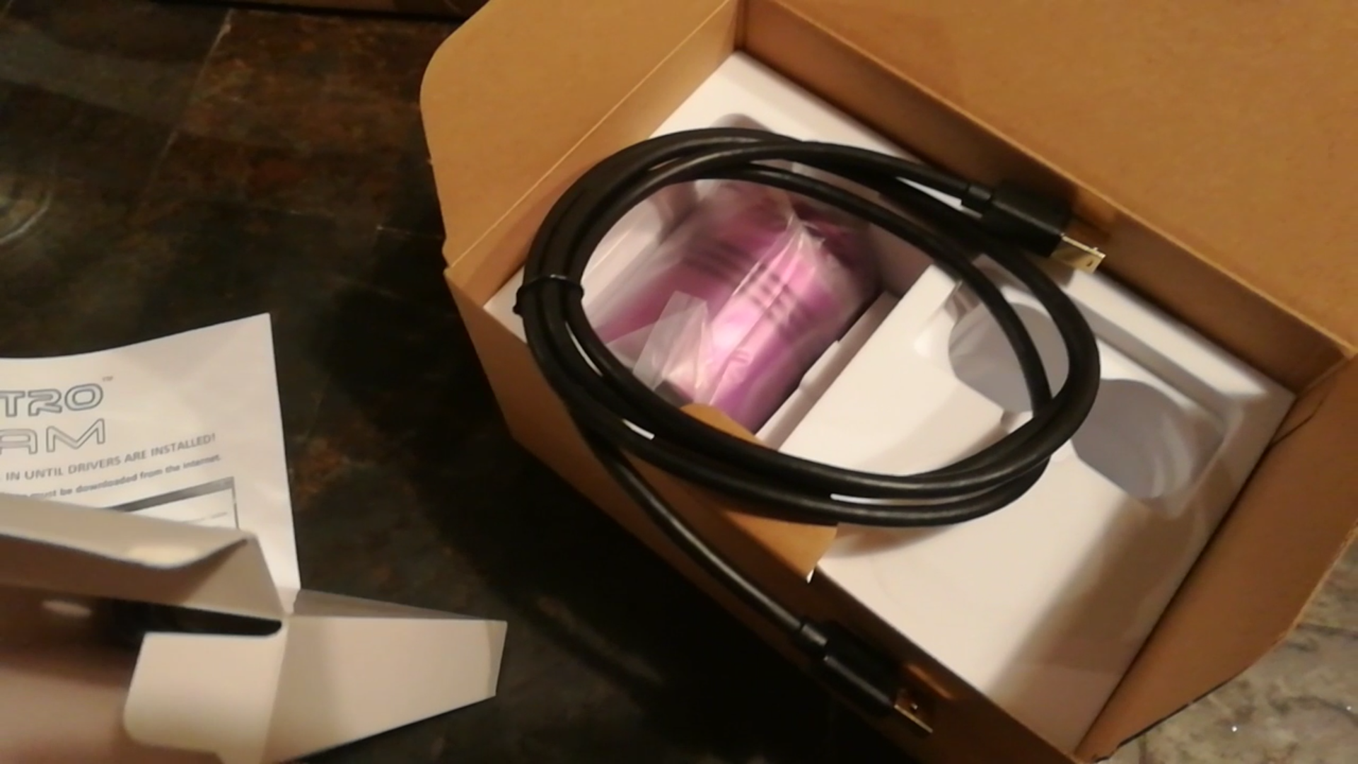

Sans surprise, c'est parfaitement emballé.
il faut aller sur le site d'Altaïr pour télécharger et installer les drivers, du reste ça fonctionne impeccable sous w10, y compris derrière un serveur
silex (même si niveau FPS forcément c'est clairement pas ça.... ça marche pour le longue pose mais c'est aux fraises pour le planétaire.)

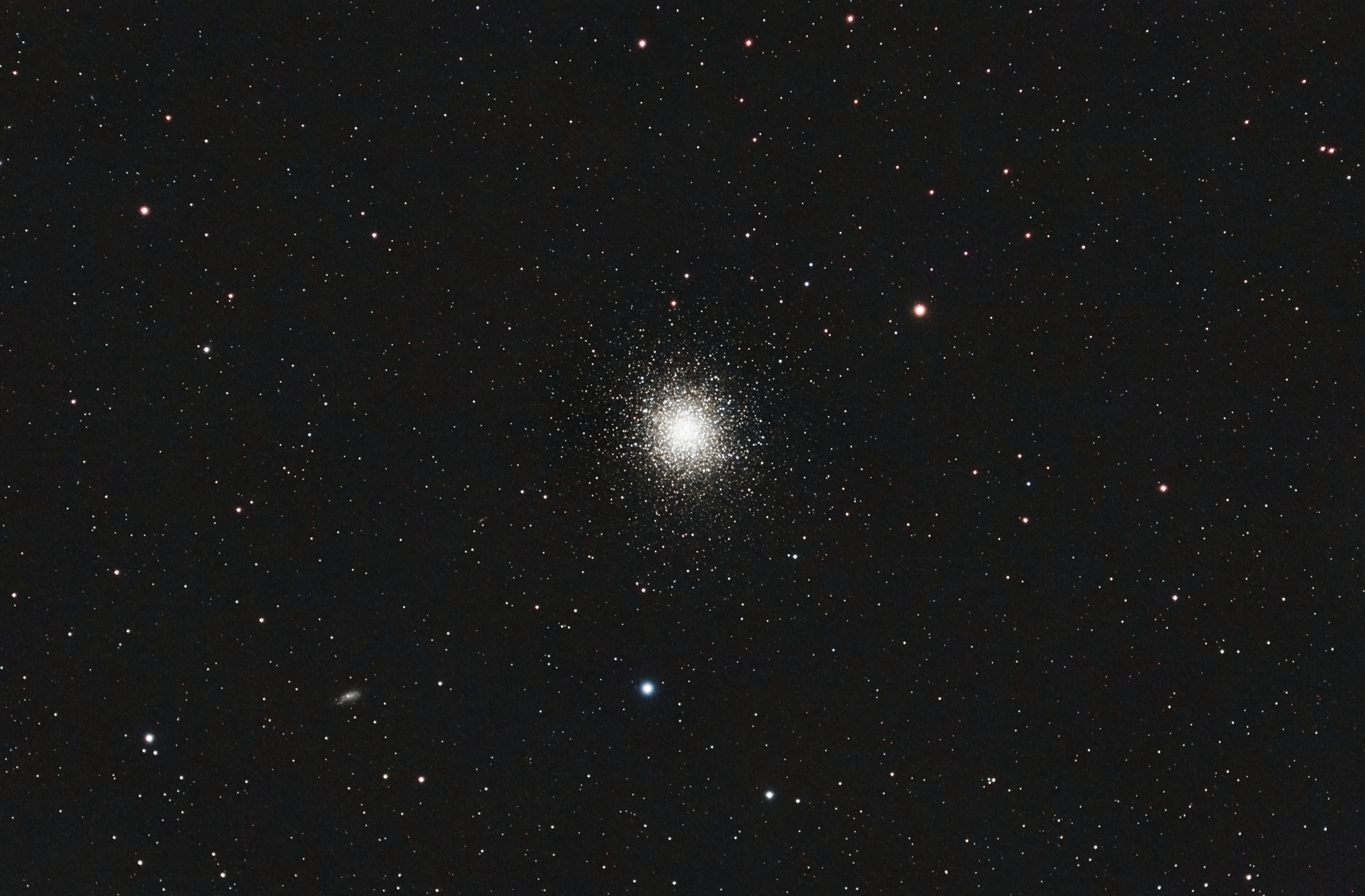

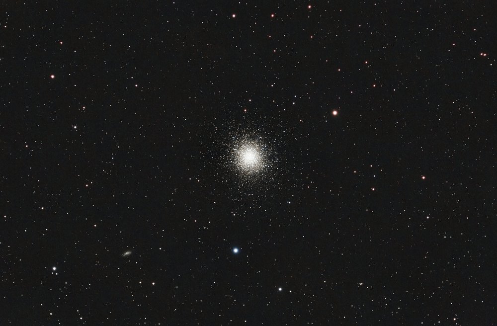

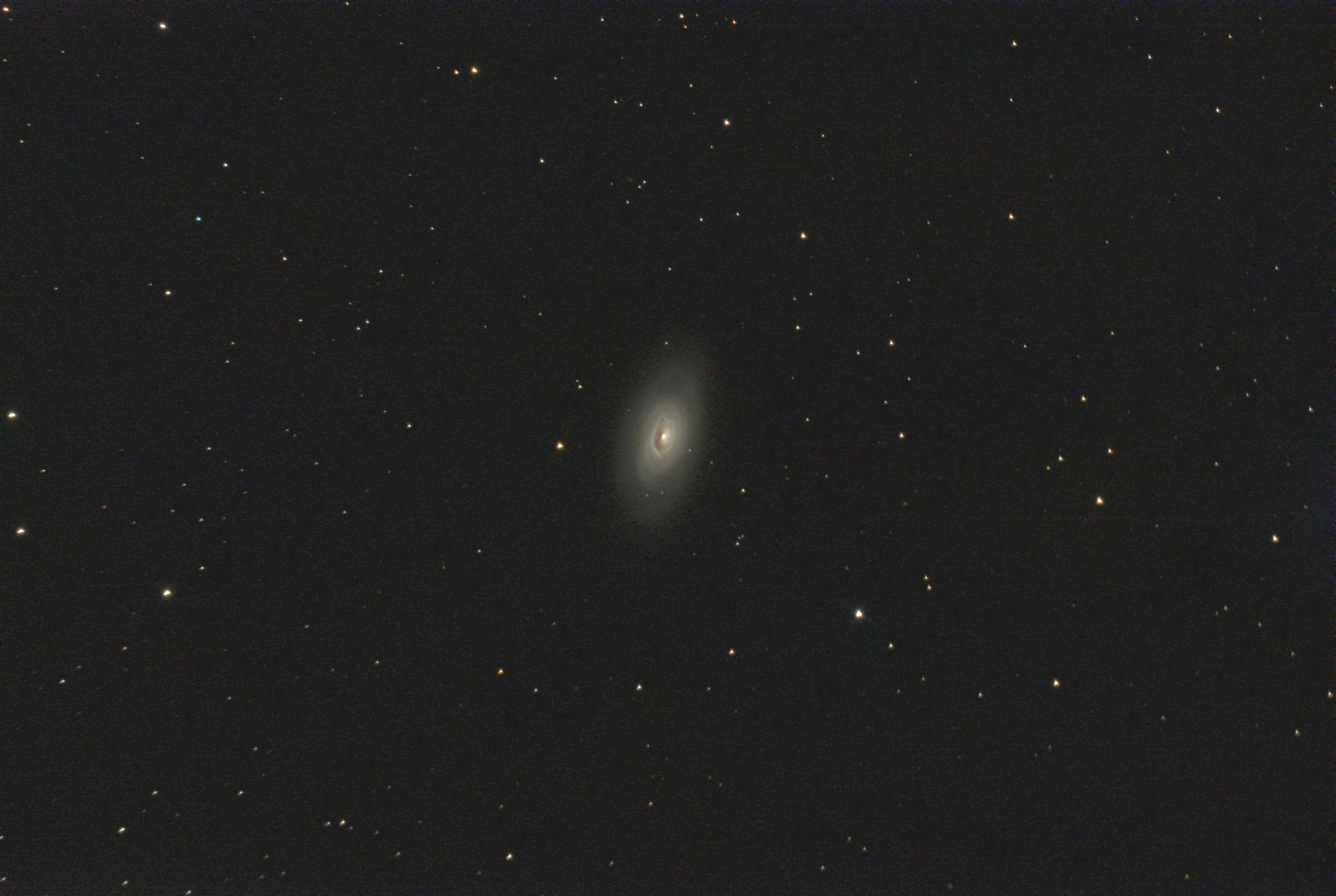

premier essai hier soir, depuis une grosse dizaine de jours, ça commençait à faire long, mais faute de météo convenable.... rien de probant.
voici donc une seule image de 15s/gain 1597 juste prétraitée de façon automatique par SharpCap, histo stretch sous pixinsight, épissétou 40 flats, 40 darks (les flats ont été loupés)... voir plus bas....
conditions de prise de vue de l'essai :
ciel de centre ville de région parisienne, rose / blanc sur carte avex, encerclé de lampadaires.
80ED@480mm
NEQ6 pro custom rowan / roulements / Wedge
acquisition et prétraitement à la volée SharpCap
15s de pose unitaire
bin2 (le bin1 plein format génère des images énormes de plus de 100mo une fois débayerisées), j'ai pas voulu passer 3 plombes à débayeriser et empiler pour une première nuit "test")
gain 1597
et 248 images plus tard et quelques heures pour débayeriser, cosmétique, alignement et empilement.... (grosso modo 20mn par opération sur un serveur HP Proliant 12 coeurs.. (d'où le bin2....)5ace0552a24de_M13traite.thumb.jpg.b4c541246eb0fd8ace57ca2c3cd14184.jpg
les poses de 15s ont permis d'avoir une FWHM moyenne à 1,7ArcS, ce qui est nettement mieux que ce que j'obtenais avec la sbig ST8300C où j'étais plus entre 4 et 5 avec des poses de 5 à 15mn
hélas, sur cette image, j'ai loupé le flat, soit dû au balayage du panneau LED avec des poses courtes (0.1s), soit le fait de les avoir réalisés au gain 1597, ou peut être un peu des 2 j'ai refait les flats sur le 3° objet réalisé durant la nuit mais comme je n'ai pas encore traité. ça a induit un gradient assez conséquent, et son retrait a probablement fait perdre du signal.
les poses courtes ont aussi eu pour conséquence d'avoir pas mal de bruit de fond, le 3° objet réalisé à 45s sera probablement meilleur sur ce point.

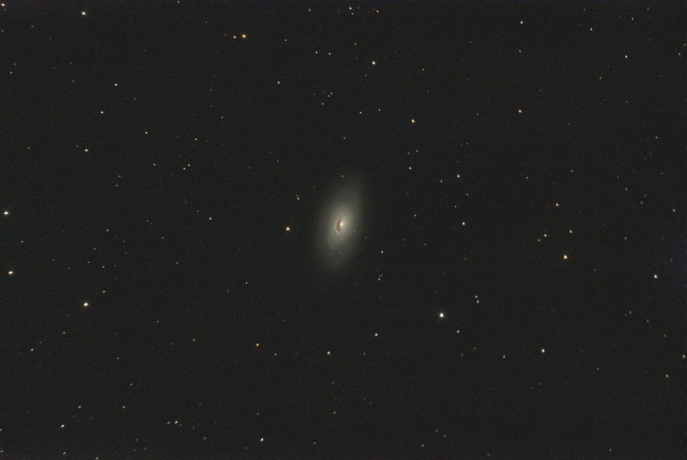

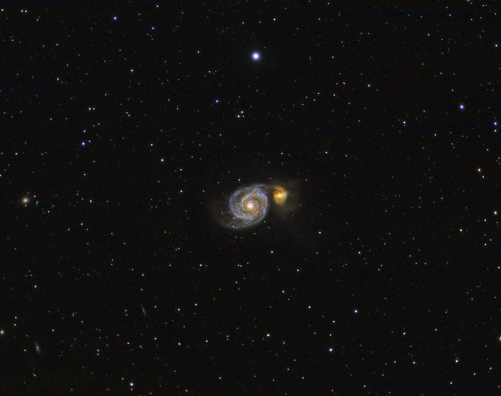

aller la suite : M51 à la 80ED F6 - 206x2" - ciel hyper pollué centre ville
5ad65beba2be7_integration_drizzle_2_nuits_DBEsortiePS.thumb.jpg.bf10bdce6d35a406fa452346c98d6690.jpg

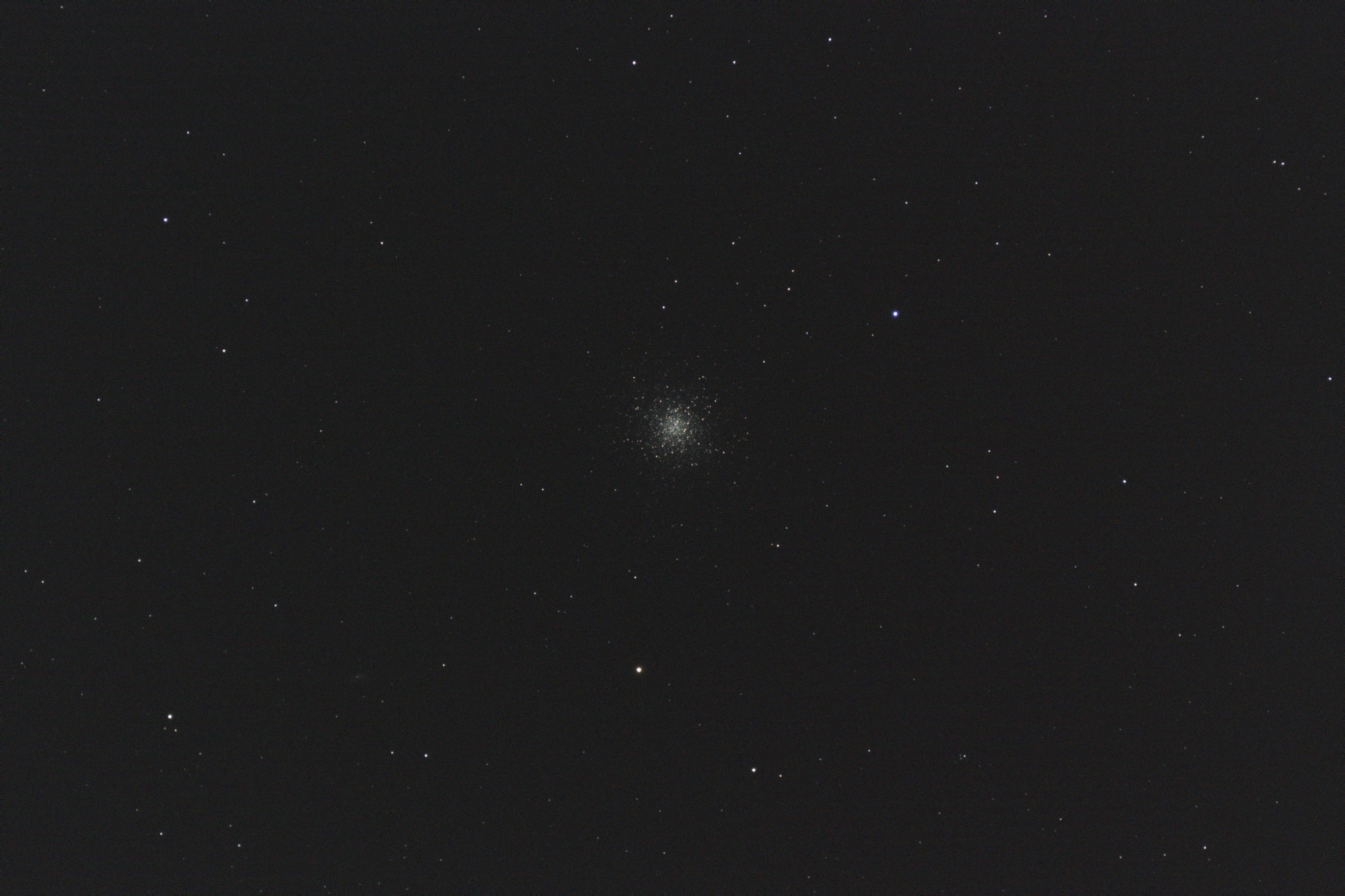

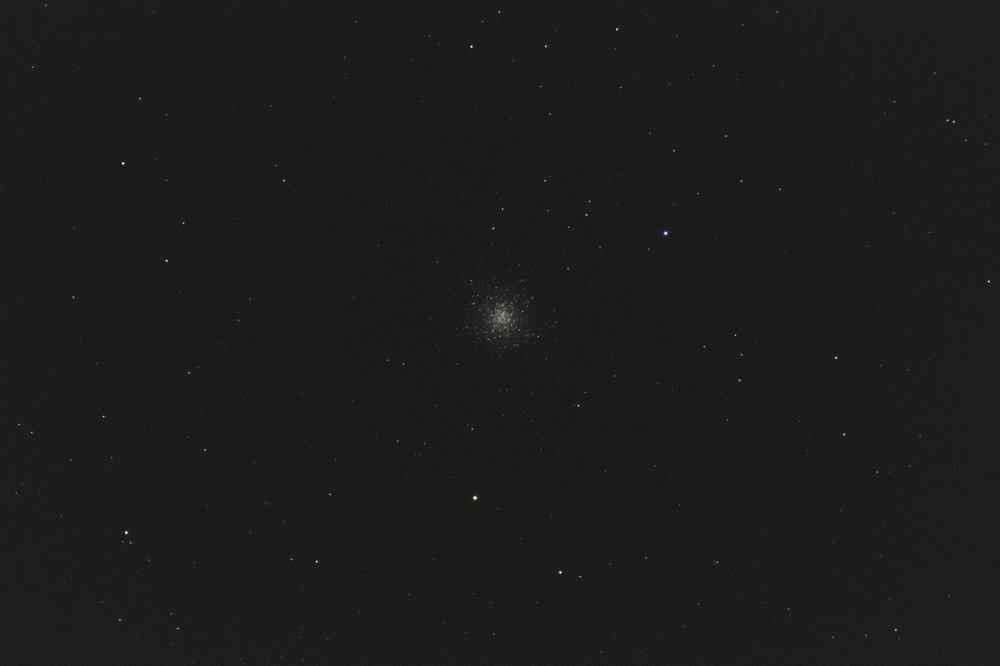

aller, 20 minutes, poses unitaires de 40s, gain 400 offset 0 sur M64 avec un 200F4, probleme de primaire, déformation des étoiles en trefoil... à vérifier demain. traitement "rapide", c'est pas mon point fort.
on note que l'amp glow est perceptible à droite, l'image n'a pas été croppée.
prétraitement dark / flat réalisé par sharpcap, 20 darks, 40 flats

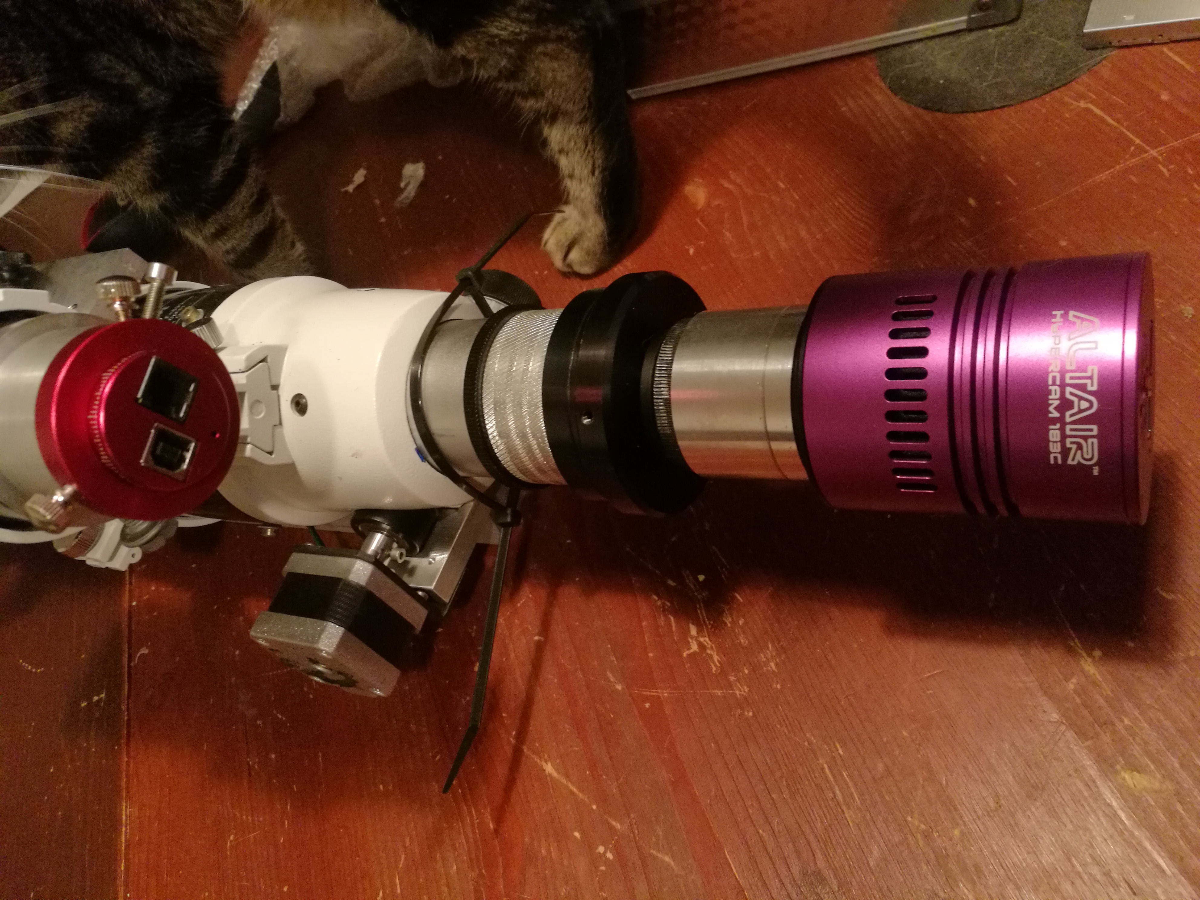

alors là c'est simple comme bonjour, un peltier en 30x30mm, on ouvre la cam en dévissant les vis allen, on déclipse la carte electronique, on enleve les 4 vis M2 du radiateur, (qu'on remplace par des M2 3mm plus longues), on met le peltier en faisant passer les fils par les ouïes d'aeration, on revisse sans serrer comme un boeuf, et on remonte.  je ne pense pas me prendre la tête avec une régulation de temperature, du moins pour l'instant, ce sera fonction des résultats obtenus, on peu en plus faire un "double etage". ce qui est dommage c'est que le radiateur est en contact avec le boitier de la camera, et non avec le chip du capteur, je sais pas comment c'est foutu dans les zwo....... n'en ayant jamais eu entre les mains.... (si un acro du tournevis et de la clé allen peut y jeter un oeil sur la sienne.... :) il est fort probable que mécaniquement ce soient des quasi clones....

A te lire on se dit que le boitier de l'Altaïr n'est pas très rempli tu aurais des photos du bidule ouvert?

nan j'ai pas fait de photos, mais il y a vraiment pas grand chose dans le boitier, la carte electronique doit faire 20x50mm, et le radiateur doit faire 30x40.....
