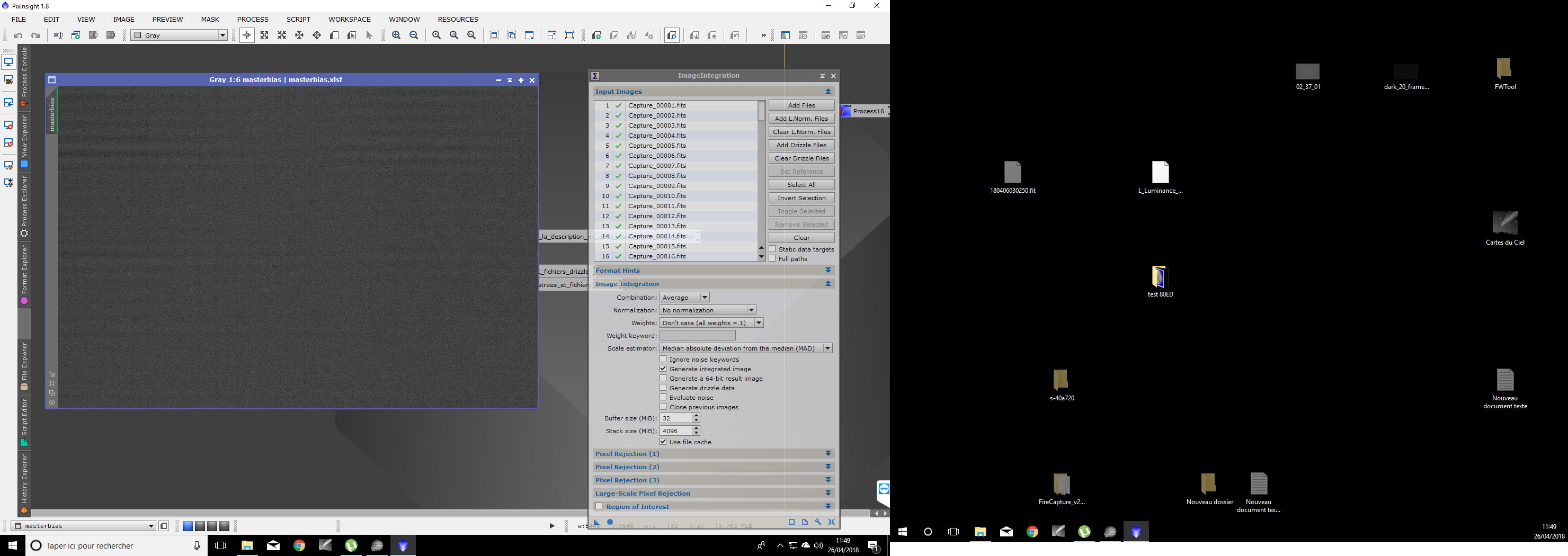

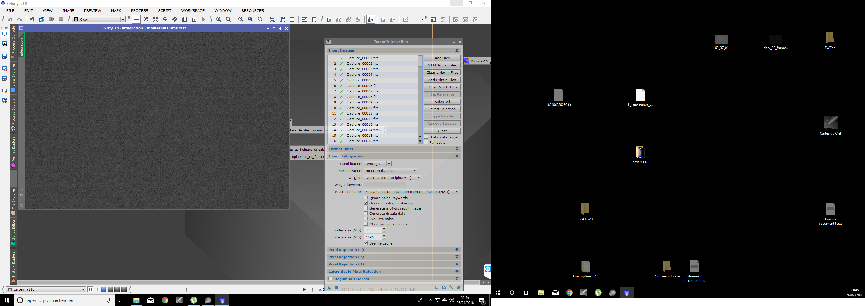

petit point sur le "banding".
j'ai empilé 100 bias, donc réalisés au temps de pose mini de la cam soit 0,26ms,  en effet un effet de banding est bien bien présent, puis, je me suis demandé si cela n'était pas l'effet du temps de pose extrèmement court, un peu comme on voit apparaître de balayage d'un écran à flats LED si on ne pose pas assez longtemps.
partant de ce constat, j'ai lancé 100 bias à 8ms de temps de pose. suffisament court pour que ça reste un bias, mais suffisament long pour "normaliser" ce genre de parasitage.
bingo, plus d'effet banding.
parametres :
gain600
black level 6
bias à 0,26ms
bias 8ms
on peu donc en conclure que le banding présent sur ma M51 a été généré par les bias, on peut même trouver une certaine ressemblance à la forme de celui-ci.
