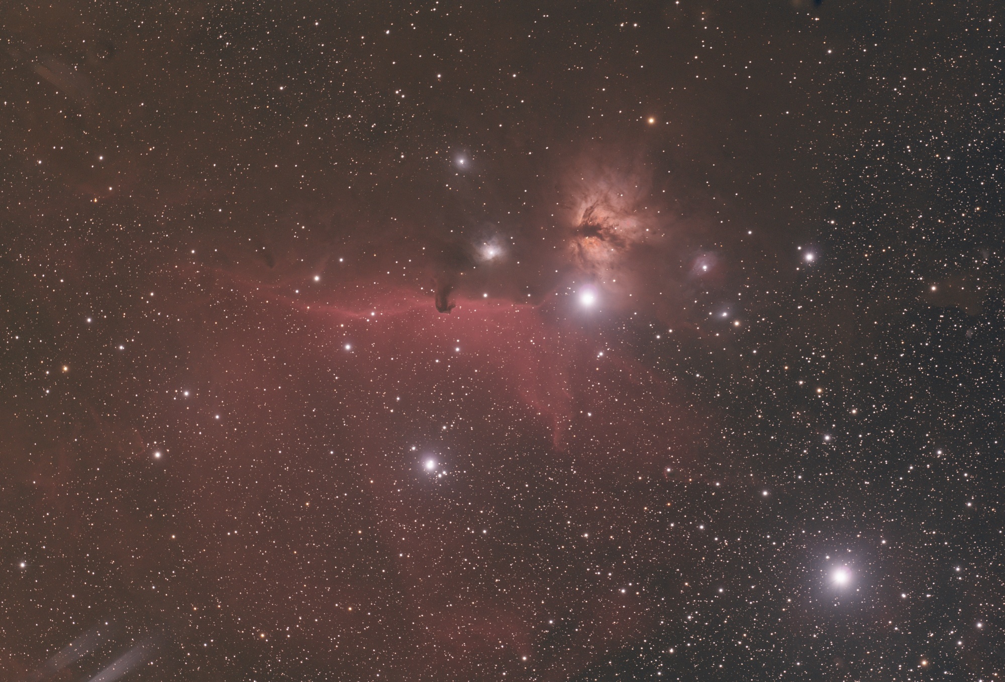

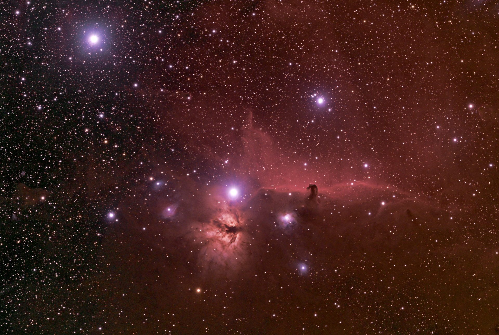

Dans le coin gauche du ring, voici notre challenger, arrivé assez récemment dans la compétition, je vous présente Siiiiiiiiiiiiii Riiiiiiiiiiil.
Image brute sortie de Siril 64 bits 0.9.8.3.1, avec drizzle 2x, comprenant ajustement des couleurs, déconvolution 0.8, retrait du bruit vert, et ajustement de l'histogramme :
B33-FSQ106-Sirilbrute-109x30s-3200iso_t.

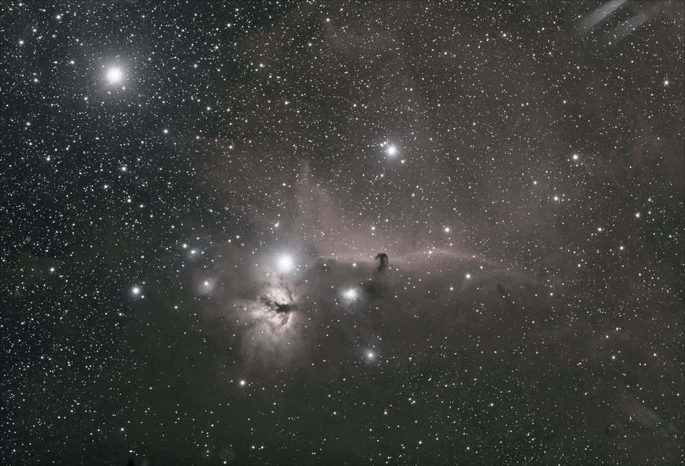

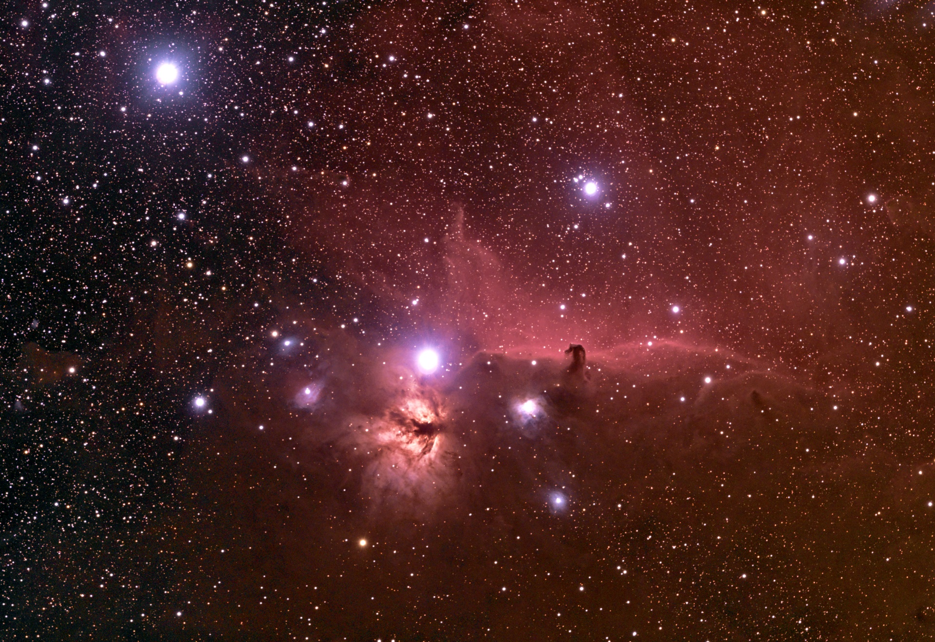

Hééé maintenant,dans le coooooiiiiin  droiiiiite, notre champion que nous ne présentons plus, mais qui a récemment bénéficié d'une remise en condition : Dééééé EEEEEssssss EEEsssssss !!!
Image brute sortie de DSS 64 bits 4.1.0, avec drizzle 2x, ajustement des couleurs :
B33-FSQ106-DSSbrute-109x30s-3200iso_t.jp

Et voici maintenant les images finalisées sous CS5, avec strictement les mêmes traitements, à avoir quelques scripts automatiques Astronomy Tools :
- augmentation de la couleur des étoiles
- réduction d'étoiles
- augmentation du contraste sur les nébuleuses
- sharpen
- ajustement des niveaux automatique
- saturation des couleurs
- réduction de l'image finale en 1920 de largeur
SIRIL :
DSS :
Je précise que les traitements ont été rigoureusement identiques sur les 2 images, seul l'ajustement des niveaux est différent puisque l'image DSS a une grosse carence en couleurs à la base comparée à celle de Siril.
Donc le résultat est que les étoiles sont globalement saturées si on pousse les niveaux aux mêmes valeurs que Siril. Si j'enregistre mon image sans ajustement des couleurs dans DSS, une fois dans CS5 c'est une galère sans nom pour faire ressortir le rouge, avec le bruit qui monte inexorablement.
Résultat du match :
Uppercut de Siril au 3ème round : les étoiles sont nettement plus belles et plus fines sur l'image issue de Siril. Peut-être que la déconvolution de Siril (que n'a pas DSS) y est pour beaucoup ? Maintenant si je rajoute une déconvolution sur l'image DSS dans CS5, ça ne change globalement pas beaucoup le résultat.
Belle droite de Siril au 6ème round : les couleurs sont à mon sens plus belles avec Siril, mais ça je le savais déjà.
Victoire de Siril aux poings, qui n'a pas réussi pour autant à gagner par K.O :)

Tu obtiens des résultats très différents en partant d'images relativement semblables
donc la différence se situe plus au post-traitement
si les étoiles sur le final DSS sont si saturées, c'est que tu as essayé de faire monter les couleurs sans faire de séparation luminance/chrominance
à ce compte là, le résultat était prévisible
et je te dis ça alors que j'ai horreur de DSS :be:
Non Gérard, tout le post-traitement est automatique, grâce aux scripts de Astronomy Tools et ajustement des niveaux en auto.
Je m'adresse ici bien sûr aux néophytes du traitement, ou ceux qui ne veulent pas s'embêter avec des traitements compliqués pour eux.
Là tu parles de séparation luminance/chrominance, déjà on a perdu la moitié des lecteurs :D
Les images brutes sont loin d'être semblables, regarde la saturation sur les étoiles avec DSS, il y a une grosse carence dans le rouge alors que le bleu est bien présent, voire même trop présent.
Les couleurs sont à mon sens bien plus homogènes avec Siril.
Cette fois si je ne fais pas d'ajustement des niveaux en auto sur l'image DSS, comme avec Siril, mais un ajustement manuel voici ce que j'obtiens : un peu mieux
j'utilise aussi parfois ces scripts, mais dans la mesure où ils n'ont pas un traitement linéaire (ils utilisent une réponse adaptée à ce qu'ils trouvent sur les couches (si tu les utilises en "pas par pas", tu verras)), un comparatif est illusoire
après, dire que la moitié des lecteurs sont largués lorsque l'on parle de traitement couleur/luminance, c'est ton avis
Donc la seule chose qu'on peut faire, c'est comparer les brutes. Ok là-dessus.
Maintenant si je continue de raisonner plaisir/emmerdement, avec l'image issue de Siril je peux utiliser tous les scripts en auto sans me prendre la tête, le résultat reste correct, ce qui n'est pas le cas avec l'image issue de DSS.
Pour le néophyte, ça reste un emmerdement en moins.
