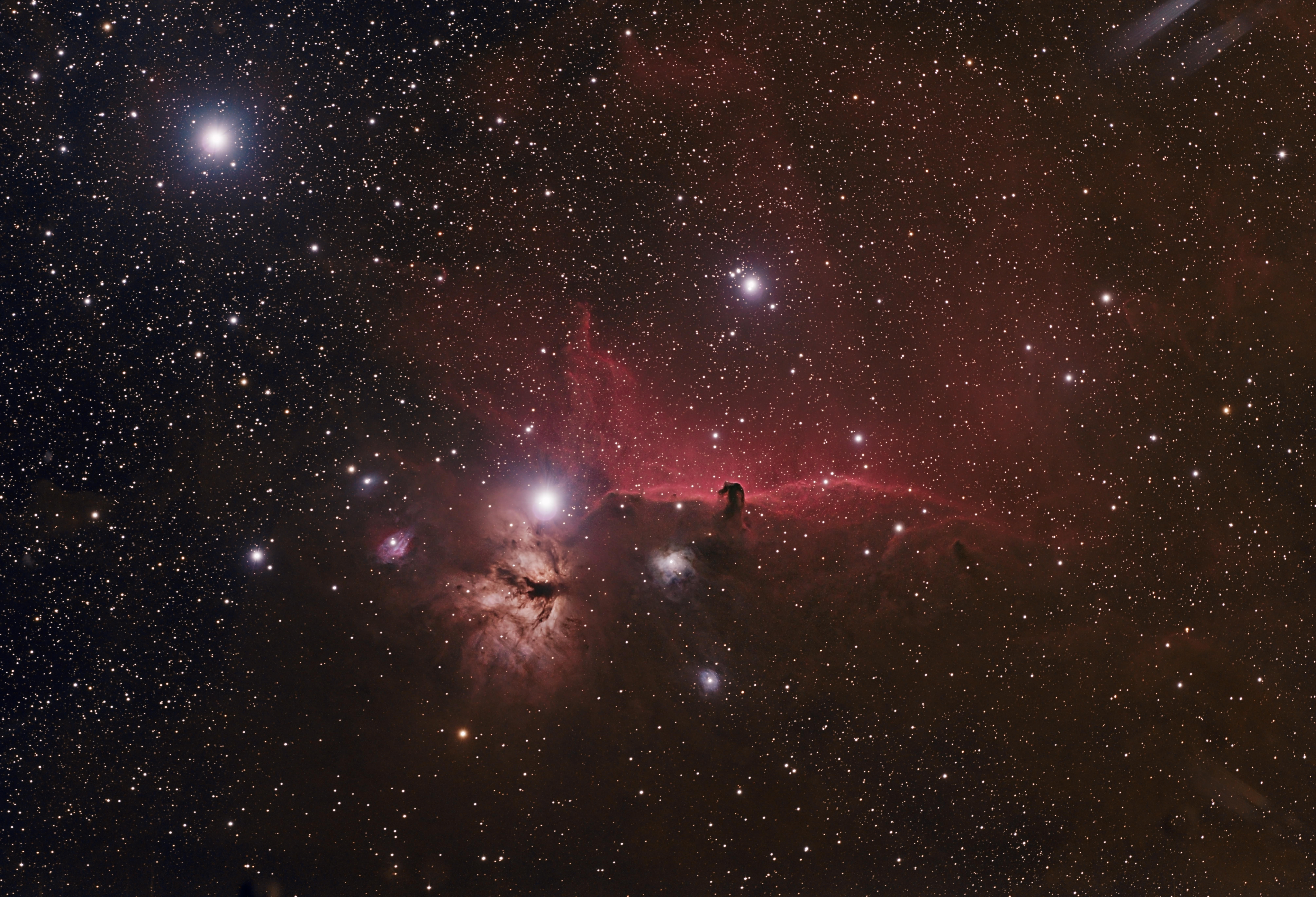

Match : à ma gauche le nouveau DSS, à ma droite Siril...
Ca donne ça avec Pixinsight. Il y a tellement de signal que j'ai été trop gourmand sur la poussière:be:
Il est possible de faire nettement mieux avec de la retenue.

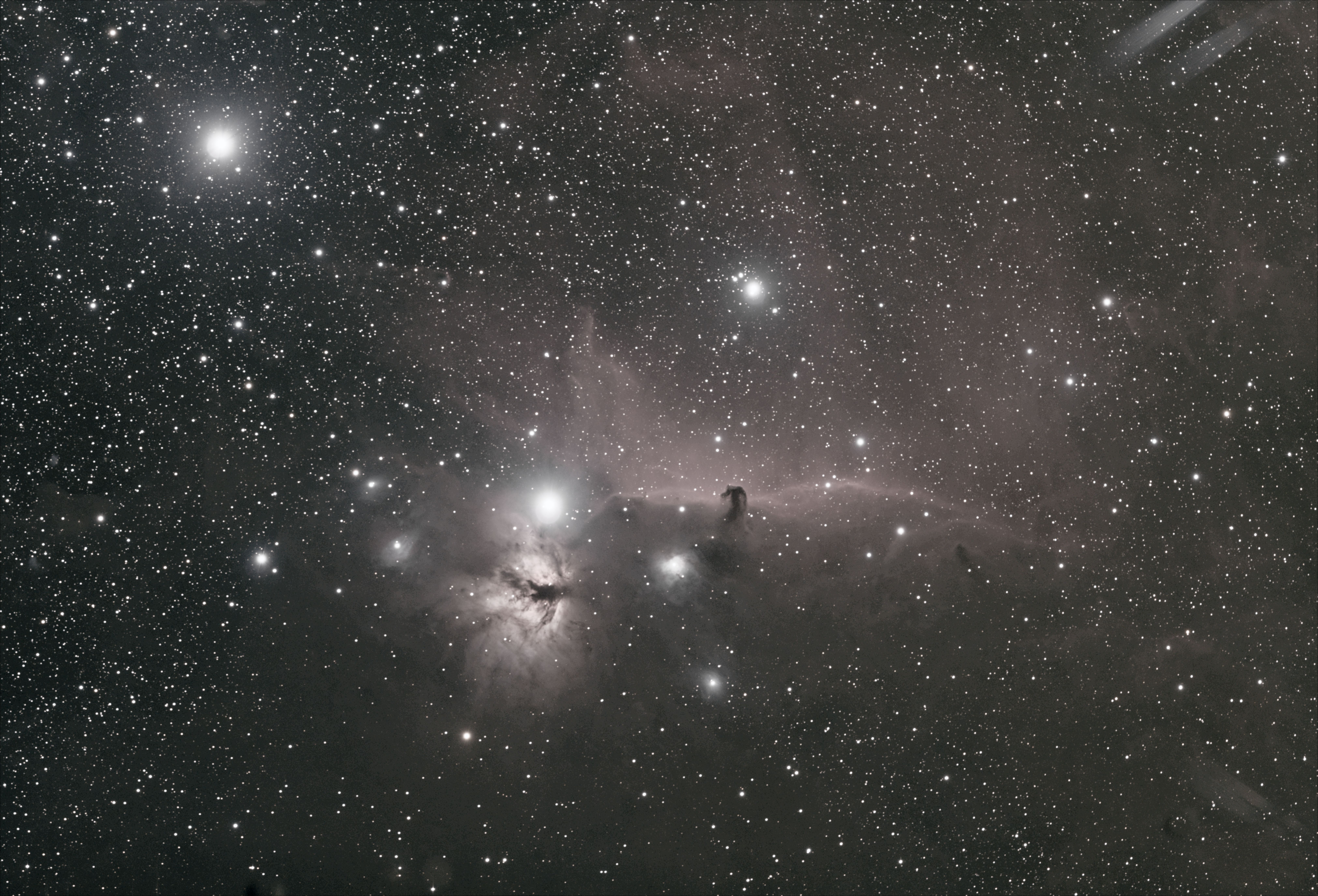

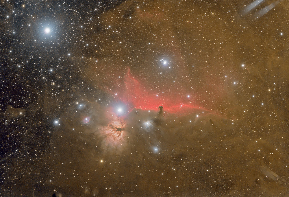

J'arrive un peu après la bataille.
Déjà, merci Michel de partager cette belle image, très agréable de bosser avec de beau fichier comme celui-ci!
En effet, le rendu d'empilement est bien meilleur avec Siril.
J'ai traité vite fait sous Pix, soft comme d'hab, mais j'ai eu du mal avec le FDC qui tirait sur le bleu.
Voici donc les résultats : la première image est celle issue de Siril, et j'ai appliqué exactement les mêmes réglages à la deuxième issue de DSS.
Mais le traitement ayant été adapté à l'image Siril, il faudrait faire la manip inverse : peaufiner le traitement de l'image DSS et l'appliquer à celle de SIRIL. Là le comparatif serait plus juste.
Merci @fredogoto et @Dav78 pour vos images.
On voit bien la carence de couleurs avec DSS lol !!
Finalement mon post-traitement sous CS5 n'est pas si mal ? Je veux dire par là, c'est pas minable comparé à Pix, je pensais me prendre une grosse claque mais en fait non :)
Donc perso je vais conserver mon couple Siril + CS5...
C'est ce que je disais plus haut, il ne faut pas s'attendre à une différence extraordinaire; sur ce type d'image en tout cas. Dans ton cas il y a énormément de signal et aucun défaut rédhibitoire, genre beaucoup de bruit, problème de suivi ou fort gradient, donc le traitement ne demande pas de sortir l'armada avec des processus compliqués. Il faut régler les niveaux, ajuster les couleurs et éventuellement réduire un peu le bruit et les étoiles.
Alors pour cet exemple, je n'ai pas fait grand chose : balance des couleurs, un coup d'histogramme pour passage en non linéaire, et un petit coup de saturation (pas de réduction de bruit, rien sur les étoiles...).
Ce qui est complètement réalisable avec Siril, sans même utiliser photoshop.
Et pour ce qui est des traitements plus poussés, franchement, PI n'est pas compliqué.

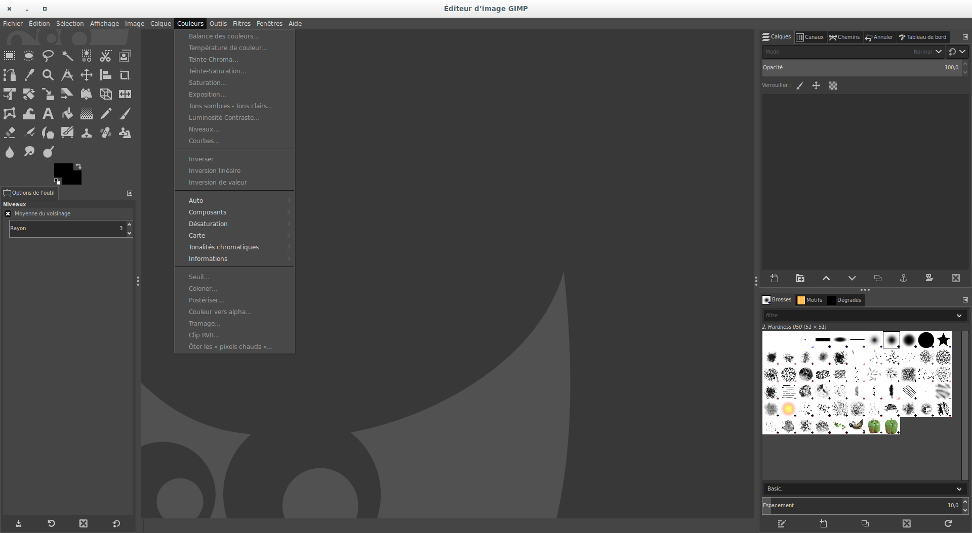

Il y a 9 heures, Colmic a dit :
Oui je sais bien, mais perso j'aime pas Gimp, son interface ne me plait pas
L'interface de Gimp a énormément évolué. Et il est maintenant capable de gérer des images avec 6bits par canal la ou photoshop galère avec 32.
EDIT : la version RC3 vient même tout juste de sortir :).
Modifié par lock042
il y a 34 minutes, fredogoto a dit :
en revanche quelle interface de m....
Je ne suis pas d'accord. Et comme je l'ai dit, GIMP a énormément évolué.
