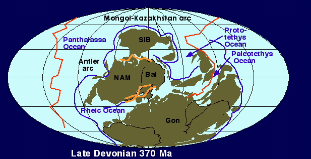

Toutefois, autant je crois fermement à la proximité de l'Amérique du Sud et de l'Afrique au Crétacé inférieur (pour avoir moi-même étudié ces faunes...), autant je doute des rapprochements hasardeux établis sur des fragments datant du Dévonien.
Cela dit ce n'est pas en étudiant les faunes semblables qu'on a prouvé que les continents étaient collés à une certaine époque, mais à partir des cartes paléomagnétiques des océans.
Par exemple ce genre de carte :
permet de reconstituer la position des continents dans le passé.
Au Dévonien, l'Australie et l'Amérique du Sud faisaient partie du Gondwana, gros fragment du Rodinia détaché il y a ~ 700 Ma (en gros), et qui va attendre environ 500 Ma avant de se fragmenter à son tour.
