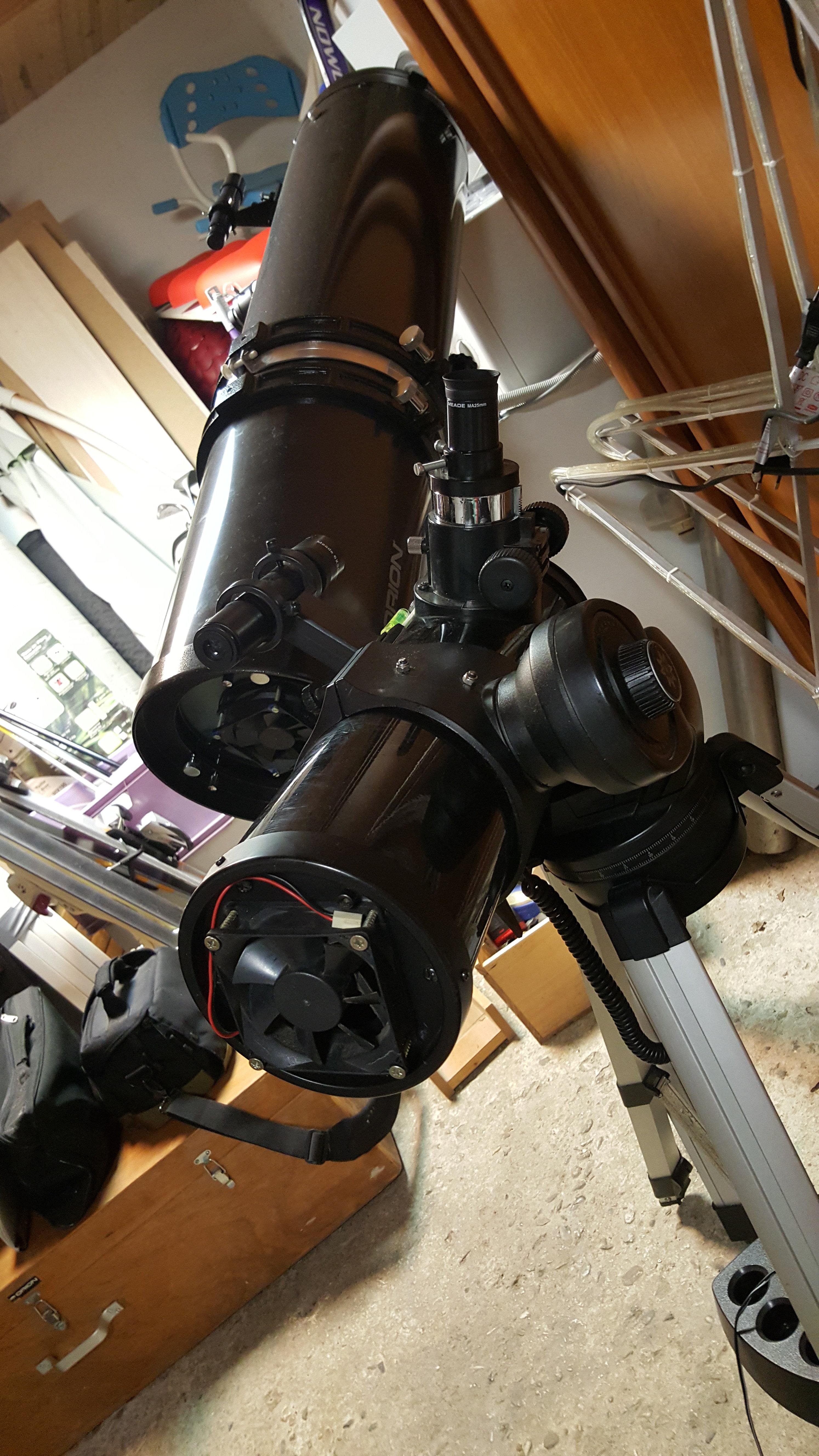

Bonjour , que pensez vous de ma modification pour l'astrophoto  sur meade ds 2114  114/1000  J'ai retiré la barlow d'origine( de mauvaise qualité ) incrusté dans le PO , raccourci le tube de 40mm pour remonter le foyer , j'obtiens donc un 114/400     f/d 3.5  Jai ajouté un ventilateur pour une mise en température du miroir optimale .  Monté sur monture alt/az go to
