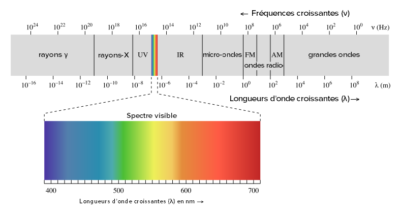

la lumière, c'est une onde électromagnétique, et suivant la longueur d'onde (des ondes radio jusqu'au rayon gamma) elle est visible a l’œil.
quand tu téléphone c'est la lumière qui transporte ta voix, et pourtant tu ne dis pas regarder quand tu écoute ^^
une image explicative:
b1c150732e98b1769be7ebab142827b2b5e42324

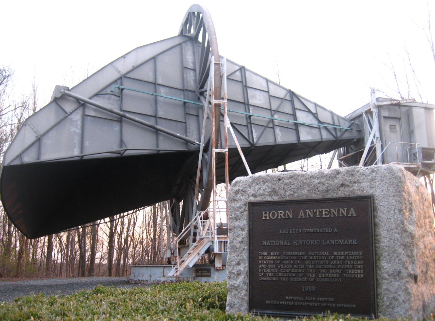

Le 20 Mai 1964, Penzias et Wilson par accident on découvert le "microwave background radiation" qui est partout dans l'univers.
D'abord ils pensaient qu'un nid de pigeons faisait le bruit!5ad3b6a603489_ScreenShot2018-04-15at1_29_24PM.thumb.png.19db00a296c034d9bcb30fd02b67d6b1.png

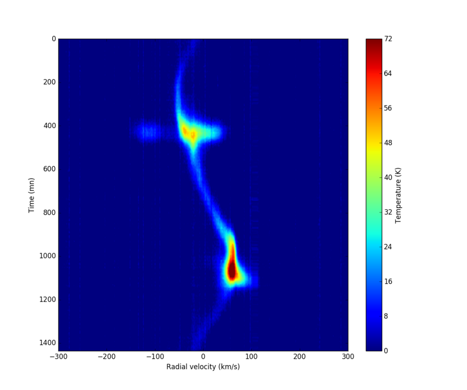

On peut superposer ces "courbes" sur un axe temporel pour obtenir une "waterfall", ou sur un axe spatial pour obtenir une"heatmap". Le premier est assez employé en spectro, le deuxième en photométrie. Ce n'est pas différent du résultat obtenu par l'oeil humain : il ne fait que coder en puissance le signal reçu sur chaque batonnet de la rétine, et créer une représentation 2D de ces valeurs.

Un exemple de waterfall sur une observation spectrale (HI à 21cm) : la distribution de l'hydrogène local, sans correction barycentrique.
Les pros obtiennent des résultats beaucoup plus précis, néanmoins l'ordonnée est étalonnée, le flux est en absolu et les mesures ont été confirmées par Wolfgang Hermann de l'observatoire d'Astropeiler en Allemagne. J'ai aussi fait quelques détections formelles en continuum, notamment M87, mais là, ça ressemble juste à une gaussienne dans un repère orthonormé. ;)
