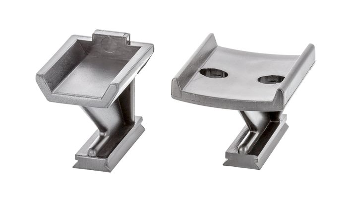

J’aimerais changer le chercheur occulaire initial  (5x24) du Skywatcher 130/900. J’ai décidé de le changer pour un viseur point rouge Orion d’entrée de gamme (https://www.astroshop.de/fr/chercheurs-a-point-lumineux-led-telrads/omegon-chercheur-led/p,47014) ainsi qu’une base pour le fixer. Le problème c’est que le chercheur de base du Skywatcher est monté sur deux tige filetée et je crois que la base ne sera pas compatible sur ces tiges (https://www.astroshop.de/fr/supports-autres-accessoires/omegon-base-de-chercheur-vixen-style-/p,45779)
Est-ce que quelqu’un a déjà exécuté cette manipulation et pourrait m’expliquer comment procéder quand je recevrai ma commande svp ?

J'ai acheté le même pointeur chez Loisirs Plaisirs, il était livré avec deux supports dont un identique à celui du chercheur 5x24 se vissant directement sur les deux tiges, rien à bricoler donc.
Je l'utilise ainsi sur une lunette SW qui avait le 5x24 d'origine.
J'utilise l'autre support (on passe de l'un à l'autre très rapidement) pour le fixer sur la base SW de mon 250.
Essaie donc de le trouver chez un revendeur qui fournit les deux supports.

Si tu ne reçois pas les deux supports n'hésites pas à faire annuler la vente (tu disposes d'un délai de 14 jours pour un achat sur internet).
J'ai l'impression qu'il n'y a que le support pour sabot qui vient avec ce modèle Omegon vendu par Astroshop:
Extrait du descriptif:
Citation
Adapté pour sabot de chercheur de type Skywatcher / Celestron / Vixen
Facile à installer: convient à tout télescope avec ce type de sabot.
Ne convient pas au support de chercheur avec vis.
Ce qui est dommage car ça t'empêcherai de l'utiliser tel quel, et immédiatement.
Donc ne pas hésiter à annuler la vente, c'est ton droit le plus strict, et à le prendre ailleurs chez un revendeur qui livre les deux supports, comme ici:
https://www.telescopes-et-accessoires.fr/fr/chercheurs/181-pointeur-rouge-sky-watcher-avec-support.html
C'est le support de droite, ici présenté base se vissant au tube en haut, qu'il te faut.
