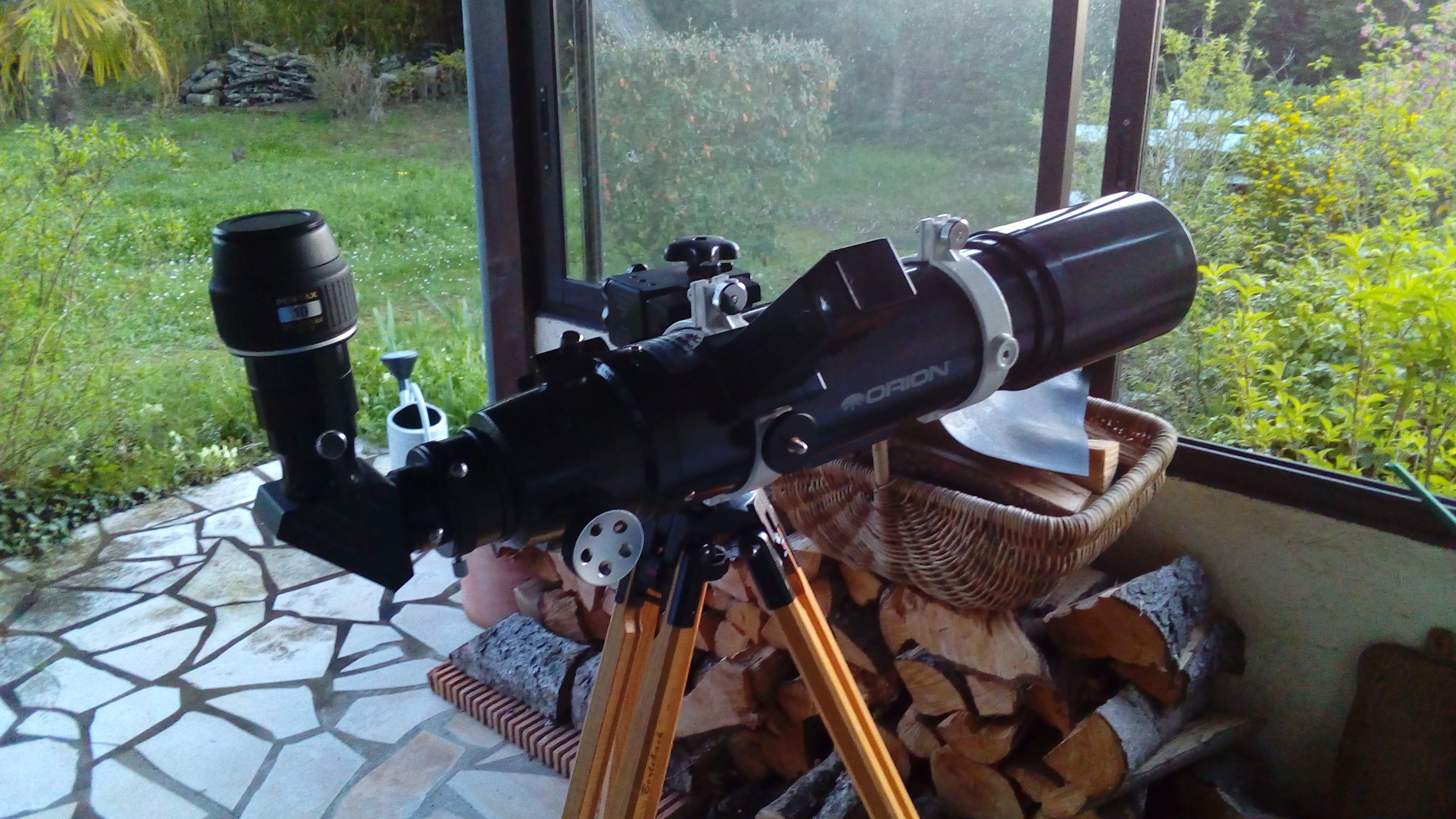

Après une trop longue période de disette, une éclaircie subite et inattendue à eue la bonne idée de venir s'installer au dessus de chez moi, l'occasion de tester mon nouveau setup 80ED sur azimutale MicroStar Deluxe + trépied bois Berlebach.
Après une rapide installation dans le jardin et équilibrage du tube une petite mise en température de 30 minutes et hop! c'est parti.
A signaler un fort taux d'humidité et une transparence du ciel moyenne (pluie l'essentiel de la journée)... on s'en contentera.
Première cible de la soirée : Vénus, difficile à voir sa phase actuelle, elle est basse et j'aurai du mettre mon filtre polarisant variable (je viens d'y penser à l'instant!) mais même au Morpheus 6.5mm X92 et au XW 5mm X120 très peu de chromatisme, première bonne surprise de la soirée, un léger halo bleu sur un coté de faible amplitude.
Direction Le Cocher et ses classiques M36, M37 et M38 avec le XW5mm, bien résolus et bien piqués, de très belles images avec un contraste de très bon niveau.
Le pointage est intuitif, souple et une fois sur l'objet observé ça bouge plus même l'oeil collé à la bonette...
Je passe sur M44 au Morpheus 17.5mm (X34), avec 600mm de focale j'ai un champ trèèèèèèès confortable, marche très bien cet oculaire et il s'accorde parfaitement avec la 80ED, avec la même configuration direction Les Pleiades, tout est dans le champ, magnifique!!!
Allez il est temps de voir la collimation, direction la Polaire (coin le plus propre du ciel et bien pratique en azimutal), XW 5mm et là une fois la map bien fignolée un beau disque d'airy comme je n'avais pas vu depuis un moment, un coup d'extra/d'intra focale, à 5/6 anneaux bien concentriques avec une répartition lumineuse égale dans les anneaux, c'est la seconde bonne surprise!
Je décide de me faire quelques galaxies, soyons fou et puis de toute façon c'est la saison, direction M81/M82, je suis étonné de la présence de quelques détails avec un aussi faible diamètre, on devine le départ des bras pour l'une et la barre sombre au centre vu par la tranche pour l'autre, j'en reste scotché (XW 10mm/Morpheus 6.5mm), incroyable! je mis suis pris à plusieurs fois d'intervalle pour être sûr...
Je ne me suis dit que je pouvais tenter les galaxies du Lion, ni une ni deux, recherche et pointage du triplet, bon là je n'en vois que deux assez faibles pas de NGC 3628 (XW 10mm/XW 5mm) mais bien présentes, je fini par M95/M96 et M105, faibles aussi mais mieux en vision décalée.
L'humidité est très forte, le tube est trempé, fin de la séance...
Un astram satisfait peut aller se coucher.... setup validé.

Set up validé et opérateur satisfait, un grand succès. :)
