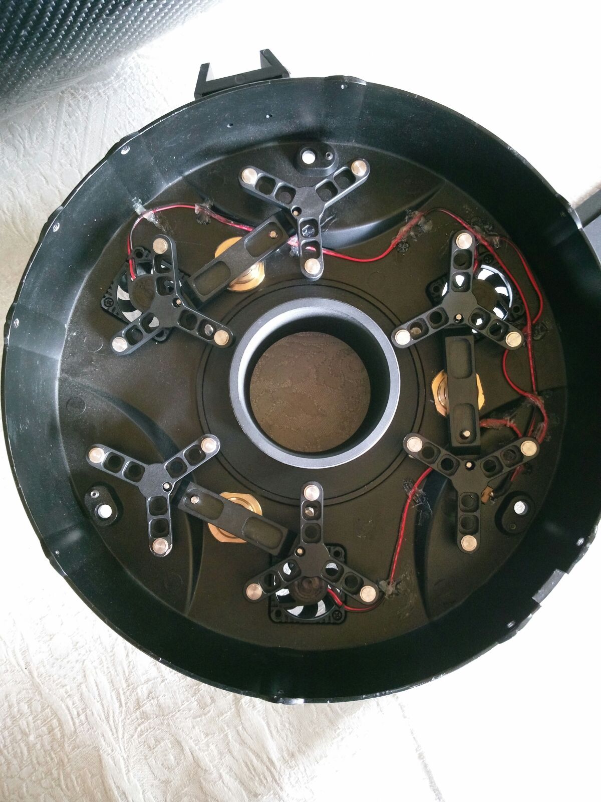

En fait il suffit de s'assurer que le barillet est bien un barillet 18pts comme ci-dessous (miroir non collé sur ces barillets):
Une simple photo de l'intérieur du tube permet de s'assurer qu'il s'agit de ce barillet , les anciens n'ont pas les 6 pattes de retenue.
