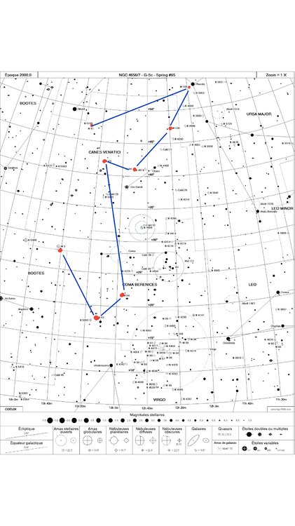

Dans la nuit très dégagée du 14 au 15 avril, je vous propose une petite promenade dans le secteur Grande Ourse - Chiens de Chasse - chevelure de Bérénice.
J'ai pris la piste bleue (la facile):
Véhicule:
Dobson 300/1500 (qui accroche un peu)
Accessoires:
taka le 30mm / ortho hutech 18
Terrain bien illuminé par le voisinage et l'administration locale.
1er check-point: m51 (et ngc 5195)
les deux bulbes sont très visibles en direct. Dans la luminosité diffuse autour de m51, 3 zones plus lumineuses sont présentes en vision indirecte ou en faisant bouger un peu le tube. 2 sont symétriques et 1 un peu plus en direction de ngc 5195.
Le lien entre les 2 galaxies est faiblement visible.
On poursuit: m109
bulbe très visible, pas vraiment de détails. Je trouve le champ très beau avec 3 étoiles brillantes la coiffant et 2 autres la ponctuant. Je n'ai pas pu rester longtemps à cause du toit de ma maison.
En quittant la grande ourse, une halte s'impose sur m106
Un bulbe très brillant avec une élongation marquée d'un côté et un peu plus diffus de l'autre. Son envergure est délimitée par une sorte de maison d'enfant et la galaxie se retrouve en diagonale dans le rectangle de cette maison. Si j'avais eu un suivi, je me serais arrêté pour la dessiner car le champ et la galaxie m'ont paru très esthétiques. Un très bel ensemble pour moi.
On arrive  dans les chiens de chasse et on fait une visite à m94:
En restant un peu dessus, j'arrive à distinguer une vague impression de bras. C'est loin d'être évident.
Je poursuis vers m63 dont le champ est très joli également. La galaxie est diffuse, il y a peu de détails discernables.
Poursuivons sur la chevelure de Bérenice et m64:
Très lumineuse, un arc de cercle sombre coupe la partie lumineuse. Cette "parenthèse" sous le centre est accesible en vision indirecte. Là aussi, c'est un objet que j'aimerais bien dessiner.
Après un passage aux stands, je reprends le parcours avec un nouvel accesoire, le nagler 7mm t1.
Place aux globulaires: m53 et m3:
M53 ne me convainc pas vraiment, m3 par contre est grandiose.
Fin de mon programme du soir.
Place aux bonus :)
Laissons cette précédente partie du ciel pour la balance ou Jupiter fait son entrée.
Du 30mm au 4.8mm, le spectacle est grandiose. La bino permet de très gros grossissements. Il y a de la turbu forte. Cela fait des vagues. Malgré cela, les détails sont bien presents et le suivi se fait de plus en plus souplement.
Quelques nouvelles ameliorations seront à prévoir pour le suivi azimutal sur ma base artisanale. Les à-coups ne permettent pas de se fixer sur la cible suffisamment mais des détails dans les bandes se dévoilent. Les teintes sont bien distinctes et les nuances :wub: miam miam.
Une pause tisane permet de s'appercevoir que voisin et municipalité ont coupé les lumières.
Hercules est levé ainsi que la lyre, allons-y.
 M13 et m92 sont vraiement magnifiques au 300. Les étoiles sont légion et définies. Les plus lumineuses tracent des sentiers et forment des tentacules. Vraiment superbe, particulièrement à la bino à +/- 200×
La nébuleuse de la lyre, m57 est trop basse pour être vraiment interessante, mais des nuances de gris se laissent percevoir. Il faudra y revenir prochainement.
Le baby phone se met à clignoter, je dois en rester là.
Voila. Il est 2h30, le trajet à duré près de 4h.
Ce fut vraiment bon. Je commence à bien l'aimer ce dobson.
