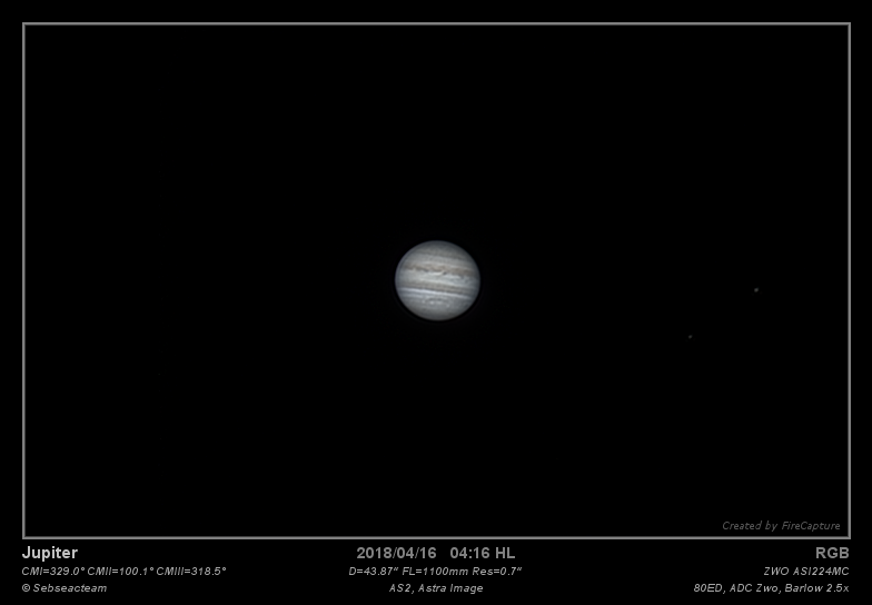

Toute fraîche de ce matin (4H16 heure locale) .
Levé 4H, ciel dégagé, 10°C dans le jardin. ça change des gelées de Février :D
Setup:
-80ED Skywatcher
-ADC Zwo ajusté avec l'utilitaire de Firecapture
-Barlow 2.5x
-Zwo Asi224mc avec son filtre IrCut
Pilotage Firecapture 2.6 Beta
Film SER de 120s à 100fps
Exposition 10ms, gain 250
Traitement As2 puis Astra Image

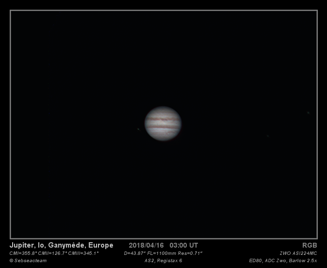

A droite on retrouve Ganymède et Europe. Io se cache encore, il va sortir sur la gauche un peu plus tard. Je l'ai sur un film pas encore traité.
Données de Calsky:
Distance: 671443408 km
Altitude: 21.88°
Magnitude: -2.5 mag
Phase: 99.8%
Diamètre: 43.87"
39679203640_54e16ef3c8_o.pngJupiter with Ganymede and Europe 04H17 160418 ZWO ASI224MC Finale web by sebseacteam, sur Flickr
D'autres images à venir plus tard ;)

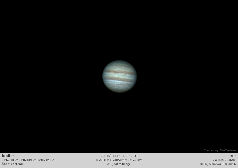

D'autres films avec barlow 3x et 5x à traiter.....plus tard ;)

Très belle image, beaucoup de détails!
Il y a 6 heures, Davidastro a dit :
Traitement un peu violent (pelures d'oignon), mais du train bon Jupiter à la 80ED.
Attention non, ce que l'on voit c'est l'inévitable artefact de limbe (rebond) par bonnes images et avec un (tout) petit diamètre. Le traitement des détails est très bon :)
Salut David,
Le traitement est soft avec Astra Image.
L'amplification des contrastes est modérée avec la déconvolution Lucy Richardson.
Ça arrive quelque fois sur Jupiter 😉
Il y a 3 heures, iserois a dit :
Trés jolie résolution !
Merci Isérois 😉
Merci à l'Adc qui a bien rempli son rôle.
Les tirettes sont à peine décollées de la position horizontale , côté ouest pour mon modèle.
Mais à l'oeil nu c'est bien net l'effet apporté, avec les bords bleu et rouge qui finissent par s'estomper.
Peaufinage avec l'outil de réglage de Firecapture. Résultat nickel.

il y a 39 minutes, CPellier a dit :
Merci Christophe d'être passé par ici 😊
Toutes les infos récupérées sur Webastro et dans ton livre Astronomie Planétaire sont dans ces images présentées aujourd'hui notamment.
Ça fait plaisir de sortir en images le fruit de nombreuses heures de lecture, essais en tous genres.

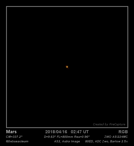

Il y a 14 heures, manu33 a dit :
Jolie Jupiter et mimi ta mini Mars!!
Manu
Merci Manu 😊
Pour Mars je me demande à combien je vais devoir barlowter pour apercevoir des détails de la surface 😀
