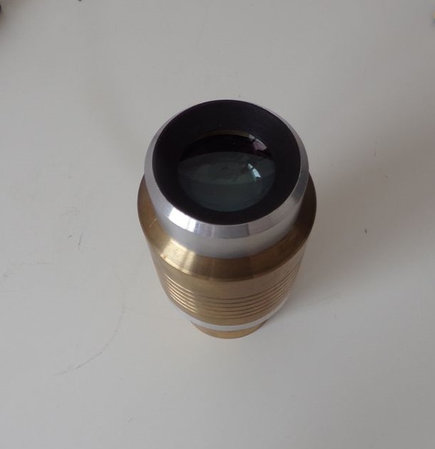

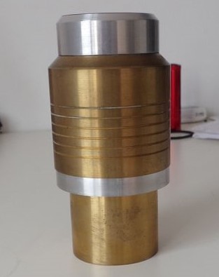

Bonjour à tous ,
Je vais bientot recevoir un oculaire sans marque et apparement de fabrication artisanale ....
Connaissez vous une procédure pour pouvoir déterminer la focale de cet oculaire ainsi que son champ de vision de facon théorique ?
Dans un premier temps , je compte faire cette évaluation vraiment approximative par comparaison avec d autres oculaires en ma possession
Merci d'avance pour vos avis , conseils ou tout autre participation constructive ......
