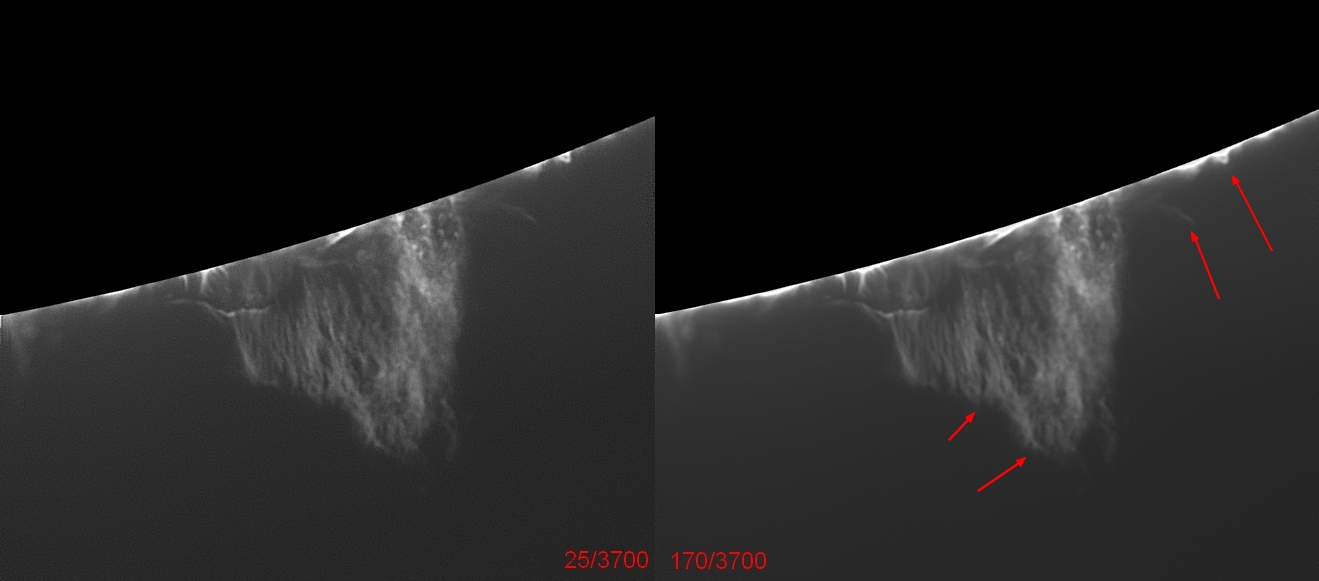

bonjour,
j'ai besoin d'aide sur le rendu suivant le stacking en sortie de AS!2  :?:
je mets une comparaison entre 2 stack en sortie AS!2 sharpened 50% avec  le même nombre d'AP
l'image de gauche me semble mieux définie (mais plus de "grain") que celle de droite pourtant la qualité suivant le graphique de AS!
à 170 j'était à +de 75% de qualité. (je ne peux pas trop juger du rendu sur mon ordinateur avec son écran pourri)
J'ai l'habitude de ne prendre que le minimum sur les photos de la surface , mais je suis surpris de cette différence pour les protus.
J’attends vos avis :wub:
Paul

Le bruit est bien présent sur celle de gauche, mais il est très fin et l'impression de netteté joue en sa faveur.

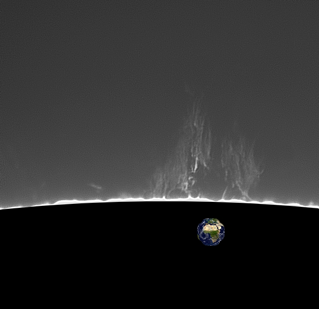

La dernière (avec la Terre) à beaucoup plus de grain.
25 images, ce n'est pas beaucoup, donc le grain est normal.
Ce peut-il que tu ais une diminution sensible de la qualité de tes images entre 25 et 170 et que du coup les 170, même à 75% minimum, dégradent la netteté ?
merci David,
la pente est assez rapide ,(je dit ça de mémoire car je ne conserve que 200 images avec PIPP pour l'archivage).

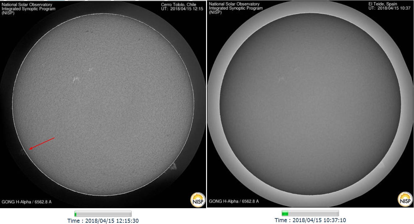

la dernière normal j'ai tiré sur le gain au max  car elle était noyée dans le fond de ciel,regarde se que donnait GONG.
j'ai pas pu avoir le chili avant c'est la première de la journée(12h15 TU moi c'était 10h14)
