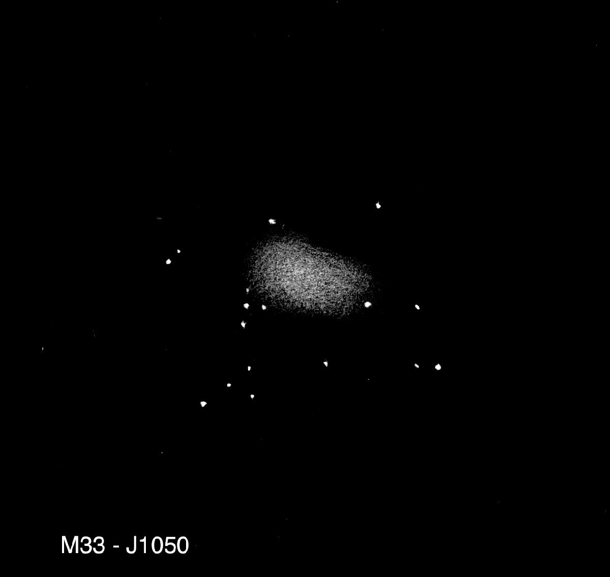

Oui, curieusement M33 et M101 sont assez faciles, et très sensibles à la qualité du ciel : évidentes en montagne et presque contrastées vu le faible Gr

Je partage ton avis au sujet de la brillance de surface de M101 et de M33... Comme je dis souvent autour de moi, M33 est grande, certes... mais c'est un peu comme M101, en pire ;)... Difficile d'y voir des détails à l'oculaire...

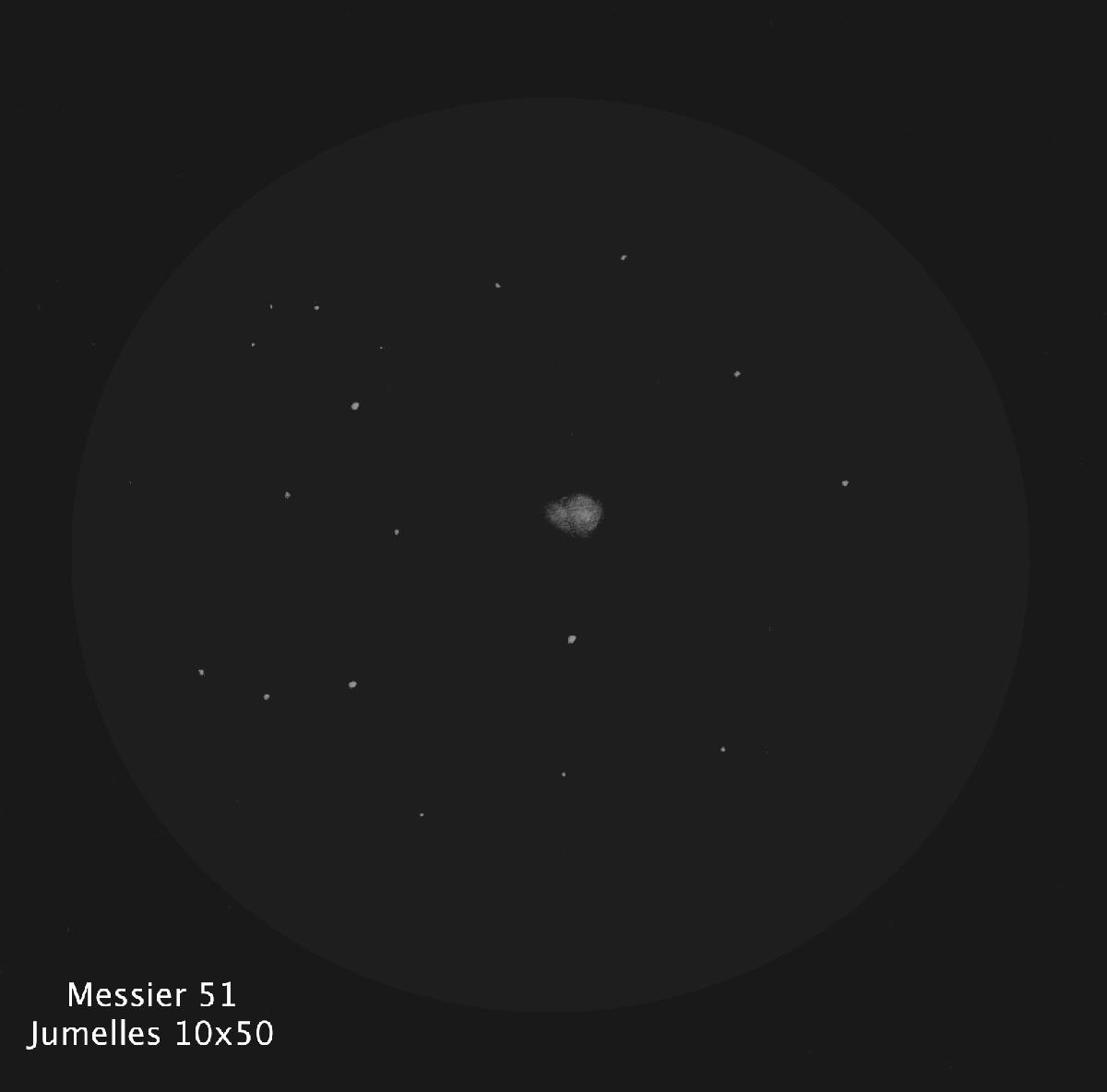

Hélas, ça confirme combien mon ciel est pourri puisque même M51 m'est inaccessible aux Vixen 8x42. En revanche, M33 se laisse deviner mais seulement les meilleures nuits.
Les autres, ce sera pour quand j'irai habiter dans les Alpes ou à Tenerife... :p
Merci pour ton passage et ton petit mot @OrionRider ! :beer:
Le fait que tu parviennes à attraper M33 me laisse penser que tout n'est pas perdu, peut-être qu'en insistant un peu?
Sinon en effet, prendre ce guide et ses jumelles sous le bras direction le suuud! ;)
Bon ciel à toi!
Salut Hibou !
À mon tour de te remercier et te féliciter pour ce sacré travail !
Je garde ta liste sous le coude pour mes futures observations avec mes jujus.
Comme Orion, je n'ai pas encore pu choper M51 avec mes 10x50 depuis mon ciel belge. 😢
Bons cieux à toi !
Daniel
Le problème de M51 c'est qu'elle a un aspect stellaire. Les extensions sont trop faibles pour être distinguées dans la pollution lumineuse.

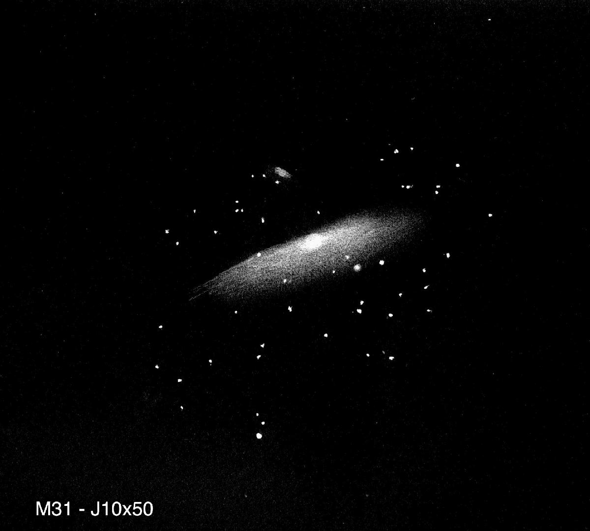

Petite mise à jour du sujet:
-Sortie du Top50 des galaxies M90 et NGC 3384
-Entrée des galaxies NGC 253 et NGC 6946.
-3 autres nouvelles galaxies observées mais non incluses aux 50: M77, NGC 1023, NGC 7331.
-Ajout de deux dessins tout frais pour M31 et M33.
