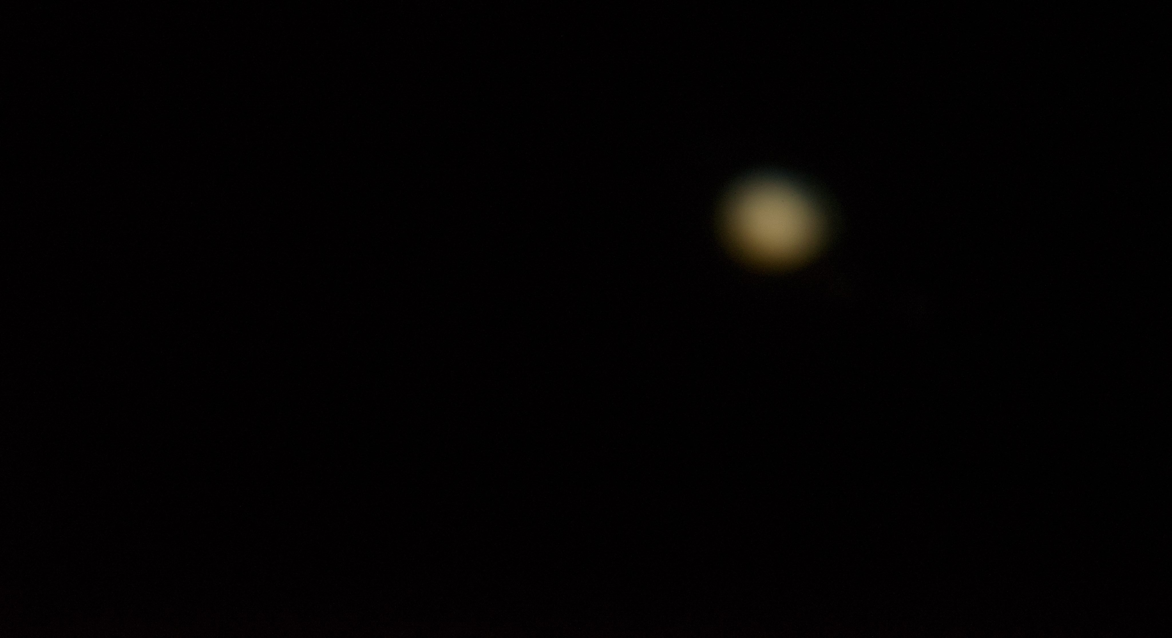

Bonjour comme le titre indique je suis sortis avec le télescope avec un beau ciel normand sans pollution au top niveau visibilité mais ...j’installe le matos ok j'aligne parfaitement l'azimut ensuite j'allume la bécane je procède a un alignement céleste en procèdent bien comme il le faut (mettre une étoile bien brillante au centre de ce que l’ont vois sur trois étoiles différentes et éloigné la pas de soucis du premier coups pesé c'est emballer donc ensuite    je fais une recherche avec le sky tour ex sur m85 la bécane commence a chercher et la patatras la raquette pendants qu'elle commande le moteur me dis de re procéder a l'alignement qui pourtant réussi a 100/100 je re commence donc message de correspondance trouvé et ensuite alignement réussi je re lance une recherche et patatras re belote veuillez appuyer sur entré pour procéder a l'alignement  donc retour a 0 encore une fois 5 fois 10 fois 15 fois et toujours la même chose j'en ai eu marre je remballe le matos car du coucher du soleil jus qu’as une heure du mat je devenais chèvre lol et la sur une position différente je vois une énorme étoile cette fois ci je fais comme si je voulais aligner le telescope et va directement sur l'objet qui suit au 9 mm monté sur l'appareil photos image ci dessous donc bilan pour une première très problématique qu'en pensez vous ?
C'est une étoile ???
Sacré problème de mise au point. Une étoile vue dans un télescope mis au point, c'est un miniscule point (tête d'épingle) bien brillant.
A une heure du matin, une étoile très brillante, ce ne serait pas plutôt Jupiter ?
Comme dit @_Chris_, une étoile doit être ponctuelle dans l'oculaire, peut être un problème de mise au point ?

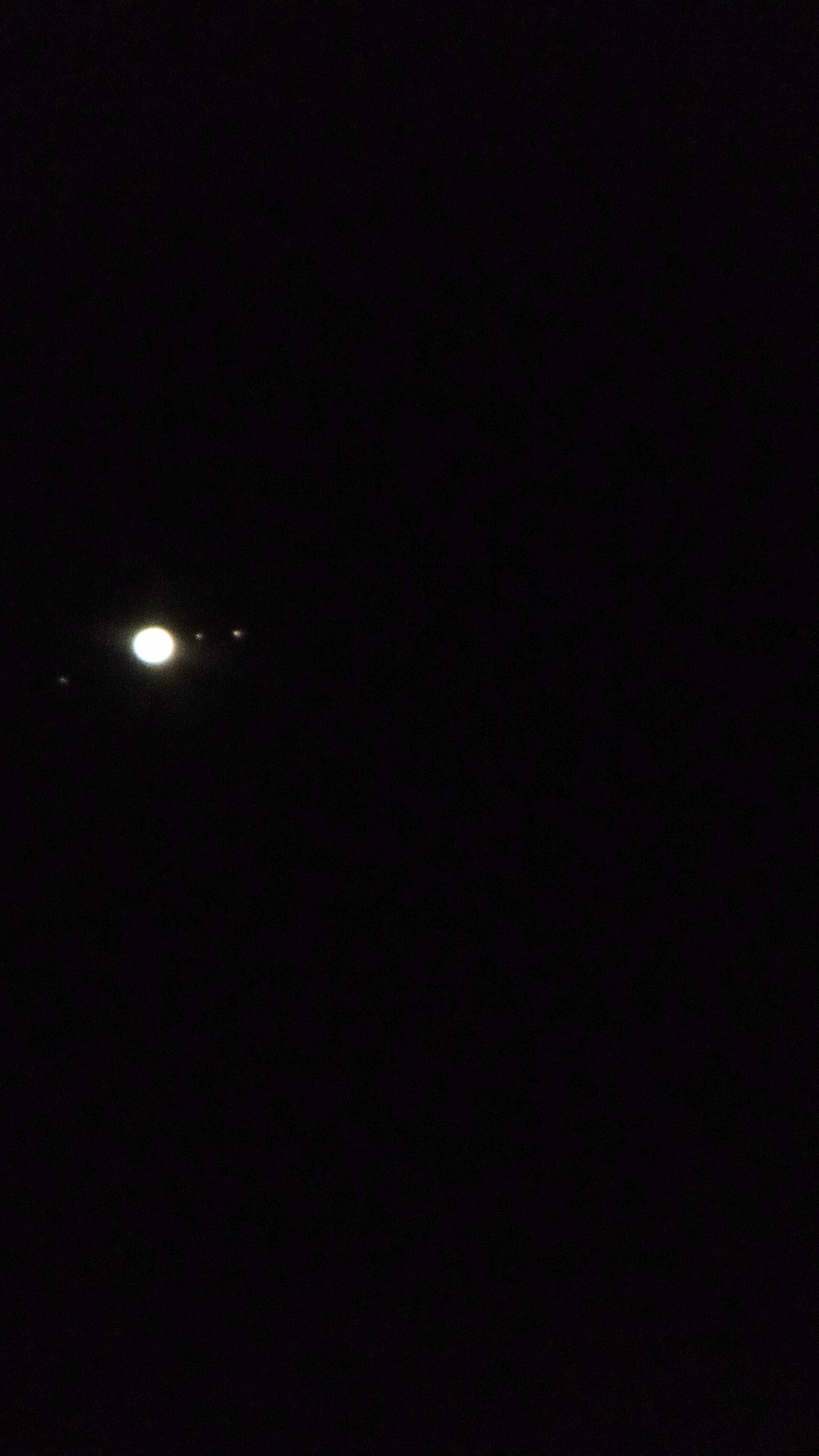

Oui exactement, et car normalement on devrait distinguer sur la photo un rond et ces satellites, par exemple voici une photo de Jupiter prise en afocal avec mon téléphone et une mise au point pourtant très moyenne
