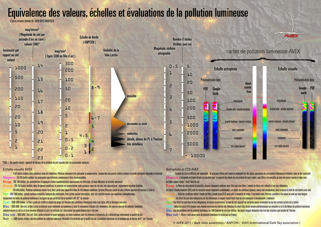

Je me permets de reporter ici l'excellente échelle de Frédéric Tapissier du site AVEX :
002605860_1-7abc663688082e13a86f4b763719
