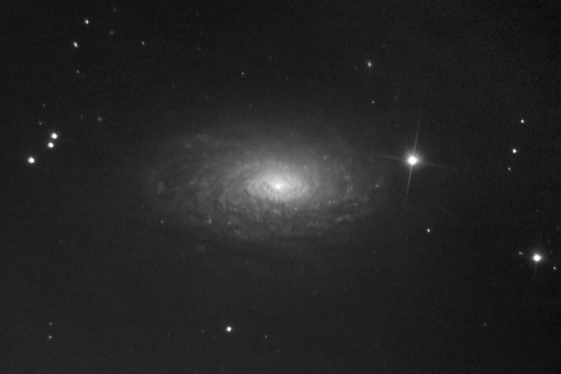

Après M51 deuxième essai en poses courtes (1400 poses environ de 2 sec) sur M63.  Je pense être sur la bonne voie :)
Toujours au GSO 200/800 sur GPD2 avec une camera Altair GPCAM2 (IMX290). J'ai viré le correcteur de coma (Baader MPCC mark III) les étoiles sont beaucoup plus fines au centre... je ne sais pas si c'est le correcteur qui ne fonctionne pas bien à f/4 ou bien un problème de tirage, pourtant je crois avoir bien calculé ;)
Pour enlever la trame j'ai fait des films de 100 images chaque avec un léger dithering entre les prises cela semble fonctionner (mais je ne peux plus rester au chaud pendant toute l'acquisition :mad:)
Reste à améliorer le suivi de la monture (équilibrage) et à faire d'avantage de poses et ça devrait bien fonctionner pour la suite.

tres jolie M63!
Tu utilises Firecapture pour tes acquisitions?
Il peut etre interessant car il a une fonction dithering , il suffit de brancher ta monture avec ton pc.

Stephane j'utilise sharpcap, ce pourrait être intéressant Firecapture s'il fait le boulot à ma place mais est-ce que ça marche avec une monture Vixen ?
