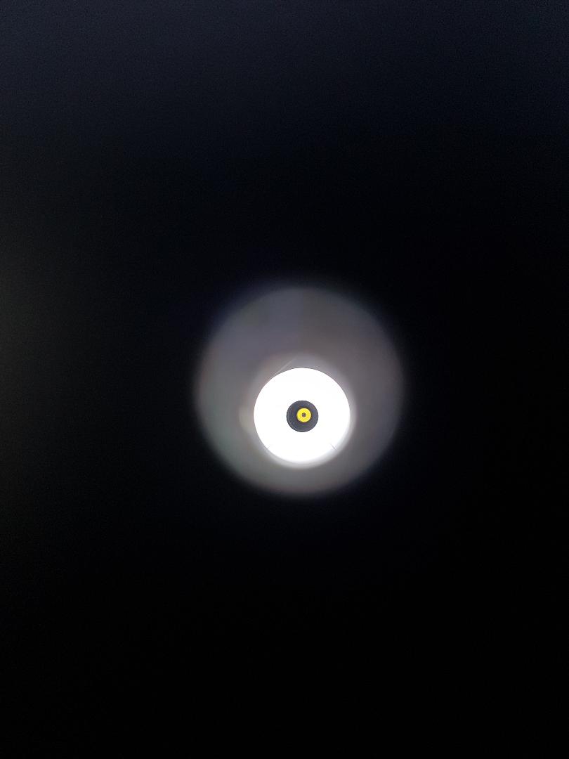

Avant de vous adresser ce message j'ai écumé les milliards de tutos sur le sujet et pourtant... Voilà j'ai tenté la collimation de mon newton (dont la photo est ici) selon vous, est elle bonne ? A revoir ? Quels sont les défauts ?
Merci beaucoup !

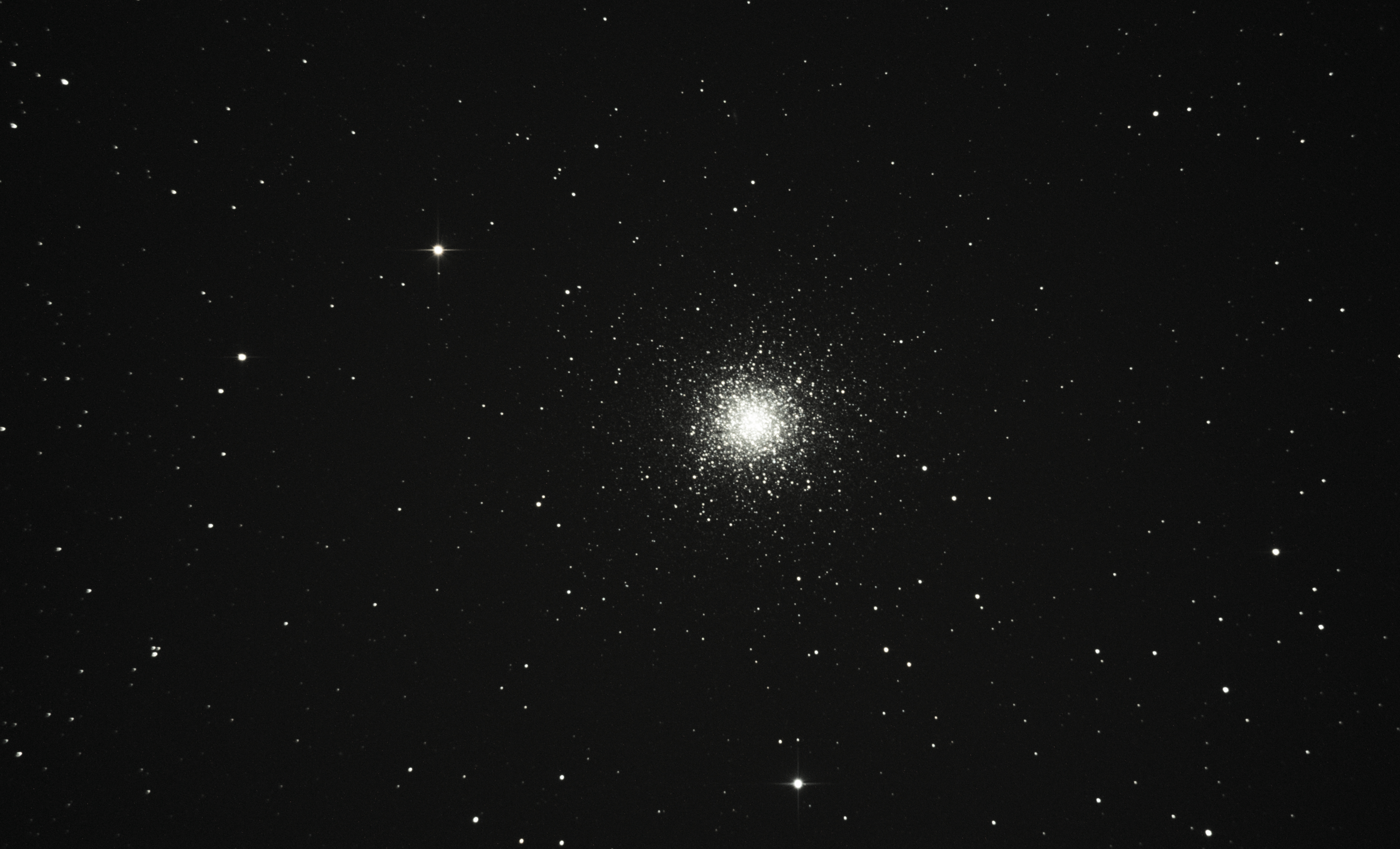

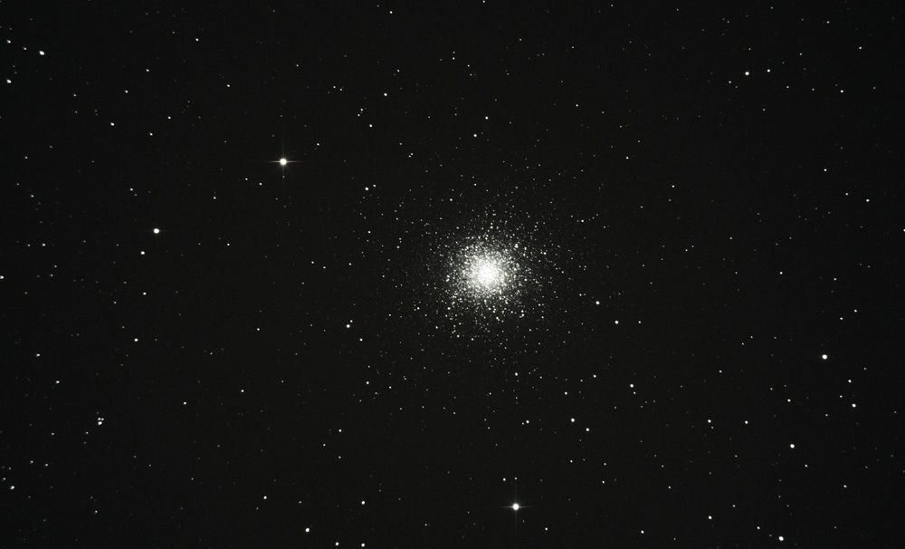

Voici une photo faite avec la collimation, M13, je crois voir des défauts de coma en bord mais sinon ça m'a l'air correct, vous confirmez ? Merci de votre aide la communauté.

Cela semble pas mal , mais le meilleur moyen est de mettre un crop d'une brute de quelques secondes , pour vérifier le coma tu mets les 4 coins.
Là s'agit il d'une brute ? temps de pose? si le temps est long , c'est le suivi que l'on juge pas la colim.  Si c'est un empilement , beaucoup de facteur entre en jeu ...
alain

Merci Alain tout d'abord pour ta réponse, je vais poster le brute ce soir, je n'ai empilé que 2 photos sans dark pour "essai" quelques chose comme 300s à 400 iso chacune. C'était aussi pour tester le drift align de PHD (du tonnerre cela étant).

oui la qualité de ton optique se juge sur des brutes de courte durée pour ne pas prendre en compte un mauvais suivi.
La collimation sur les étoiles au centre comme la MAP. Elles ne sont pas déformées par les aberrations que l'on voit plus sur les cotés.
La coma (les aberrations, le tilt) se juge dans les coins, le plus loin du centre.
Le suivi sur des brutes successives (permet de déceler de la flexion et la dérive) ou des brutes de longues poses

Merci pour tes conseils, voici la brute de 200 sec comme promis à 400 iso
LIGHT_200s_400iso_+25c_20180418-23h23m52s323ms.CR2
