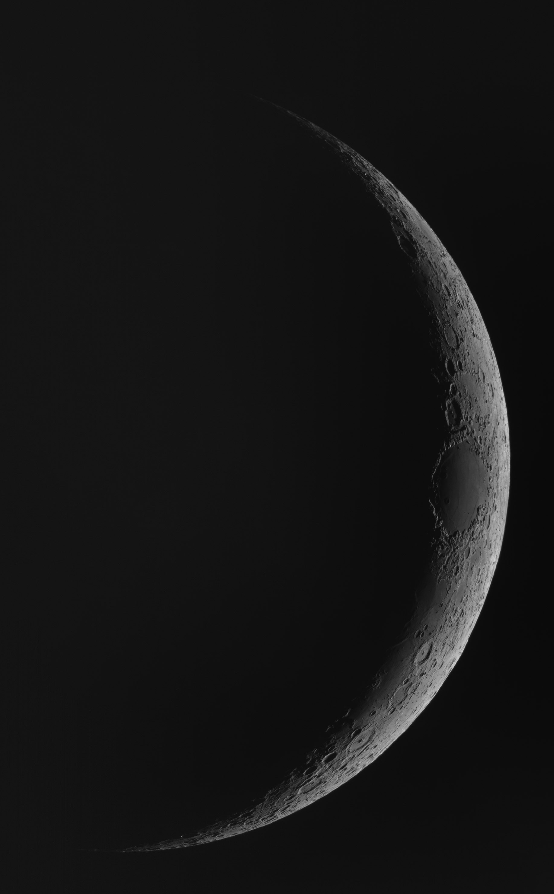

avant de se lancer dans du ciel profond une petite mosaïque au foyer du 200/1000 à la QHY5L-II pour se détendre.
Acquisition Sharp, traitement AS!3, Autopano Giga, Pixinsight, Photoshop.
Merci à tous :)

La compression JPG à fait un peu de débats, mais joli résultat !
Voir davantage
Dans les basses lumières tu veux dire ? C'est plus des artefact de traitement car la qualité du jpg est de 90% de mémoire. Les zones noires sont toujours un peu compliquée à gérer je trouve, et ça dépend du réglage de l'écran sur lequel tu visualise l'image.

  Le 19/04/2018 à 07:46, Tromat a dit :
  Le 18/04/2018 à 21:00, Davidastro a dit :
Voir davantage
Voir davantage
Bon, je voulais écrire dégâts et pas débats...
C'est surtout que le format JPG (quelque soit le taux de compression) n'est pas très alaise avec les dégradés en général et particulièrement avec les dégradés de faible densité. D'où les étapes dans la partie sombre (lumière cendrée) qui ne sont certainement pas là sur la version 16 bits de l'image.
Je vérifierai ce soir pour voir, si ça vient du jpg je tenterai le png pour voir si ça améliore le rendu.
Après sur les trois écrans différents que j'ai testé on devine à peine le motif, c'est pour ça que ça ne m'a pas choqué outre mesure.
Merci pour le retour dans tous les cas ;)
