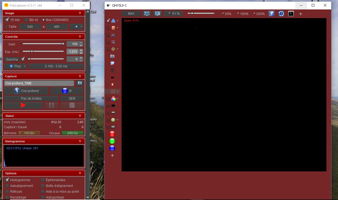

Je suis en train d'essayer de faire fonctionner Firecapture mais je ne connais pas ce logiciel. D'habitude je prends mes photos avec mon apn mais je voudrai essayer de faire avec ma QHY5LII couleur. C'est la première fois que je l'utilise pour du cp et je ne sais pas comment faire. Si quelqu'un passe par là pour m'aider :)
Voici mes paramètres :

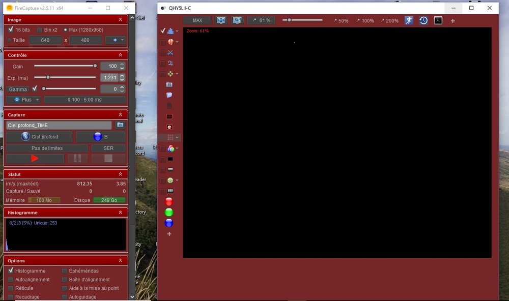

Bon, FireCapture n'est pas bien compliqué, même si il y a beaucoup d'option et plusieurs manière d'y accéder.
Tout à fait en haut à gauche, tu as les paramètres image :
16 ou 8 bits : d'une manière générale, tu prends 16 bits en CP et 8 bits en planétaire.
Bin x2 n'a pas d’Intérêt avec une caméra CMOS.
La résolution en CP tu peux la laisser à maximum.
Contrôle :
Là, tu peux régler le gain :
Plutôt fort en CP poses courtes, plutôt faible en CP poses longues.
L'exposition est la durée de ta prise de vue en millisecondes.
Gamma, perso je n'y touche pas.
Dans Plus, tu as divers réglages comme le mode USB turbo, qui peux doubler le débit d'image, très utile en planétaire, mais pas en CP.
Le rectangle à sa droite est une sélection qui détermine le minimum et le maximum que tu peux choisir en exposition.
Capture :
Là, tu choisis le nom de ton fichier et le dossier de destination.
Ensuite le type de capture, Lune? Jupiter, CP... Ce choix fait changer le contenu du rectangle et de la barre d'exposition.
À droite le choix du filtre en fonction de ce que tu auras renseigné. Si tu as une RAF motorisé et que tu ais bien configuré Firecapture, en choisissant un filtre, la RAF le mettra automatiquement en place.
Ensuite tu peux choisir la durée d'acquisition ou le nombre d'images. À droite le type de fichier : SER très bien pour le planétaire, Fits très bien pour le CP.
La flèche rouge lance l'acquisition, la pause la pause et le carré l'arrête définitivement.
Statut :
T'indique le nombre d'images, les temps, etc... la place disponible sur le disque.
Histogramme :
Très important en planétaire, mais peu utilisable en CP.
Le reste c'est les options, trop nombreuses pour que je les énumère ici.
Merci David, ce que je trouvais bizarre c'est le fait que ce soit toujours noir dans le carré à droite. On ne devrait pas voir des étoiles ou même l'objet qu'on vise ? Là, j'étais sur M51 mais on ne voit rien, pourtant j'ai bougé un peu tous les curseurs.
Ensuite dans 'capture' il y avait que les planètes et la lune. Pas de CP, c'est moi qui l'ai créé et je ne sais pas si c'est bon. Il y a peut être une version plus récente de Firecapture où le CP y est.

Il est normal que tu n'ai rien dans la fenêtre de visualisation, si tu vises une zone où il n'y a rien de très lumineux lumineux.
En générale, il faut pousser le gain et poser quelques secondes pour commencer à voir quelque chose.
Avec les QHY5II tu est normalement (si il n'y a pas eu de changement récent) limité à 30 secondes maximum, mais cela permets déjà de faire de jolies choses.
