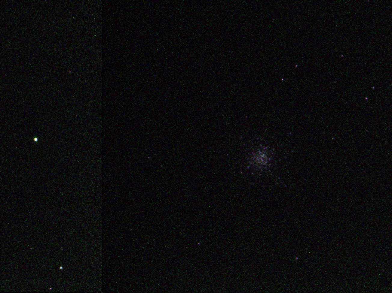

j'ai fait avec une asi 224mc 1500 images de m13 de 1s
également la même chose avec des poses de 500ms
après empilement j'obtiens ça ?(uniquement image)
j'ai fait également avec des dark j'ai la même chose sur les dark
1) s'agit il d'un problème d'empilement
ou
un problème du capteur
elle est neuve.
1 img empilée
1 img brut
merci

Tiens c'est original comme rendu :) Est-ce que la registration se passe bien ? Dans le graphe il n'y a pas de trous ? Tu utilises quelle méthode de registration et empilement ?
S'il y avait un problème avec le capteur tu le verrais probablement en mode histogramme de l'affichage d'une brute.

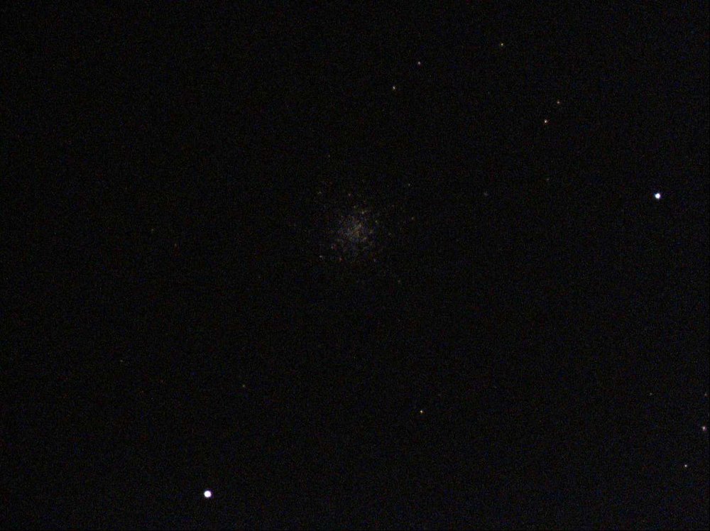

voici une brute prise de vue BMP (format firecapture)
celle ci me semble t il n'a pas ce probleme

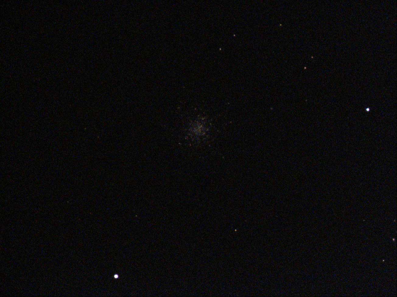

ci joint une brute prise de vue convertie en JPEG
les images de mon premier message sont des converties par SIRIL
j'ai loupé quelques chose !

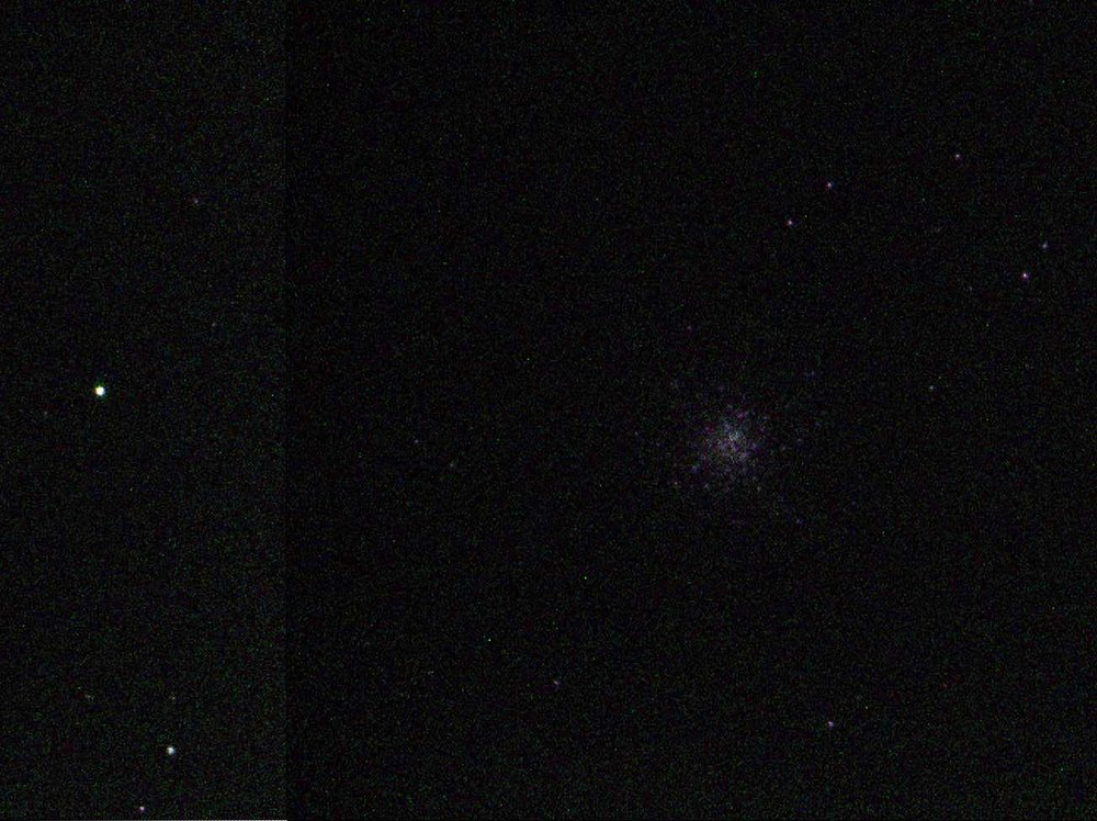

je viens de refaire tout a zero
conversion dark
même chose  que ma première image du post ,trait et couleur décalée verticale.
pas visible en linéaire mais visible  ex: auto ajustement ou histogramme.
je ne convertie pas mes images (1500)cela sera la même chose.

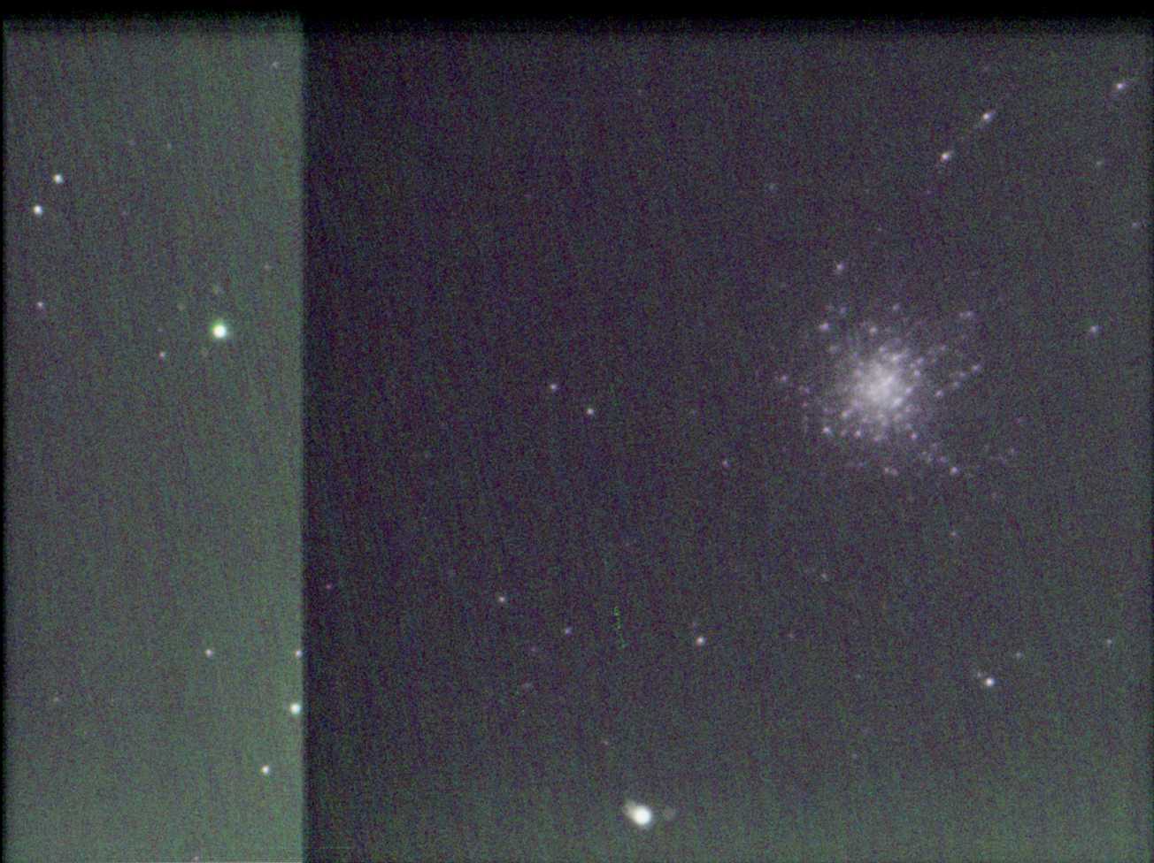

voici l'image de test en ser  (soirée nuages les étoiles disparues mais l'ensemble de l'image n'a pas le défaut)
petit traitement siril

Probablement un problème de conversion bmp. On l'utilise tellement jamais....
Mais tu devrais tout le temps utiliser le ser. T'auras pas de souci comme ça.
Converti tes bmp en ser sinon.
Sinon pour essayer de debuger. C'est tout tes fichiers qui sont impactés ? Si oui partage un bmp qu'on regarde.

l'image brut convertie (mon premier message)
image bmp avant conversion ( le 4ieme message)
toute les brut convertie sont avec ce même défaut idem dark.
il s'agit bien de la conversion BMP

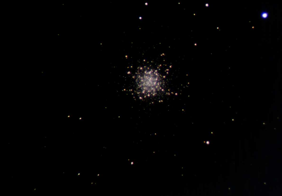

je vous joint une image qui n'a aucune prétention mais c'est un test.

la compression jpeg n'arrange pas l'image :(alain
