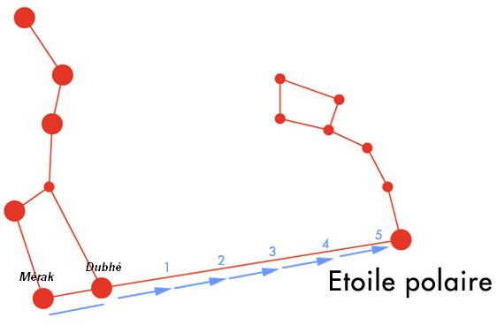

salut,
moi non plus je ne vois pas la petite ourse (PL), juste la polaire,
pour la trouver rien de plus simple, et prend les deux étoiles à l'opposé du manche Mérak ( en bas  ) et Dubhé (en haut ),
tu trace un trait sur cette axe, en multipliant 5 fois la distance de Mérak  et Dubhé , tu tombe sur la polaire
Modifié par ouille21
il y a 4 minutes, ouille21 a dit :
salut,
Et encore plus simple, appliquer cette méthode au tombé de la nuit, car à cette instant, seule la polaire sera visible au environ. C'est utile si on a pas une bonne notion des distances.
