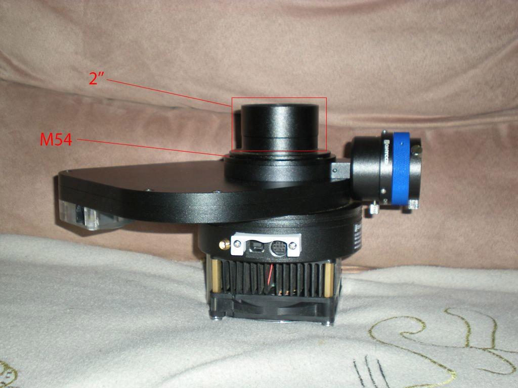

Coucou,
j'aurais besoin d'un tube allonge M54 ou avec un coulant 2"...
Ce que je sais, c'est que sans tube allonge, c'est pas assez long pour la MAP, avec un tube de 35mm ( https://www.teleskop-express.de/shop/product_info.php/language/en/info/p162_TS-Optics-2--extension--35-mm-long.html ) , c'est trop long ; apparement il n'existe pas de tube plus court.
Pour le projet, un robo focus optec a été installé ( https://www.optecinc.com/astronomy/catalog/tcf/index.htm ), mais son amplitude est manifestement assez faible (2mm ? 5mm ?)
Je ne sais pas vraiment de combien j'ai besoin, 10mm? 15mm? 20mm? 25mm?
Mes soucis c'est :
- je ne trouve pas de tube allonge de 10, 15, 20mm ou variable dans ces eaux là
- je ne trouve pas de bague allonge pour M54 !
Pour l'instant, je ne vois que ces 2 possibilités.
J'ai repéré ça ( https://www.teleskop-express.de/shop/product_info.php/info/p4340_TS-Optics-2--Rotating-Helical-Focuser-with-M48-Connection-AND-variable-extender.html ) sachant qu'il est indiqué qu'on peut enlever le barillet 2" du focuser et qu'alors on tombe sur du M54, ce serait top si j'ai bien compris, mais pareil déjà trop long, c'est indiqué une amplitude 67-100mm donc trop long.
Si quelqu'un a une idée, je suis preneur :)

Ca fait quelques jours maintenant que j’épluche les sites EU et même ricains et asiat, pas moyen de trouver une bague allonge en m54 ou un tube allonge coulant 2" de 20mm.
Salut Olivdeso,
avec la pièce que tu donnes, je pense pas que ça règle le problème, ou alors j'ai pas compris ; si je comprend bien, cette pièce se fixe au bout du setup que j'ai donné en photo, mais comme le robo focus n'a pas l'air d'avoir de butée, le tout va s'enfoncer d'autant et je n'aurai rien gagné non ?

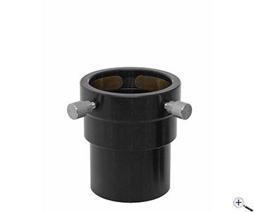

J'avais essayé avec ça
mais c'est trop long (35mm), il faudrait plus court, dans les 20mm.
Ou alors partir coté m54...
OK. Je comprends : tu voulais une bague allonge M48, mais avec une butée mécanique, pas une bague simple.
2 solutions:
- soit tu mets une bague allonge M54 pour arriver en butée sur l'adaptateur de coulant (j'utilise moi même les bagues Baader indiquées ci dessus)
- soit tu mets une bague allonge 2" comme indiquée ci dessus, prends plutôt une 30mm d'ailleurs, et tu mets une bague de parafocalisation 2" sur le coulant pour faire une butée mécanique où tu veux.
tu pourrais aussi mettre une bague allonge T2 entre la camera et la roue à filtre. c'est valable si il y a peu de millimètres à rattraper. La camera de guidage va sortir d'autant, mais il y a un peu de marge avec ce DO.

Par contre, ces deux solutions ne permettent pas d'avoir un "cran de sureté", j'entend que sur l'image que j'ai donné sur mon 1er post l'adaptateur m54/2" possède une petite zone renflée qui évite que ça glisse au court de la nuit et que ça se finisse en drame...
Y'a une solution pour ça ?
