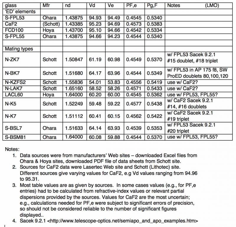

Oui Olivdeso je comprends mais je crois avoir lu côté CN qu'ils avaient aussi beaucoup de difficultés à trouver de la matière première homogène pour les objectifs (FPL-53) mais aussi le verre qui va nécessairement avec (le verre Crown ZKN7) donc cela ne va pas non plus dans le bon sens.
oui pour les gros diamètres il on vraiment du mal à trouver la qualité sufgisante pour eux. Tec a arrêté avec le, FPL51 à cause de ça. AP avait encore des stocks de bon FPL53 pour faire la 175. Ensuite fini, ils se limitent à 130. 140 chez Tec pour les mêmes raisons.
ceci dit c'est une 92, ça reste du petit diamètre. AP en profite probablement pour tester/valider le FCD100 en production et si c'est concluant, probable qu'on le retrouvera dans la 130 un jour. Je pense que AP travaille à la mise en place de process industriels plus simples (plus d'asphérisation fes optiques oil spaced) mais performants en vue de la succession de Rolland.
 Ceci dit le FC-D100 est quasi idem au FPL53 sur le papier. la combinaison ne va pas être très différente. (il y avait même 3 type de verre dans les AP dans le temps)

à propos d'appairage des verres, comme  y avait des petites variations d'un.lot à l'autre sur le FPL, TEC le mesurait et ajustait le design des lentilles d'un lot à l'autre pour arriver aux performances requises. Je ne sais pas si  le font toujors pour la 140, c'est pas impossible.
Mais ça prennait du temps et de l'argent, quand en plus la qualité du FPL51 à baissé quand la production est partie du Japon vers la Chine, c'est devenu plus rentable du tout. A la place il préfèrent utiliser la fluorite, la même qui est utilisée pour les objectifs de gravure des puces de circuits intégrés, qui est forcément très homogène.
Bref dans yout ça l'arrivée du FCD100 de Hoya (même maison que Pentax) est une bonne chose.
Il y a eu une discussion là dessus entre Rolland (AP) et Yuri (TEC) il y a quelques années, ça doit se trouver sur le net.
Le ZKN7 de chez Schott (qui s'appelle N-ZK7 chez eux), sauf erreur de ma part, n'est produit aujourd'hui qu'à un niveau infime, la plupart des verres FPL-53 et SFPL-53 sont appairés souvent avec du bon vieux BK-7 du moins chez les Chinois... je me trompe?
Je viens de voir qu'ils ont ajouté le N-ZK7A le 20/01/2017 chez Schott.
Encore faut il savoir de quel FPL-53 on parle, il faut espérer que cela soit du grade 1 ou 2 (après c'est 5 et 20 ce n'est pas pareil au niveau homogénéité du verre).
Bon j'ai eu ma réponse ;)
