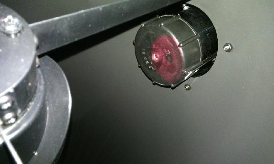

Tu peux t'en faire une dans un plastique assez rigide genre couverture plastique de classeur, j'ai fais la mienne dans un bouchon de bidon que j'ai un peu dégrossi pour qu'il s'enfiche sur le tube du po, trou bien centré et propre de 4 mm environ pour que le faisceau du laser barloté passe et qu'on puisse centrer l'ombre de l'oeillet en retour ;)
edit : j'ai une photo dans la constellia, dans les choux ça ressemble à ça (on voit l'ombre de l'oeillet pas centrée sur le trou ):

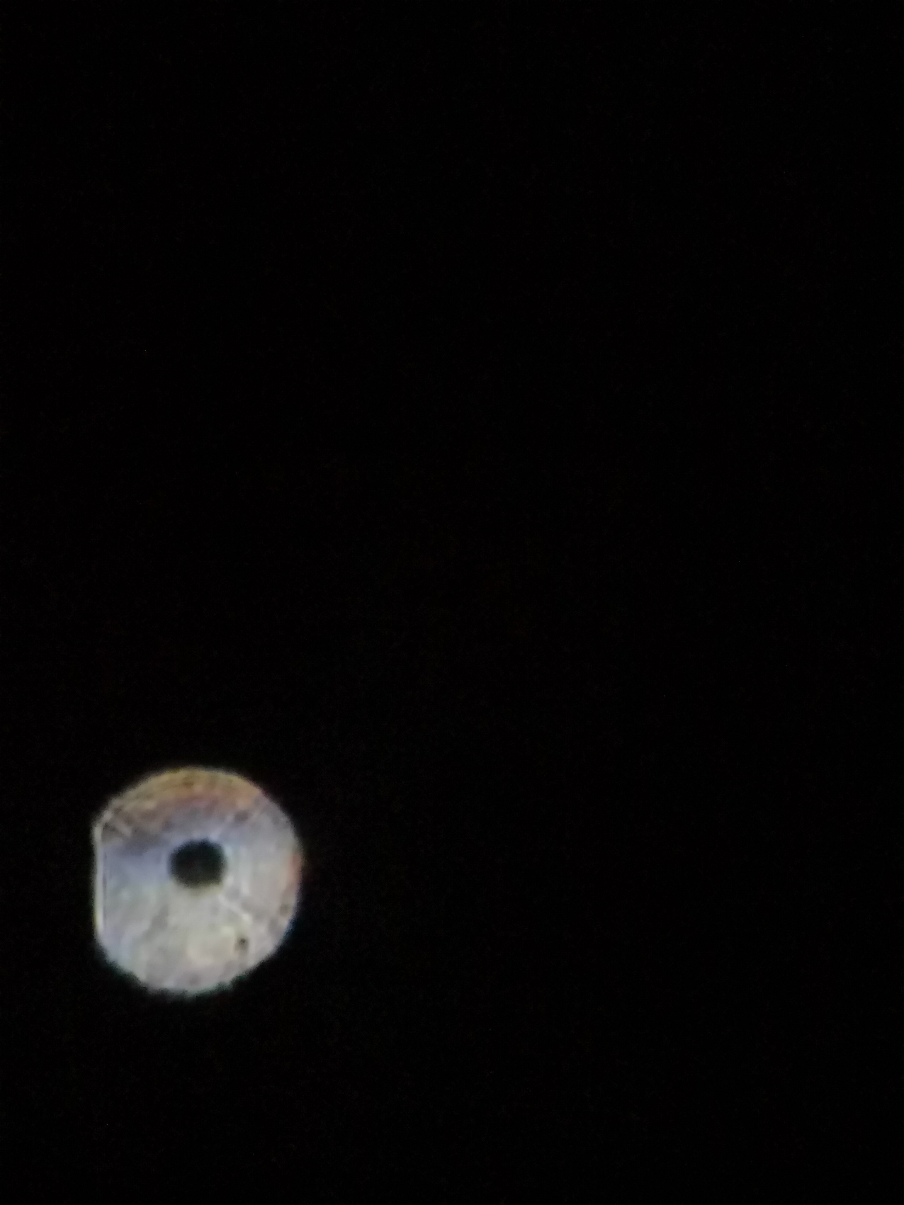

J'ai aussi remarquer une chose, quand je dé zoom au max avec la barlow sur une étoile, j'ai mon cercle qui  a un plat sur un côté, alors que quand je zoom a fond, mon cercle reste rond.
Je suppose "dé-zoomer" être à fond en intra-focale et "zoomer" être en extrafocale, avec le PO sorti au max.
Cela expliquerait le "plat" constaté: l'ombre du tube du PO!
Faut lors de la collimation toujours rester très proche (voire dans le cas de la figure d'Airy exactement) autour d'une bonne MAP; et pas à des années-lumière de cette position!

  tu veut dire que cela donne ça ??
je parle de ce coté plat que j'obtient dans les deux sens porte oculaire entièrement sorti ou rentré ,
la photo et fais avec mon natel ,donc elle et un peut déformé ,le rond et parfait ,mais il y a un plat.

Le 20/06/2018 à 08:25, ch_porchet a dit :
Là pour moi ça pourrait être une veine d'air chaud.
Prends le couvercle et joues à l'éventail à l'entrée du tube.
Cette défocalisation là ne sert à rien en colim.
En colim ton étoile défocalisée doit atteindre en gros la taille de Jupi à 200 ou 300x, pas plus gros que ça.
Tu prendras bien soin de centrer soigneusement l'étoile sinon c'est oval, la lecture n'est significative qu'au centre du champ.

Le côté plat à gauche, c'est le reflet d'un obstacle. Ça pourrait être l'extrémité du porte-oculaire si celui-ci est à gauche, mais je pense que ce serait plus petit. Ou alors c'est un mur (si l'astre visé était proche d'un mur, ça peut faire ça). En tout cas, cette image n'a aucun intérêt : c'est trop défocalisé.
Alors elle est trop défocalisé, maus c'était pour montré cette formr bizzard.
