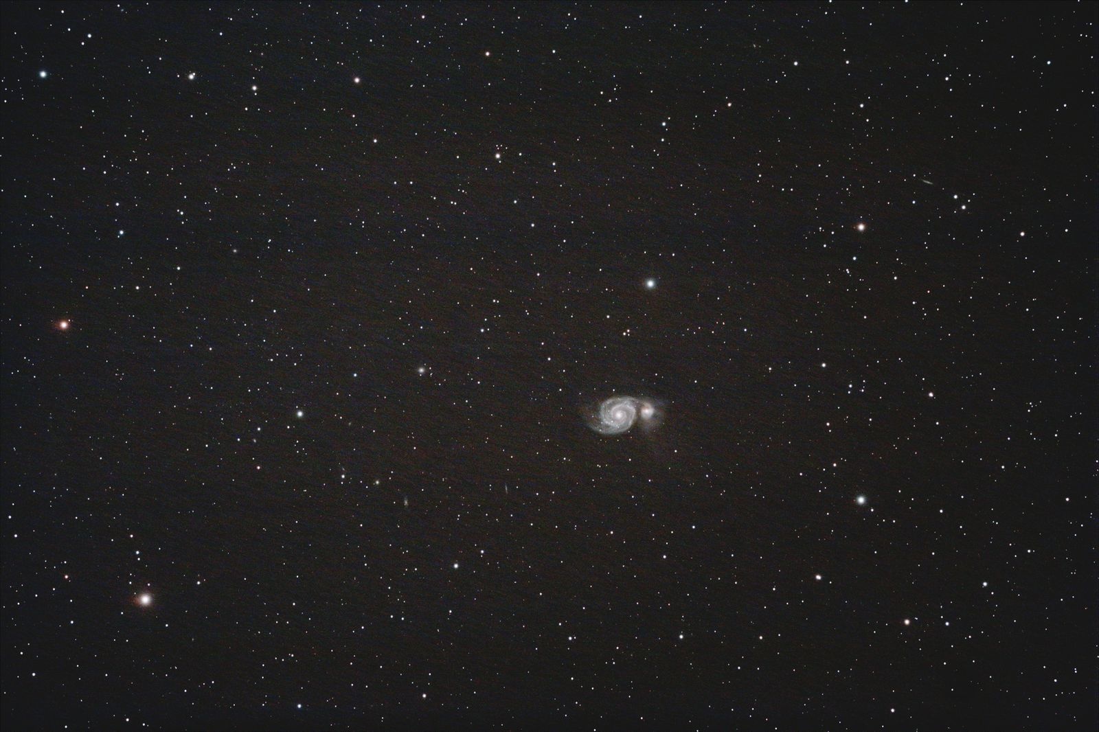

J'ai vu bien mieux sur le fofo pour ce joli tourbillon, mais je suis content de le partager.
Ca fait deux ans que je n'avais pas pris une image, je viens de reconfigurer le set up avec guidage, PO motorisé et mini PC piloté à distance.
C'est mon premier autoguidage réussi (je veux dire "pas totalement aux fraises").
40 images 400 Iso / 380s - 10 dark - 40 offset - pas de flat...
ED80 Astro Pro sur Heq 5 - tube guide: un chercheur recyclé bidouille - cam gidage: QHY5LII - APN: mon vieux Canon 1000D défiltré BAADER.
Traitement: à l'arrache DSS puis DXO photolab pour virer l'orange marbré du fond de ciel et sortir un peu de détail.
Crop + plein champ moins post traité, tout ça réduit en Jpeg pour que ça rentre ici.
Un coucou à ceux qui m'ont aidé sur divers fils de discussion ici. :)
Edit: on aperçoit deux petites galaxies lointaines, à identifier.ob_9b4790_m51-b-fits-1-peg-dxo-peg.jpg
Ah ben voila , les étoiles semblent bien rondes. Maintenant que que maitrise l'autoguidage , pense au dithering  ou accentue le , cela enlèvera  cette  trame inesthétique.
bravo
alain
Personnellement, même si j'aime bien les fonds sombres, je trouve que deuxième version de M52 est meilleures.
Après c'est vrai qu'il y a beaucoup de bruit / trame.
Merci les gars, promis je referais un traitement, faut que je retrouve mes notes sur Pxnsight!
Pour le dithering j'ai pas encore tout compris, si je le fais depuis PHD ou bien... ? C'est sur que le Canon aime le banding!

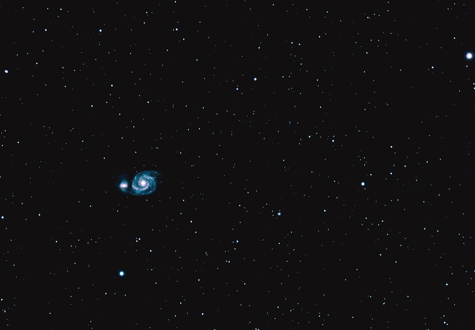

Ben là...!
Nouveau traitement sur pixinsight (en suivant comme un âne un tuto...) et... étoiles ovales mais je préfères rendu coloré...
Je recommence demain !ob_d7183d_m51-b-pxnsight-1-ovale-tiff-2-
Ceci dit, si on zoome vraiment la première... c'est pas parfait non plus!
Je ne comprends pas pourquoi le cadrage est complètement différent d'un traitement à l'autre !?
C'est dernière version est trop bleue et le FDC, bien que plus joli, perd beaucoup en détails, les petites galaxie ne sont presque plus visibles.
C'est galère de trouver le juste milieu, hein ! ;)

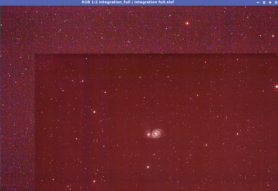

la première image empilée sur DSS, traitée sur Toshop et DXO
La deuxième empilée et traitée sur Pxnsght et reprise (avec trop de bleu) sur DXO
(Dans l'ordre ci dessous :) la brut de DSS et celle de Px en copies d'écran réduites à 50%...)).
Sur l'image empilée par Pxnsght il apparaît un crop obligatoire énorme...imageproxy.php?img=&key=63dd0c227258ece9
J'essaierai demain de traiter la brut DSS sur Px...ob_80b4c8_m51-b-fits-1-peg.jpg
La DSS ( au dessus) a été pré-traitée au mini sur DSS (Histo/luminance)
