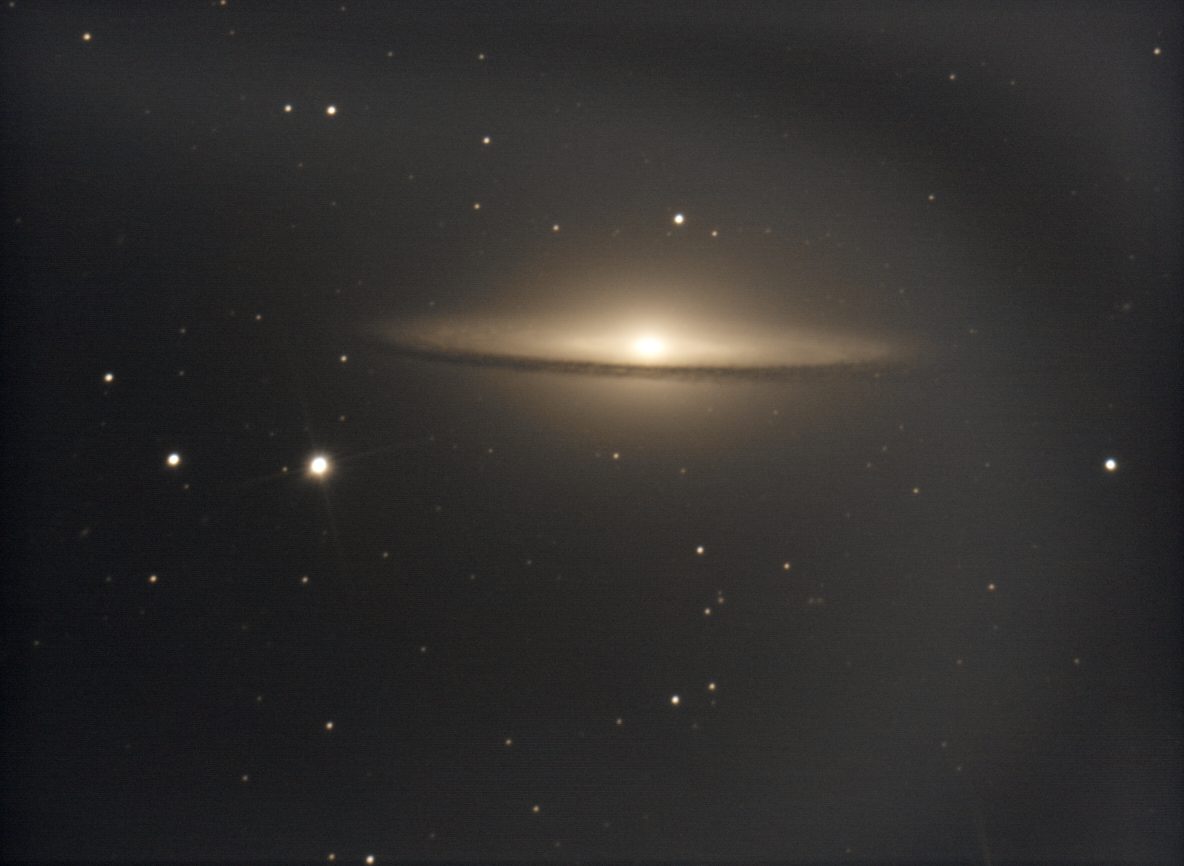

Voici ma M104 de cette nuit comme vous pouvez le voir, j'ai un drole de gradient que j'arrive pas a enlever avec siril ni comprendre vraiment son origine, c'est pas vraiment la forme de l'ampglow ou d'une PL, votre avis ?
Donc capturé en pose court, l'image est a partie de 3150 pose de 0.9sec avec un gain de 74%  avec une RT224 (rising tech imx224) sur un 254 F/D4.7 et une EQ6 sans autoguidage
Je vous ai mis les bruts sorti de Siril si l'un de vous veux regarder ce "gradient" de plus près

Très belle image, il y a du détail, pas facile sur une cible aussi basse :)
Pour moi ça ressemble à une fuite de lumière quelque part. J'ai déjà eu ce genre de chose alors que mon miroir était faiblement éclairé par le dessous, je navais pas anticipé le fait qu'il serait légèrement translucide. Après je ne sais pas comment ton tube est fait...
Romain

En effet, c'est une possibilité à envisager
C'est possible en effet puisque le tube n'est pas fermé opaque au fond
Skywatcher BD 254/1200 le tube en question
Jolie M104 !
Effectivement, cela ressemble à de la lumière parasite.
Cela peut venir de par le bas du tube, mais aussi de par le haut; c'est pour ça que je me suis fait un pare-Soleil asymétrique.
Belle image. Idem pour le fond de miroir, j'ai déjà eu ces lumières parasites, j'ai mis un tapis Décathlon coupé en rond et hop on en parle plus. Surtout que cette lumière parasite quand elle vient du sol type led rouge d'allume-cigare tu peux l'avoir uniquement sur certaines poses en fonction de la position du tube
