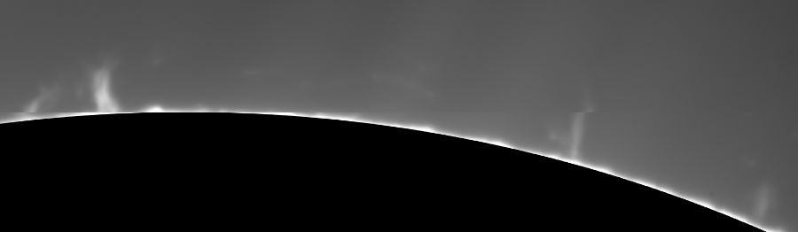

bonjour,
comment perdre 2 heure le 19 et 21 avril ,vent et turbulence de folie , transparence médiocre malgré un ciel dégagé .
Je me suis retranché dans l'observatoire pour m'abriter du vent , mais en solaire rien ne vaut l'herbe (le gazon hein !!! pas à fumer !!!  :D    )
Tellement mauvais que je n'ai pas pu utiliser correctement le séquenceur de FC , après pas mal de ratés j'ai essayé de déclencher
une salve chaque fois que ça me semblais bon à l'écran , j'ai été obliger de refaire le flat en plein milieu (je sais pas comment il a pu se < dissoudre > ) ,il y a des jours comme ça ou on s'amuse bien en astro.
Paul
une anim d’aujourd’hui réduite de format. Très longue à charger
du 19 avril 2 heures ou il ne se passe rien.

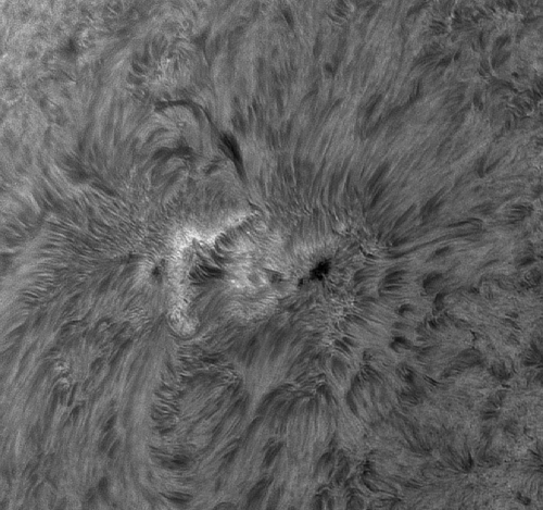

Merci David , J.Louis, Ryo, Isérois et JG,
pour les trames je sais plus quoi faire même avec la bague de dé-tiltage elles sont toujours présentes .
faudrait que j'essaye une autre 174 pour comparaison ,avec la qhy5L II j'ai d'autres trames plus serrées.
Les flats "corrigent " le vignetage mais accentuent les anneaux de Newton qui bizarrement ne sont pas  toujours à la même place.
Paul
Modifié par banjo

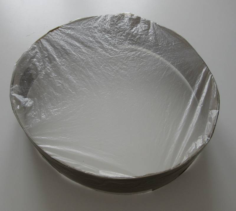

oui, moi aussi j'ai du mal avec les franges à la Barlow ... j'ai encore une seconde bague de tilt à monter pour essayer de réduire ça mais le flat fonctionne parfois ... ou pas du tout; et je n'arrive pas non plus à savoir pourquoi alors que je ne touche à aucun réglage (à part la map). Des fois il fonctionne mieux en intra, parfois en extra ... j'en déduis quand même que les anneaux doivent bouger quand on touche à la map!
As tu essayer la méthode colmic de balayer la surface plutôt que défocaliser pour faire le flat? (moi, je peux pas, je zoom pas assez pour le faire)
Je vais peut-être tenter la boite à flat en trouvant le plastique qui va bien (comme pour mes images au foyer...), peut-être avec du film alimentaire...

merci Steph,
j'ai essayé la méthode à Michel ,  parfois c'est mieux mais jamais parfait .
Tu as raison j'ai l'impression que les anneaux se déplacent (on le voit un peu sur les vidéo)
J'utilise comme flat un morceau de sac plastique transparent un peu comme un filtre solaire Baader
bidouille vue sur solarchat (Montana) .
Si un jour j'arrive à trouver une vitre à dépolir au bon diamètre avec du carbo 120 il semble que c'est le meilleur
compromis (c'est ce qu'il y a sur les coros et lunettes Ha/Cak  au Pic du Midi pour les flats ,donc ça doit marcher même avec le soleil en entier
sur le capteur )
Sur une seule vidéo je fais avec la suppression de flat de Firecapture , ça plombe un peu les niveaux mais ça enlève
les plus gros défauts
Paul
Modifié par banjo
Tu as essayé avec une plaque de pléxi blanc diffusant ?
Tu dois pouvoir trouver une chute pour pas bien cher (voir gratuit) chez l'enseigniste le plus proche de chez toi.
oui trop absorbant pour le Ha , enfin celui que j'ai trouvé .
J'ai eu une discutions avec KOECHLIN Laurent au Pic qui 'a dit que les disques à flat était fait avec des disques de verre dépoli  au carbo (par Mirrosphère ? ) .
Je pense qu'il faut un max de flux pour rester assez proche des valeurs de gain , d'exposition et de MaP ,c'est pour cela que la méthode de Colmic (  :1010:) semble la meilleure (on change pas les paramètres on secoue le télescope).
Pas facile pour moi qui me trouve généralement à 6m de la bête . ;)
