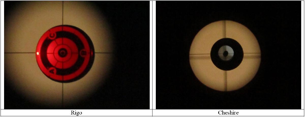

Oui mais. Mon problème est qu'en comparant la collimation avec le Rigo et celle avec le Cheshire, il y a un décalage, comme on le voit ici:
Sur ces images, l'ombre du secondaire est décalée, mais il me semble que cela est normal (offset)
La collimation est quasiment pile poil au Rigo (très léger décalage vertical).
Par contre, au Cheshire, ça commence à partir en vrille.
Je précise, car on ne le voit pas ici, que le primaire est bien plein et centré dans le secondaire avec ses 3 attaches.
A qui dois je me fier?

Bonsoir Batbi, bon, c'est pas si mal (vues les photos), t'es pas loin en tout cas. le cheshire c'est le point de départ selon moi, rien n'est parfait mais un laser mal réglé c'est bien pire.
au cheshire : d'abord centrer le secondaire en occultant le primaire avec un carton par exemple.
C'est bien d'avoir remarqué l'offset (décalage léger des ombres) .
  Puis en 2, enlevez le carton et mise en contraste sur un mur blanc (ou un drap tendu) mais pas d'éclairage direct dessus (blanc mat).
le porte oculaire NON TIRé : tu dois voir les 3 cales du primaire d'égales façons (mêmes distances à la périphérie de la vision) et l'extrémité du PO bien sûr.
Porte-oculaire tiré à fond (ou progressivement) les cales et l'extrémité du PO disparaissent (progressivement) c'est là ou tu vas aligner l'oeillet du primaire au centre.
je procède comme çà mais certains c'est par le primaire d'abord , probablement parceque la vision d'éléments décalés au centre ne les gênent en rien : ils font abstraction , et corrigent en second lieu. Tout le monde ne voit pas les mêmes choses de même façon...alors la perfection commence sans doute par l'idée qu'on en a. en tout cas c'est là que tu peux tester le rigo 2 : sera peut-être pas tout à fait d'accord mais le juge sera sur le ciel (figure de diffraction d'étoile)
