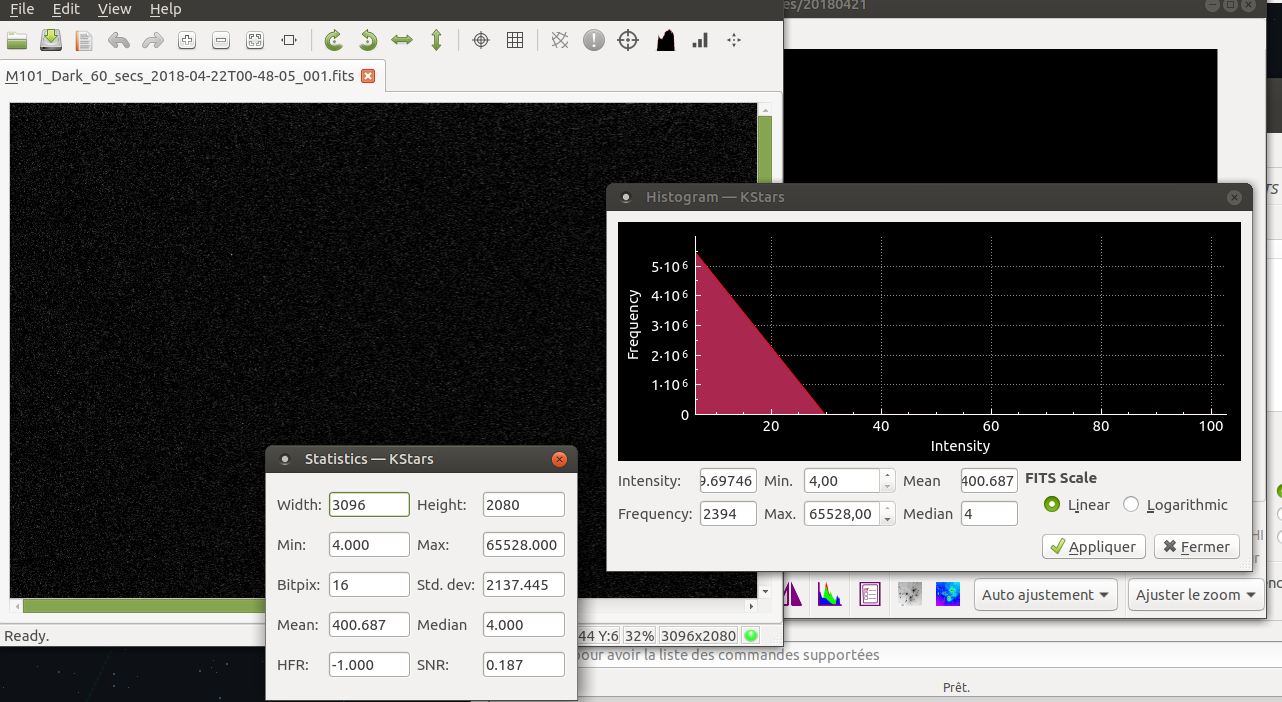

Voilà, donc enfin une belle soirée, j'ai tenté M101 avec ma 80ED, le réducteur, et l'asi178
Poses de 400s avec suivi et gain à 200
Premier loupé, l'offset que je n'ai pas réglé du coup mes darks  descendent juqu'à 0 ADU (et mon signal est tronqué)
ça c'est pour le débutant : comment je fais déjà pour régler l'offset ?? je fais des poses les plus courtes possible, et je règle l'offset pour avoir quand-même un tout petit peu de signal
J'ai bon ?

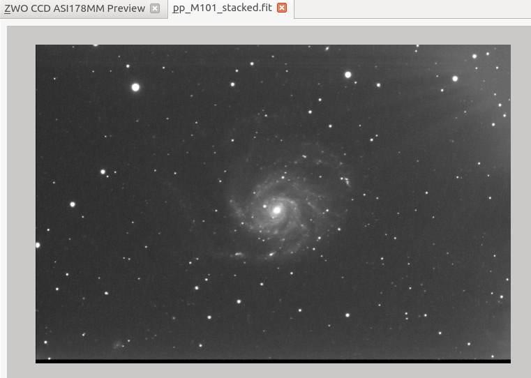

Sur mes darks (et mes images) j'ai cette cochonnerie de truc en haut à droite :

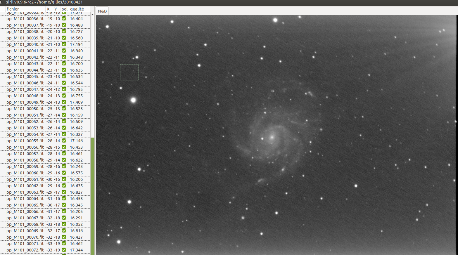

Et je le retrouve sur mes images (ici empilée avec Siril) :
J'ai tourné la caméra pour voir si ça viendrait pas d'une lumière parasite, mais non, c'est toujours au même endroit
J'ai mis des chaussettes tout autour "au cas où", même résultat
Je ne vois pas ce que ça peut être

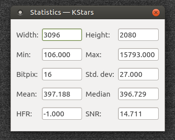

Nouvel essai hier soir.
J'ai définitivement des soucis avec ces satanés darks, je suis certain que c'est mon offset qu me fouarre tout (là j'avais mis à zéro, sans doute pas une bonne idée)
77 poses de 60 secondes, gain à 100 (je voulais limiter l'ampglow mais manifestement c'est pas suffisant)
Je suis certain que c'est mes darks et mon offset qui merdoient, il faut que je gamberge

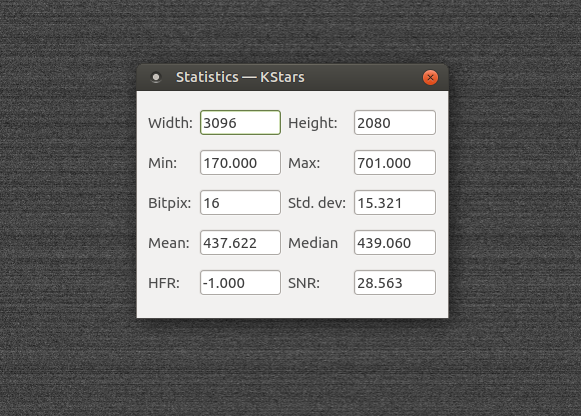

Truc curieux, sur la nafabox, l'ASI178 me présente bien une propriété "Offset"
Mais en local sur mon portable, je n'ai plus d'offset, à la place j'ai gamma et brigthness
=> brightness c'est pareil que offset si j'ai bien compris (mais gamma, là... ?? )
Donc je fais le truc avec ce postulat, ça fait le job, offset à 60
si j'ai bien compris des mes précédentes échanges avec les copains, c'est une valeur arbitraire qui ne vaut pour une cam  :
c'est le réglage du 0 de l'ampli qui mesure le signal, et la méthodo me parait bien logique du coup :
Mais ensuite, je bloque là dans ma compréhension :
==> si je fais ça, quoique je fasse, le capteur est complètement saturé, gain au mini quel que soit l'offset
Je laisse de coté, car je pense que ça devrait justement correspondre à un réglage du gain, en fonction des objets qu'on veut taper
Ensuite, avec ce même offset bien réglé, je me refait un petit dark de 10s pour de rire, c'est beaucoup mieux (n'est-ce pas ? hein ?)
Je pense que je vais me refaire une série de darks et offsets dans le salon, pour traiter mes images de la nuit dernière.
Mais ça va déconner, vu qu'elle n'ont pas été prises avec le même offset
je tente quand-même, comme ça j'apprends

Salut gehelem
Alors j'ai pas tout lu le post désolé
Mais j'ai la même caméra que toi et en haut a droite c'est bien de l amp glow
Sinon t'es réglages de bases sont bien trop pousser pour cette caméra 400s à gain 200 c'est trop je pense
Je fait des pose de 60s à gain 100 et certaine étoiles sont déjà saturé
L amp glow se fait bien virer par les darks mais il en reste toujours un peu malheureusement
Après j empile avec dss est ou siril est les 2 me le vire assez bien
Donc pour les prochaines met le gain à 100 voir 50 si tu fait des poses de 400s
