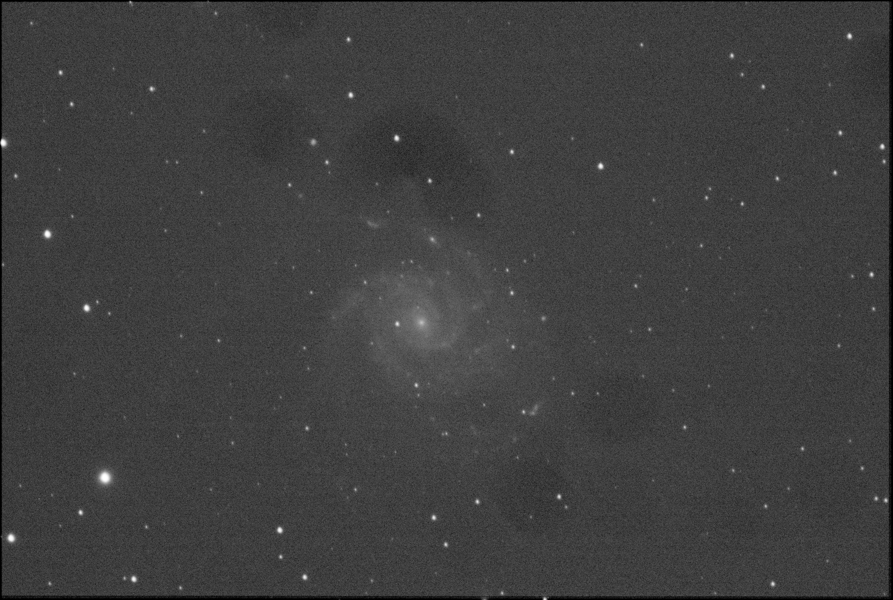

Je viens de regarder. Les nuages ont un peu "déconcentré" ton autoguidage on dirait. Avec Siril, j'ai empilé les 6 meilleures images et voila ce que j'obtiens avec les niveau auto:

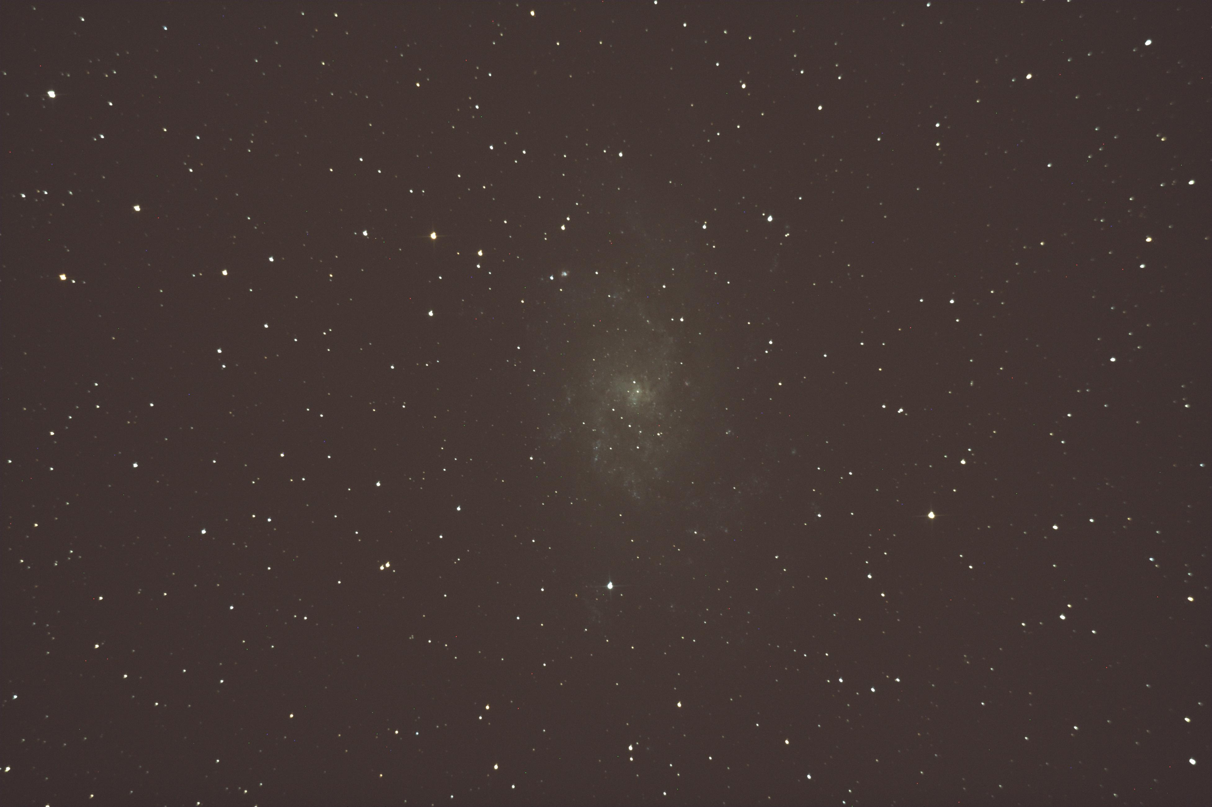

Avec seulement 6min de poses, le résultat me semble correct. Pour comparer voici une brute de 300s faite à F/D 5 de M33 avec un canon 1000D:
Les deux galaxies ont une luminosité de surface a peu près identique 14,2 et 14,9.

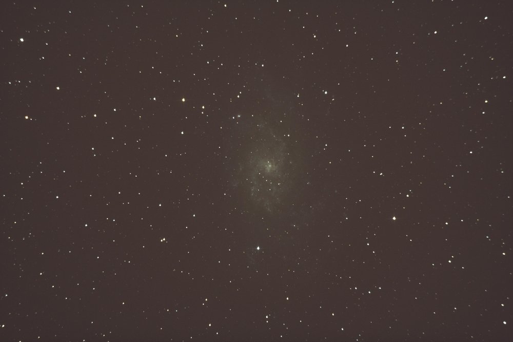

Au fait M33 du dessus avec 90' de pose:
