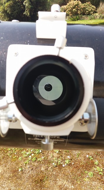

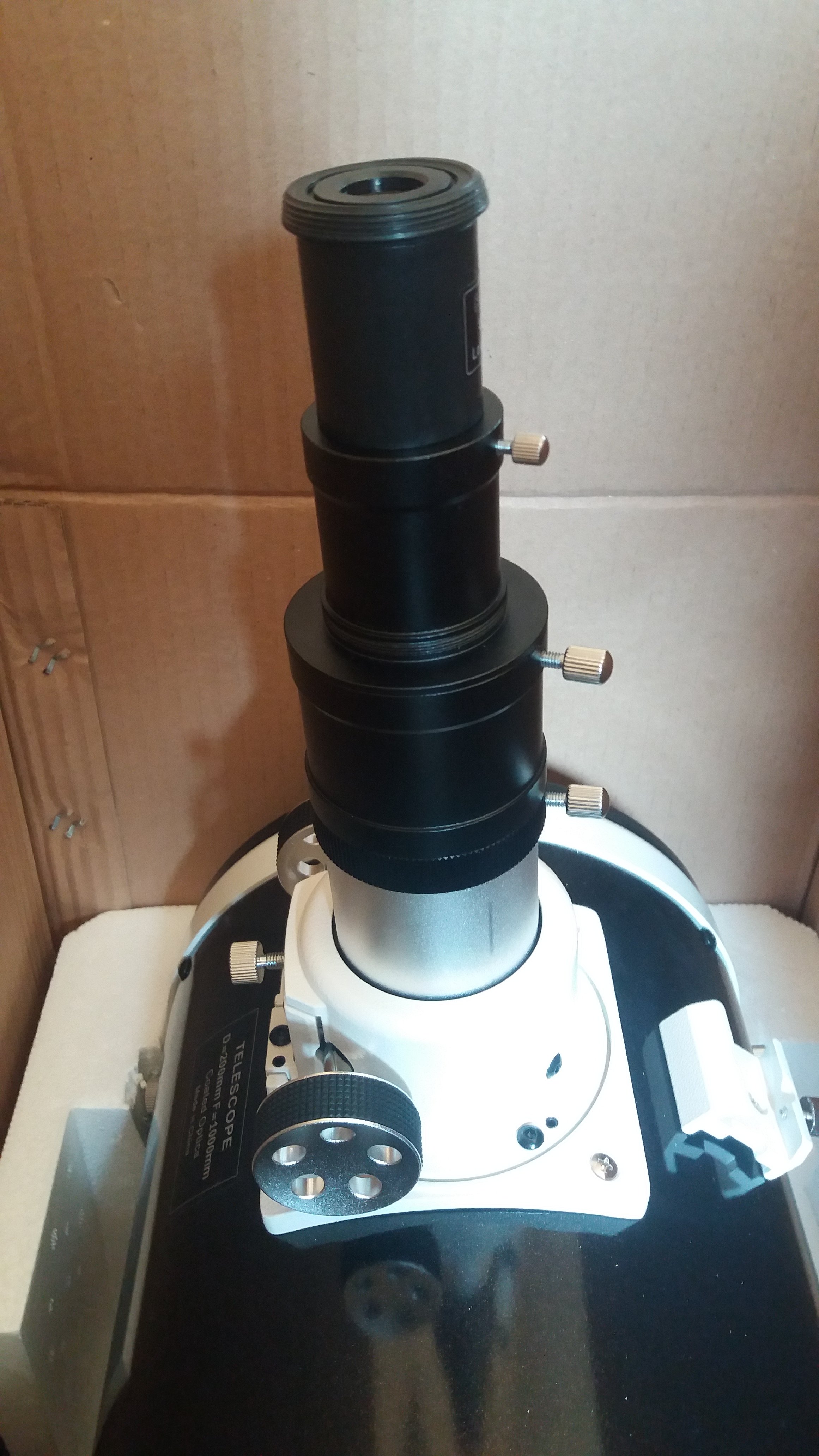

voici la configuration que j'utilise qui est celle de base avec un oculaire de 25mm (photo 1). J'ai essayé avec des oculaires d'un autre instrument et la même chose se passe donc le problème est lié aux miroirs du télescope je suppose. Je confirme que plus je recul mon oeil vers environ 30-40cm du télescope même sans oculaire plus l'image devient nette.

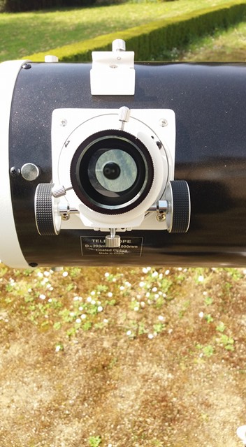

je ne sais pas si c'est bien visible mais sur les deux autres photos on voit bien l'image (d'arbres) devenir nette avec le recul.

effectivement les photos de mon post précédent montrent je l'espère que on ne distingue vraiment rien l'oeil proche du télescope.

j'ai l'impression qu'il y a une bague en trop dans le porte oculaire?
Ce qu'il faut faire lorsque le porte oculaire est retiré c'est chercher la position de l'image sur un papier calque.
Essaie en retirant la bague allonge 50,8mm et tiens nous au courant. ;)
Sur ton montage il y a un élément de trop, cette bague allonge de 50,8.
Là tu as superposé tous les éléments que tu avais à ta disposition, mais ça empêche la mise au point.

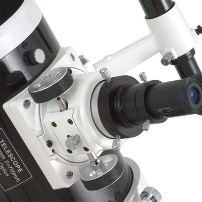

Le bon montage:
