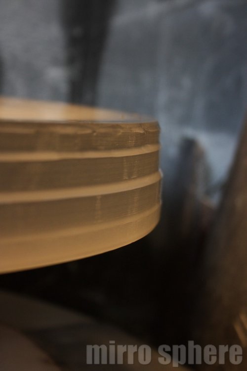

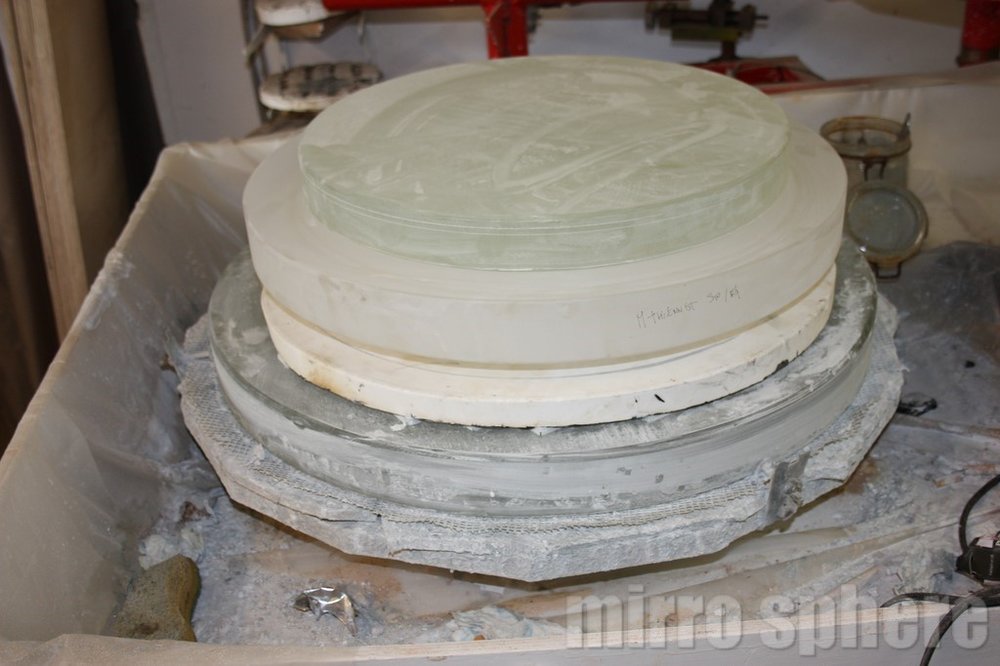

Oui chez Schott, le suprax existe en diamètre, 200, 250 , 300 et 600 , donc si on veut un 350 , un 400 etc, et bien on découpe dans du 600 , les chutes,  je les stocks dans l'espoir qu'un jour j'ai un four pour couler un 1.2 m ! 😉 . Depuis  ( bientot 13 ans au mois d'Aout) que je fais cette activité, et que j'ai fabriqué cette machine, j'en ai stocké au moins 400 kilos de chute, y en avait un peu plus mais j'en ai donné...y'a moyen de faire un grand disque .
Les 300 n'existent qu'en 50 mm d'épaisseur, j'ai donc fait designer auprés d'une société qui fabrique des meules diamant une meule pour "désépaissir " et là ça part en poudre, oui pas mal de perte.
On la voit sur cette photo , cette meule à désépaissir "

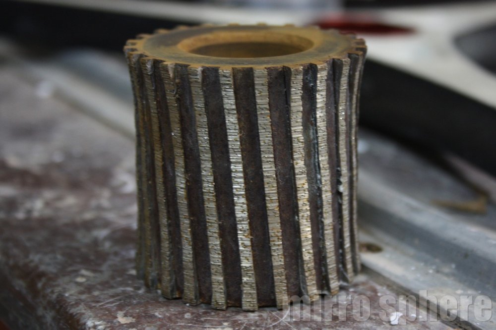

Une meule de débordage après quelques années de loyaux services

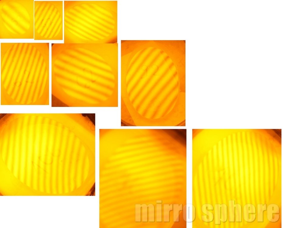

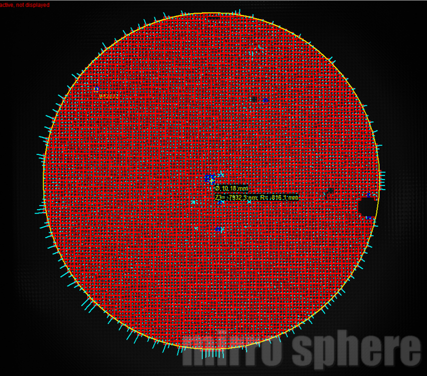

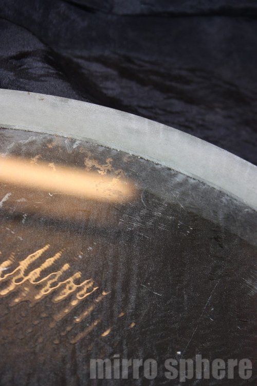

Le juge de paix de l'atelier, là on passe d'un extrême à l'autre, de l'ébauche au contrôle du millionième de millimètre, c'est ça qui est fabuleux en optique

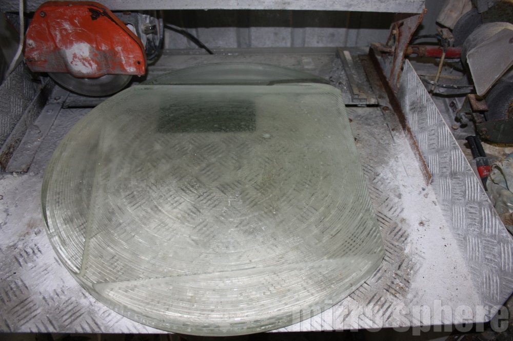

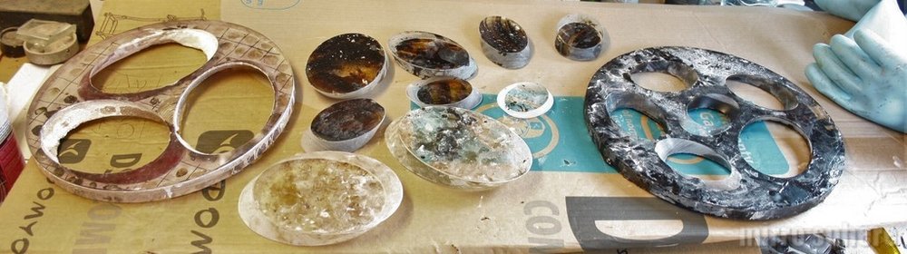

Découpe de miroir plans pour terminer la semaine
et la pile de miroir ébauchés augmente
Je suis interpellé (entre autres) par la découpe des miroirs plans.
Quel genre d'outil utilises tu ?
Dans une prochaine vie, je prends 5 minutes pour te fondre tout ça... ;)
"Je suis interpellé (entre autres) par la découpe des miroirs plans.
Quel genre d'outil utilises tu ?"

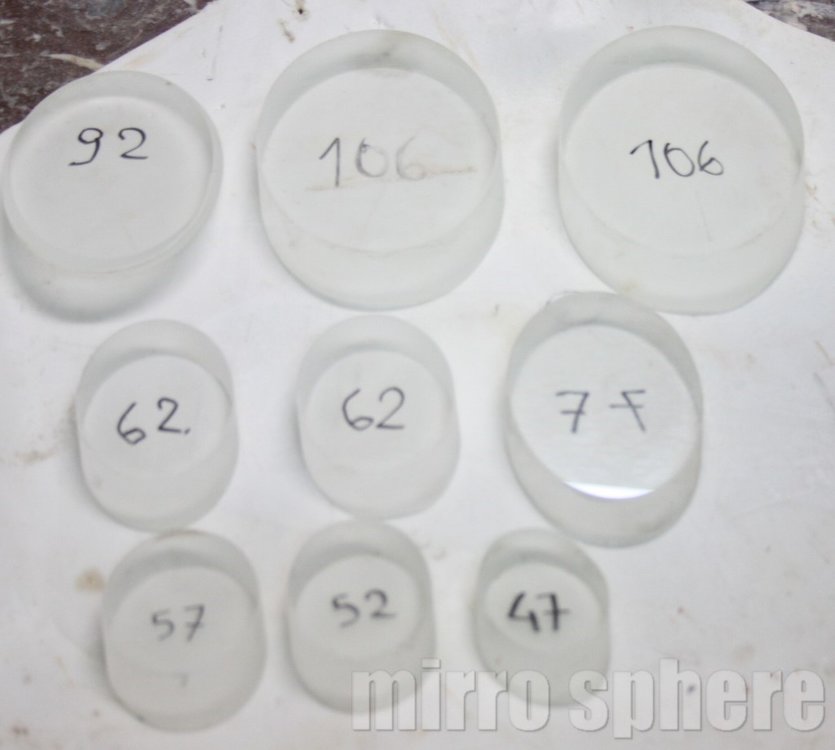

ha, quand même, une réaction  ! ;-) je montre un truc qui m'a pris des années à maitriser, mon fantasme d'opticien;-), réussir à découper des miroirs plans avec leur négatif dans le même disque . Pour cette méthode j'utilise des cloches diamantées spéciales pour le verre, très profonde pour pouvoir carotter à 45°.
fr.G

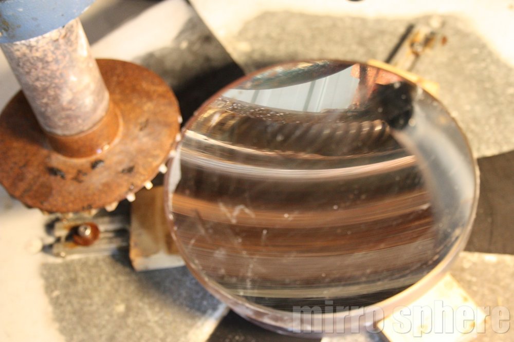

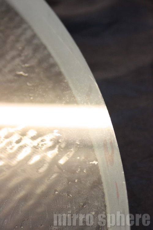

Voilà ce qui se passe lorsque l'on laisse se dégrader une aluminure trop longtemps, de l'oxyde d'alumine se crée et attaque le verre

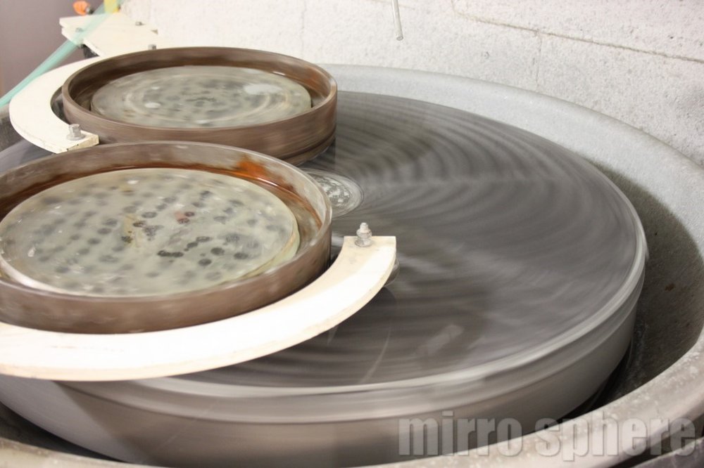

Une belle invention que la machine à planétaire

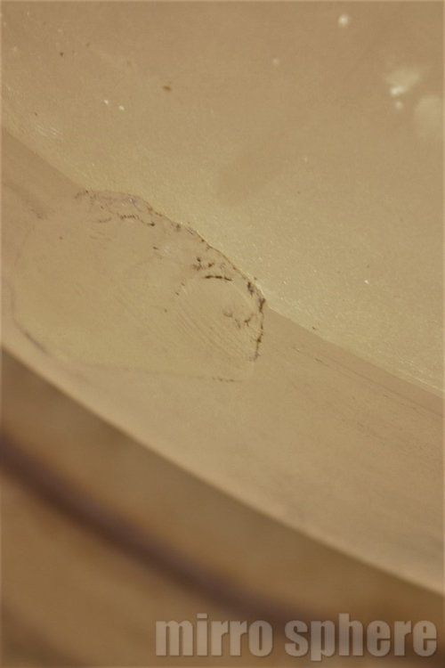

âmes sensibles s'abstenir, parfois il y a aussi des emmerdes en optique , j'ai failli faire une attaque..
donc on se remonte les manches et on répare
