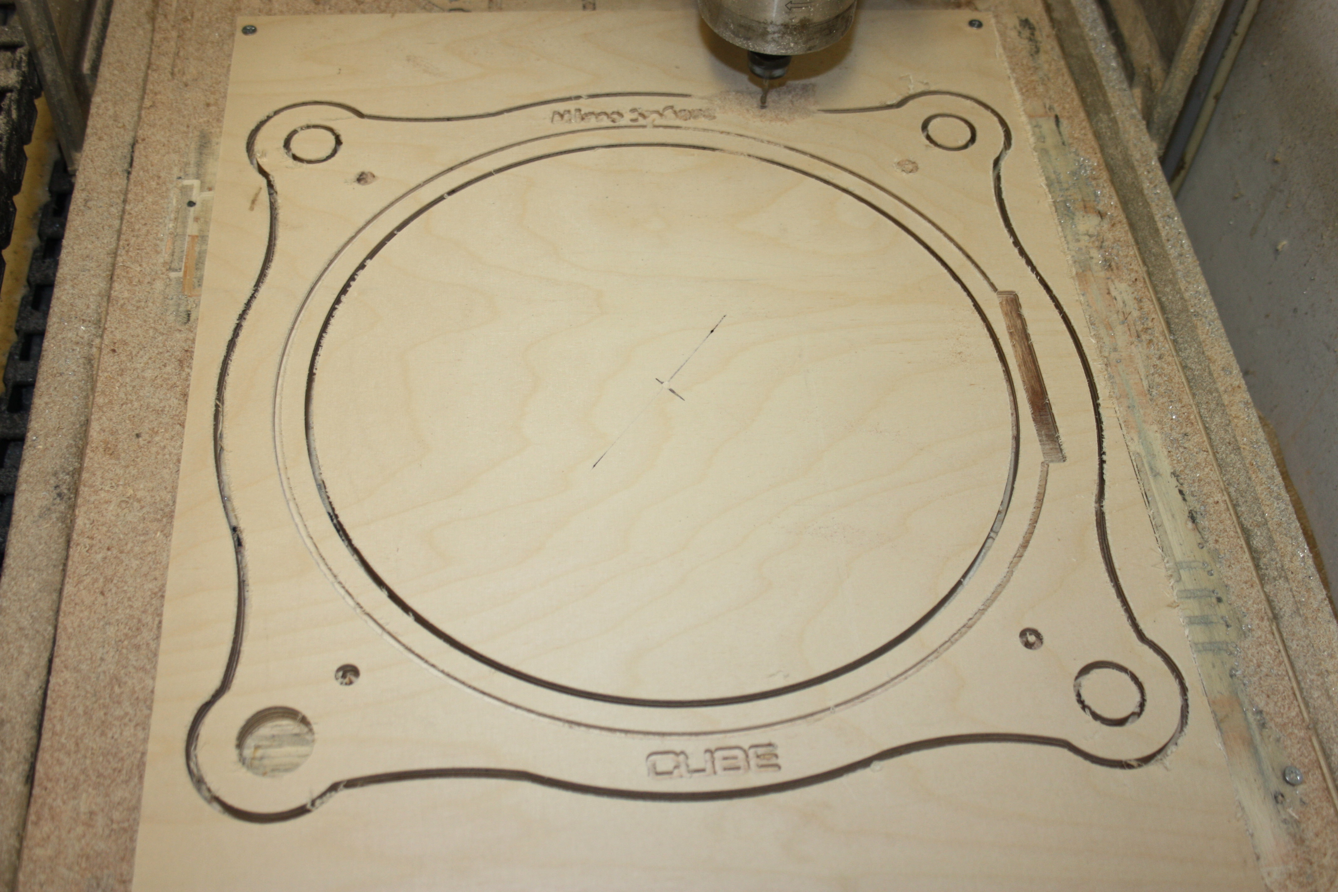

ca fait trop longtemps que ça cogite, il faut que je fasse chauffer la CNC cette semaine...

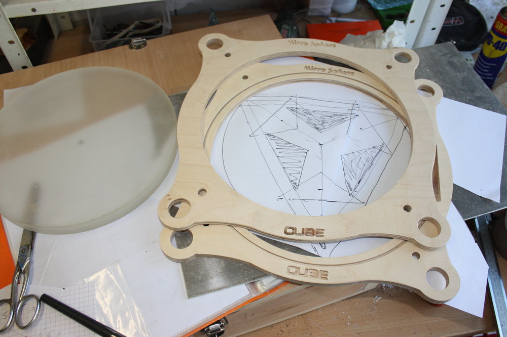

Bon , puisque ma sciatique m'empêche de soulever quoique ce soit sans hurler  aujourd'hui, ( comme depuis  15 jours ) , on va passer sur la table à dessin, j'ai l'idée du télescope, un truc très solide, compact, très simple à monter, je renverse le concept, les chinois nous ont copié ? je vais les copier ,style flex tube,  en plus solide, pour mon gamin de 13 ans, je m'aperçois que je n'ai jamais observer le ciel avec lui . 250 f 5 Tout ça dans une boite ; un cube !
fr.G
  • J'aime 4

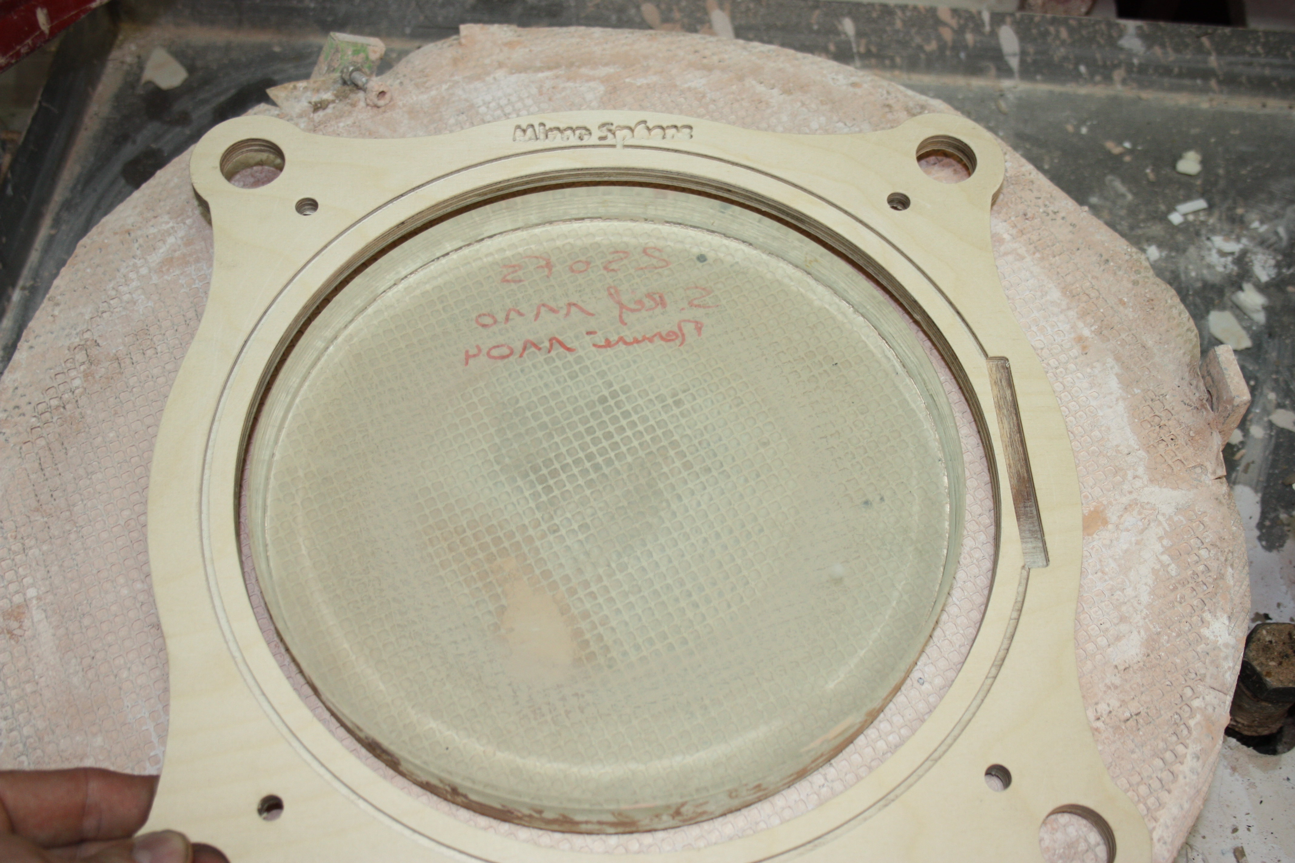

bon , médecin , médocs, en attendant que ça fasse effet, ordinateur, plan 2 D, demain on découpe les anneaux secondaires
CDLC, je viens de regarder, c'est pas mal du tout, mais je ne partirais pas sur un Strock, un peu de respect, si effectivement, on me demande d'en réaliser, je ne peux pas copier Mr Strock.
Je vais me faire des ennemis, mais je ne partirais pas non plus sur le super light, super compact pour les voyages en avions, je ne prends jamais l'avion, en tant qu'observateur de l'univers il est temps de prendre conscience de l'impact de nos choix et petits gestes, pour le bien de notre planète. Non, je part sur l'idée d'un truc très costaud, compact, avec des matériaux pérenne mais pas forcément ultra plat et leger.

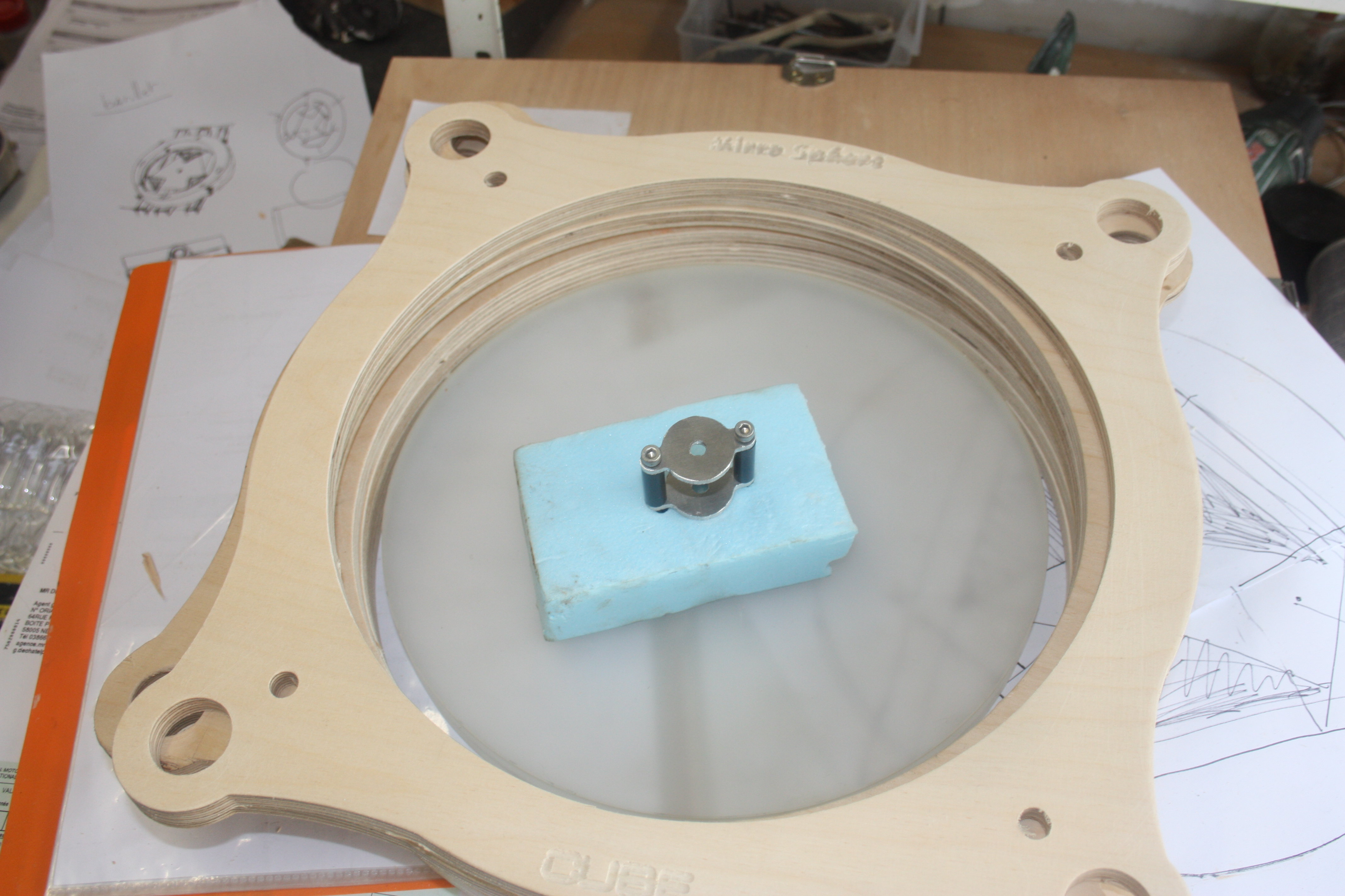

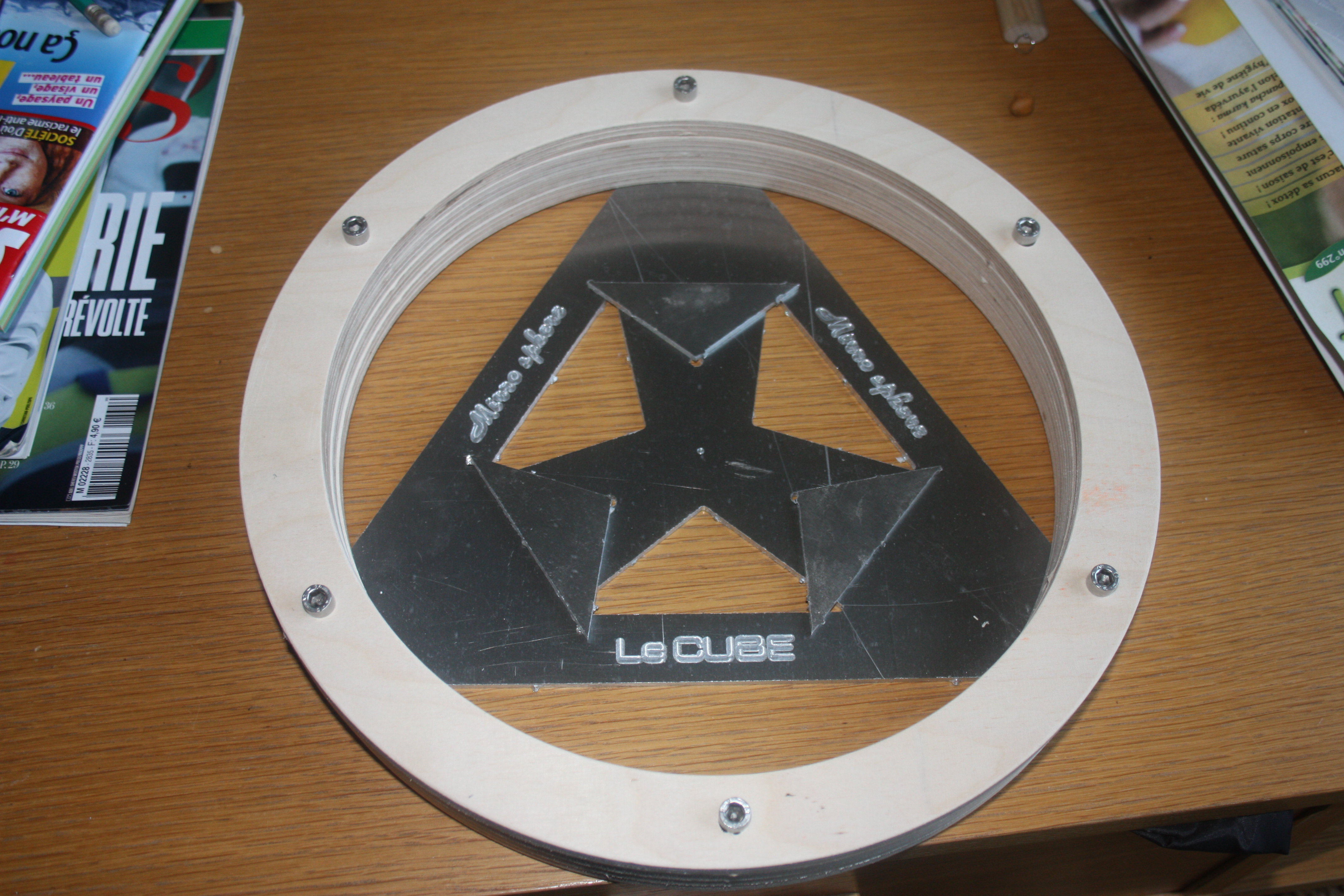

Découpe des anneaux secondaires, un me reste de l'alu, découpe du barillet demain
  • J'aime 3

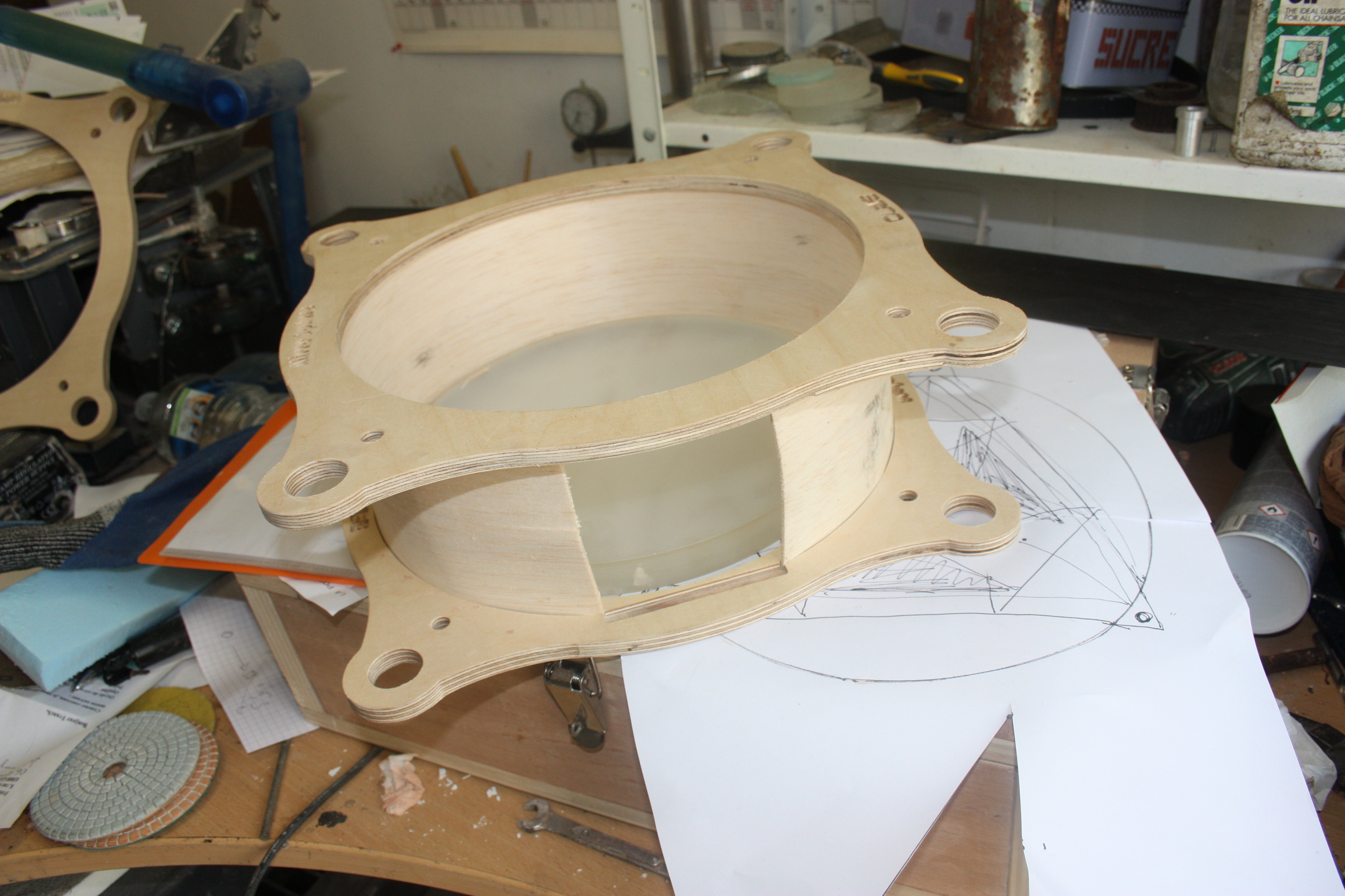

demain on attaque l'araignée ? ok, et ensuite, enfin on placera tout ça dans un cube, car pour l'instant ça n'en n'a que le nom, il va falloir passer à la quadrature du cercle...

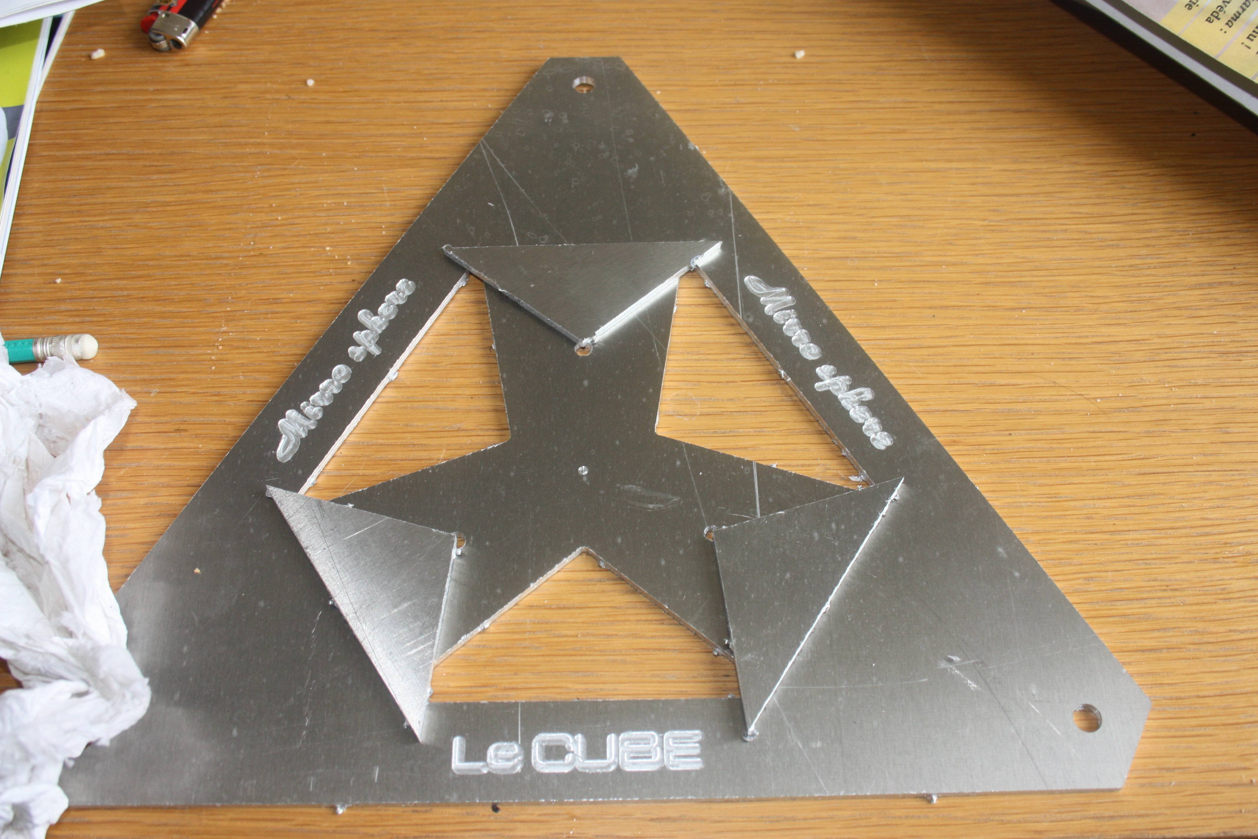

Dans un style très épuré, mais non moins efficace, le support d'araignée
la petite voix :tu te la péterais pas un petit là, y a rien de nouveau, on en voit partout de ces supports là  ?!

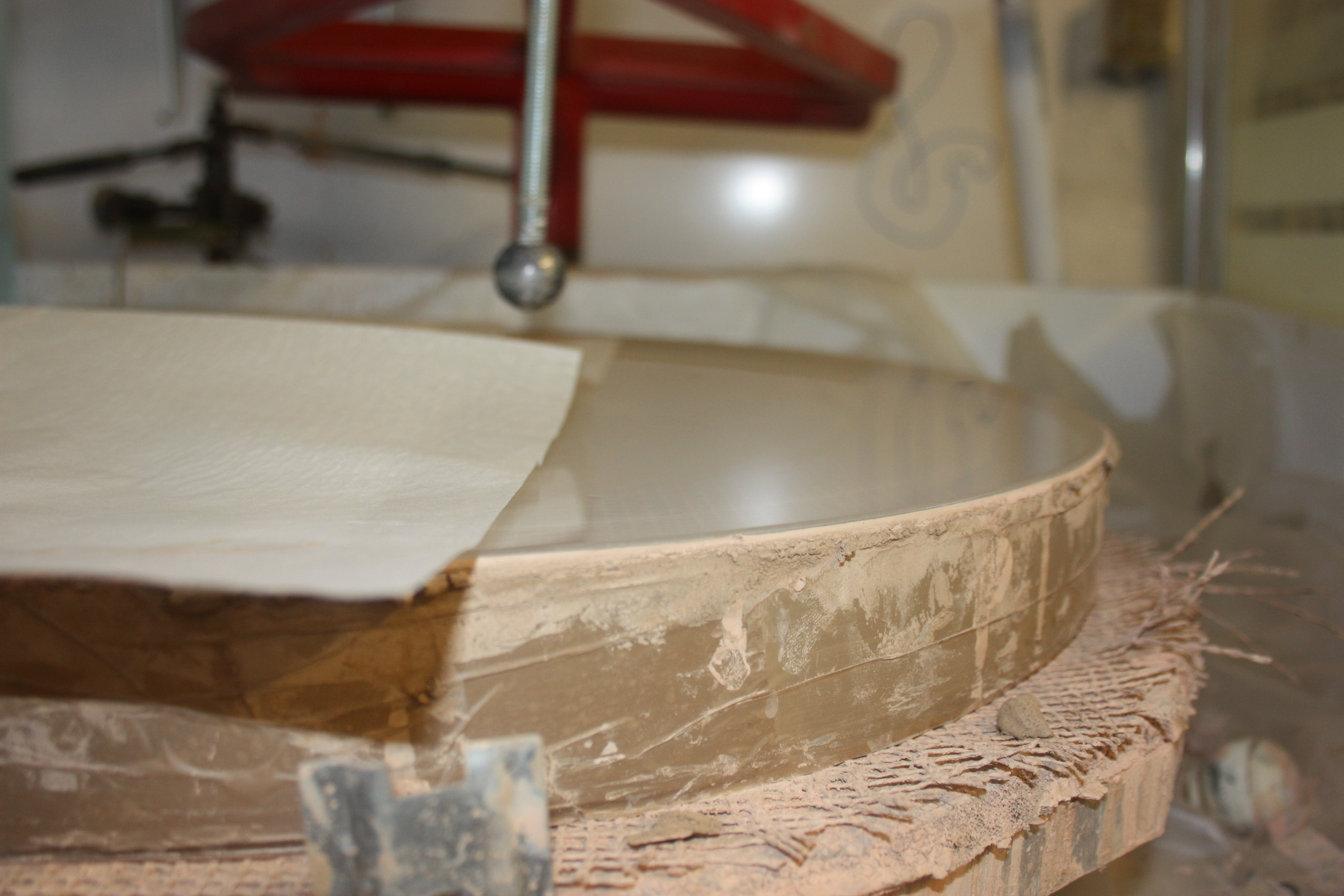

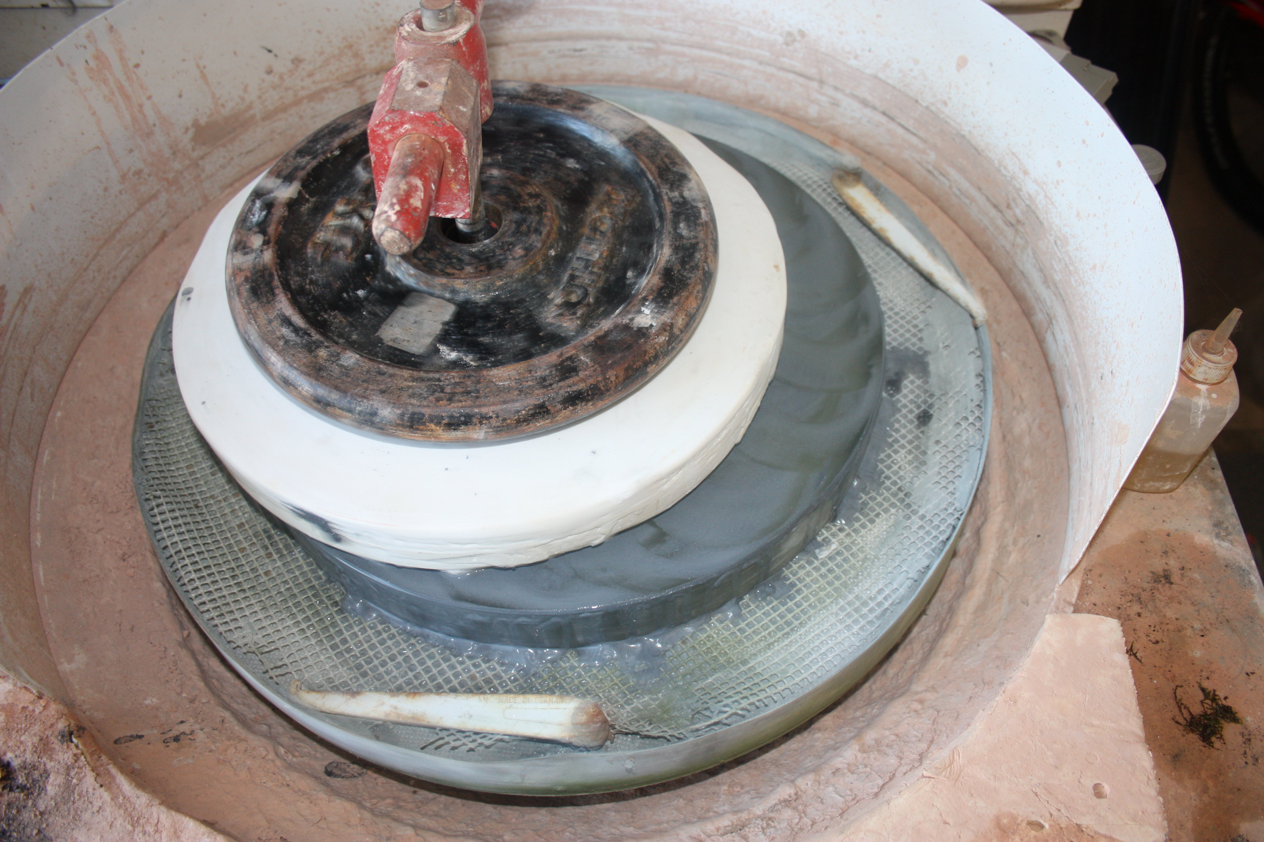

Et pendant ce temps, miroir en quartz terminé de polir

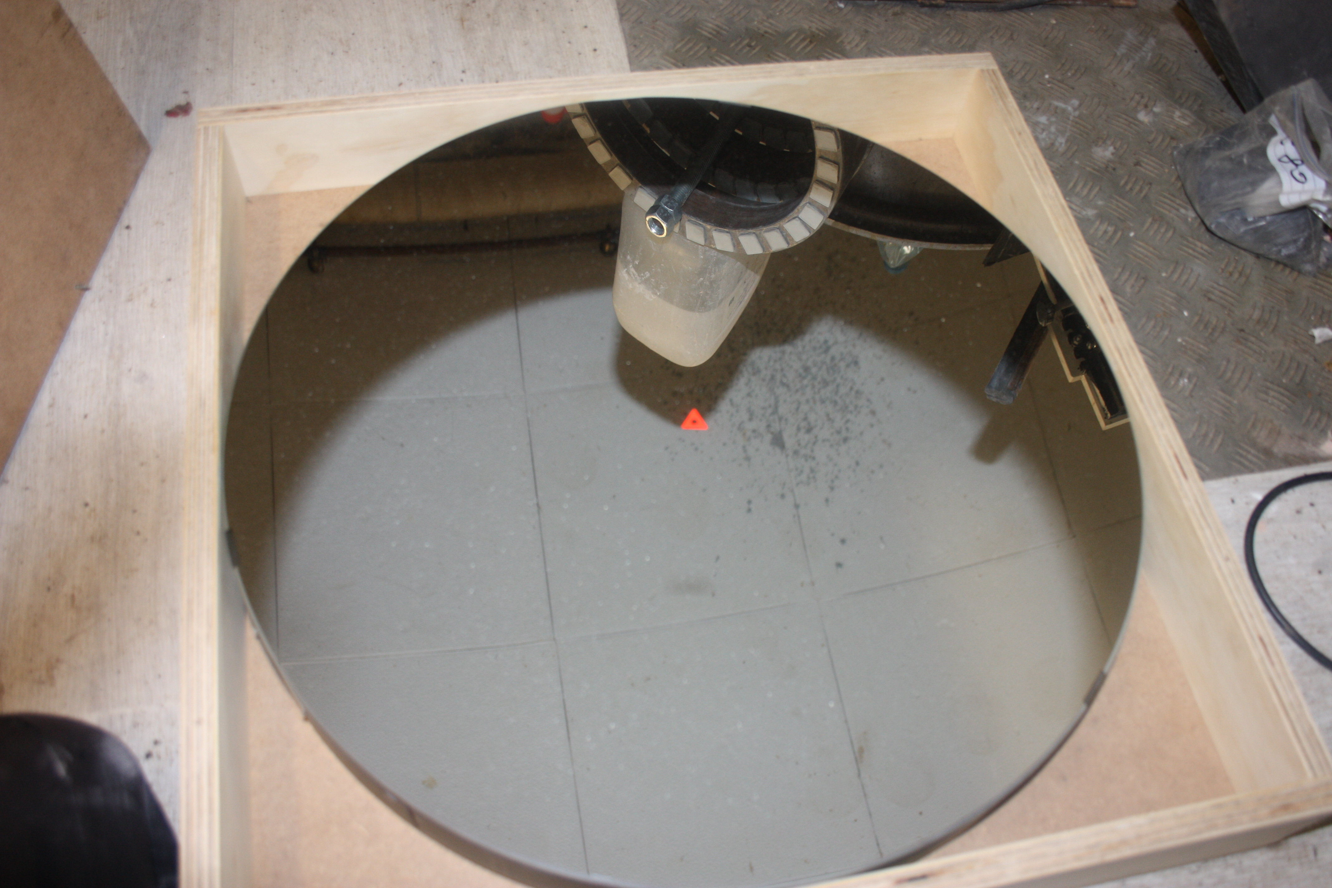

Là, un magnifique 560 , en retour SAV, il y aurait de l'astigmatisme, dés que je peux le lever je le test.
La petit voix : comment ça un retour SAV ?! c'est quoi cette histoire ? on m'avait dit que mirro sphere était une valeure  sur !
Caaalme toi la petite voix, déjà j'ai l'humilité de parler des choses qui se passent mal, donc tu vas pas venir m'emmerder, et deux, sur plus de 500 miroirs , il peut y avoir un raté, l'important et que je sois là pour y remédier . Tu en connais beaucoup des gens qui parlent de leur raté ? non hein ?! bizarrement on rencontre que des gens qui sont au top
La petite voix: mouais…...
ET 350 fd 4 au douci, ha ouais ça bosse entre le bricolage du CUBE, faut que je précise sinon, des gens qui ont commandé des trucs, vont se dire, ouais c'est bien beau son bricolage de téléscope, et ses photos, mais j'ai un truc en commande qui n'arrive pas , il se prend pour Pierre Desvaux ou quoi ? ( et là il faut manier des concepts d humour comme le deuxiéme voir le troisiéme degré )
