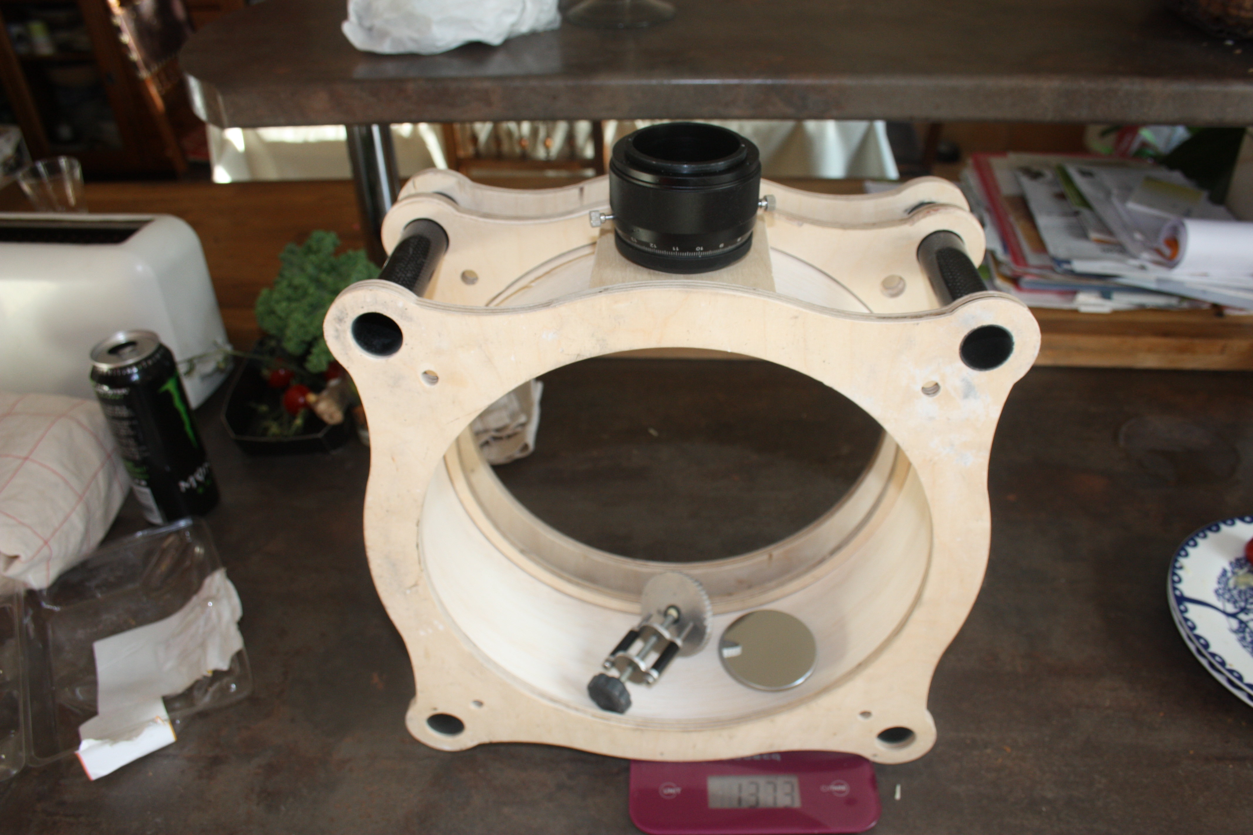

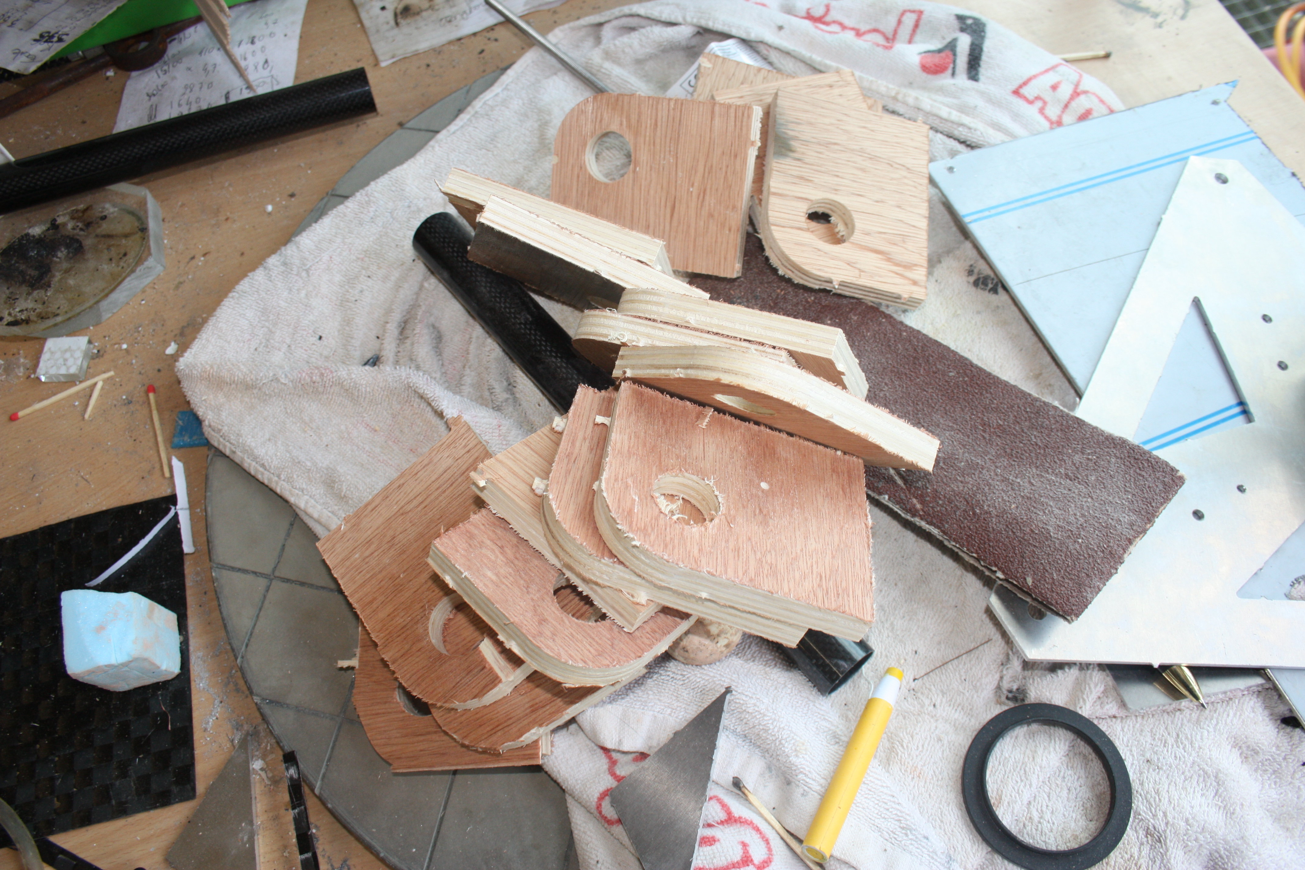

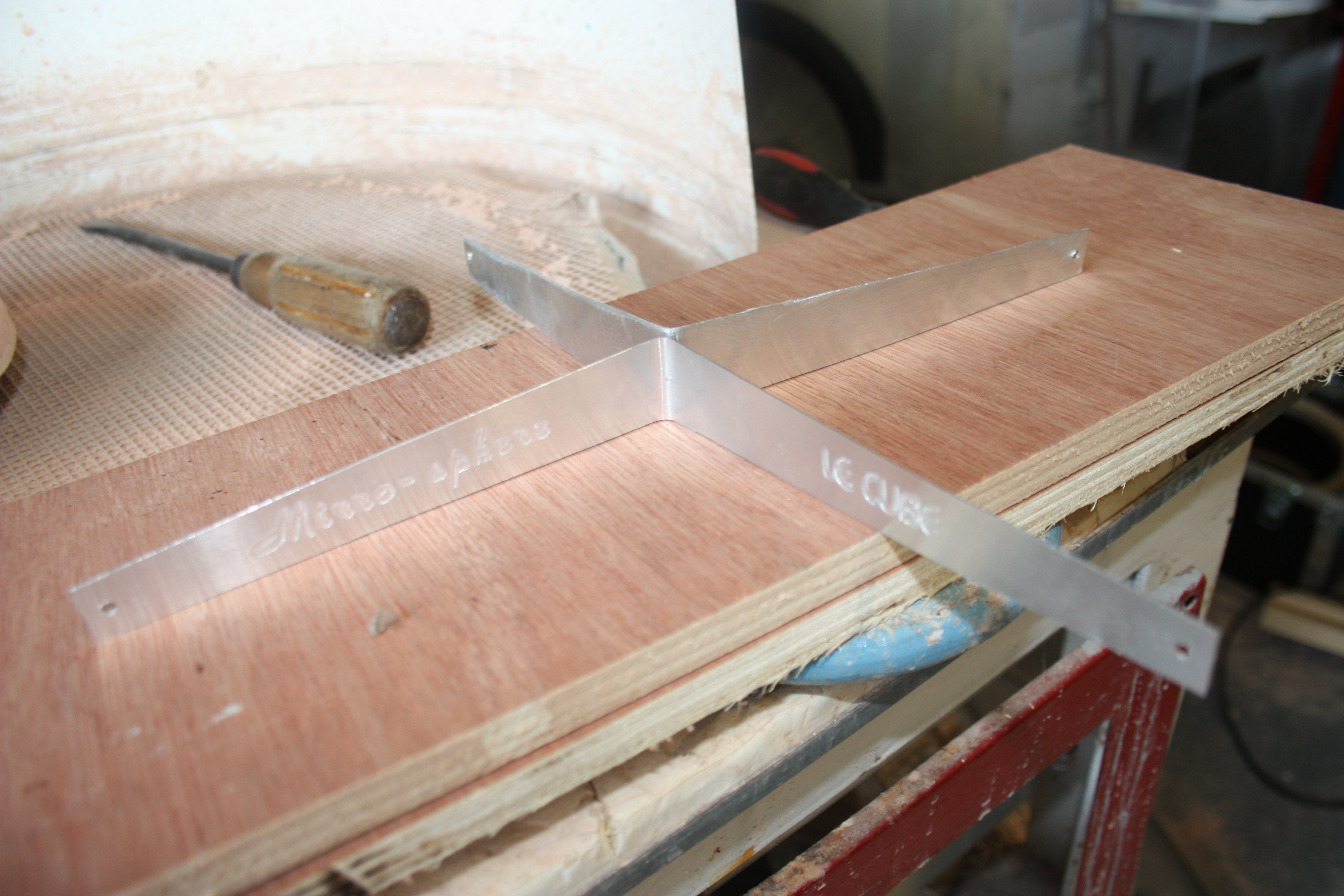

non aucune idée, pour l'instant l anneau secondaire, pèse 1.373 grs , il lui manque les branches en alu qui vont être évidées, sérigraphiées,  deux peaux en carbone pour faire un petit sandwich avec le ctp cintrable et pour donner un peu de gueule, quelques vis , j'ai un primaire ici qui fait dans 2 kgs , je monte tout et je pése à la finIMG_4831.thumb.JPG.a43b31e83e756764822167686cac60a1.JPG

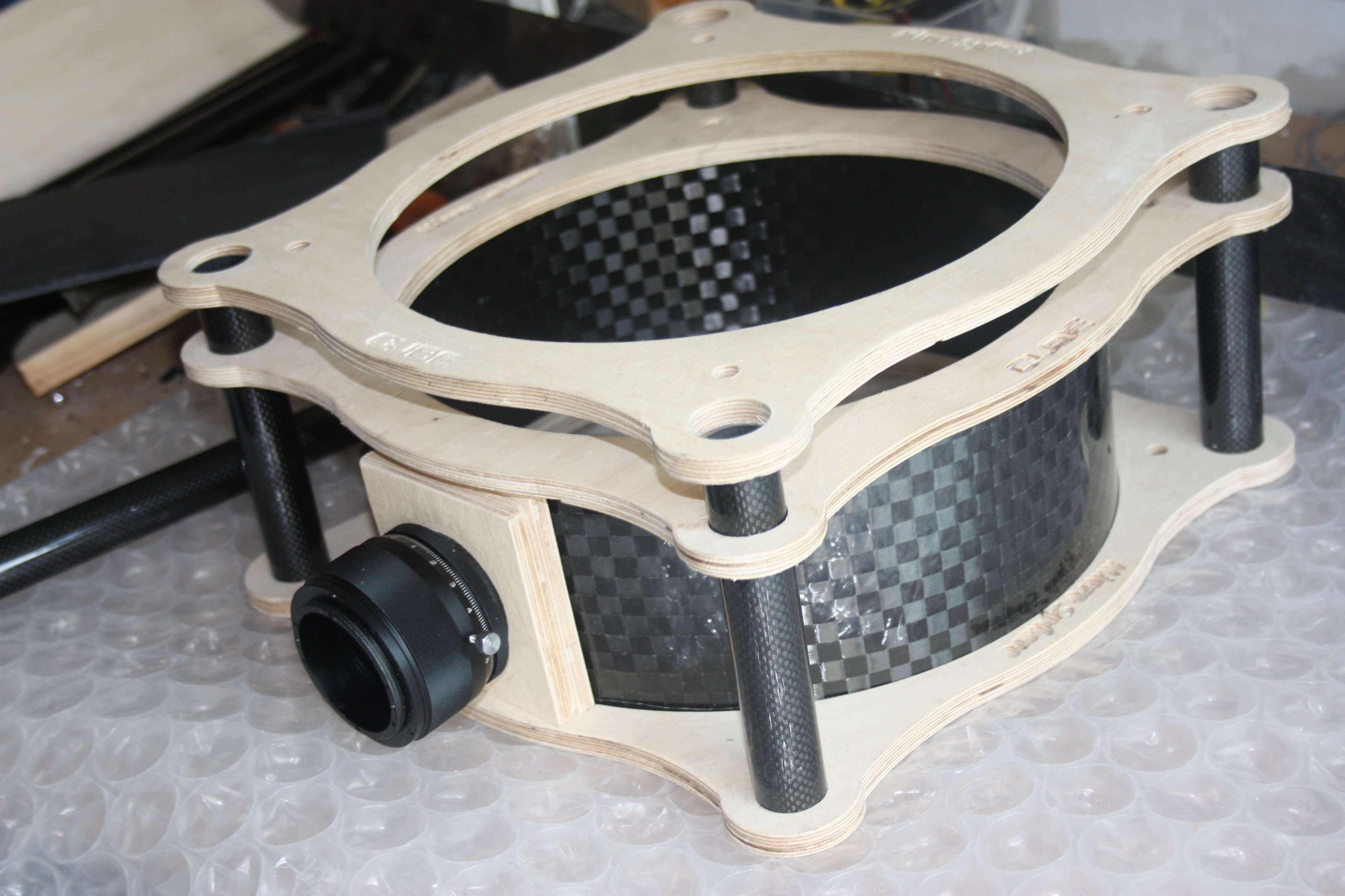

Je vais tenter deux trucs " exotiques " pour la fixation des tubes , en compression par des "strings " qui passent dans les tubes, et pour les "bananes " wait and see 😉 un indice : néodyme 🙂
allez, un petit teasing ?  vous le voyez le CUBE ?

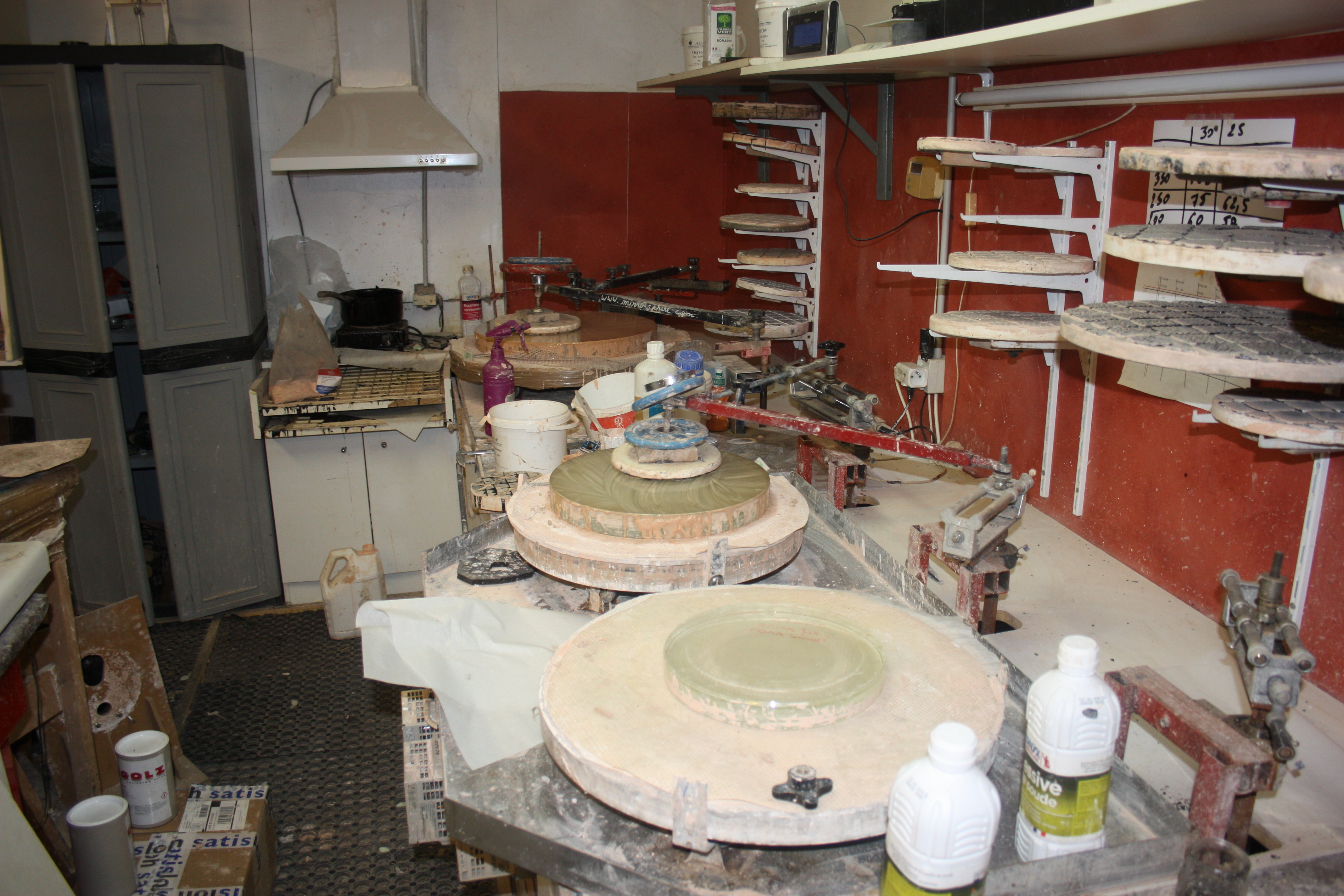

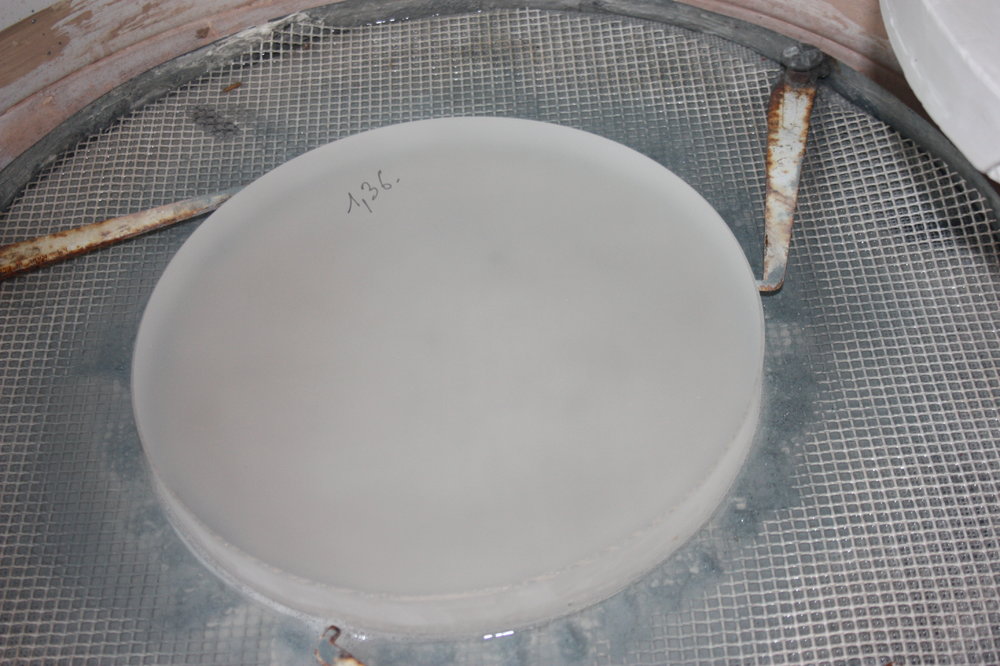

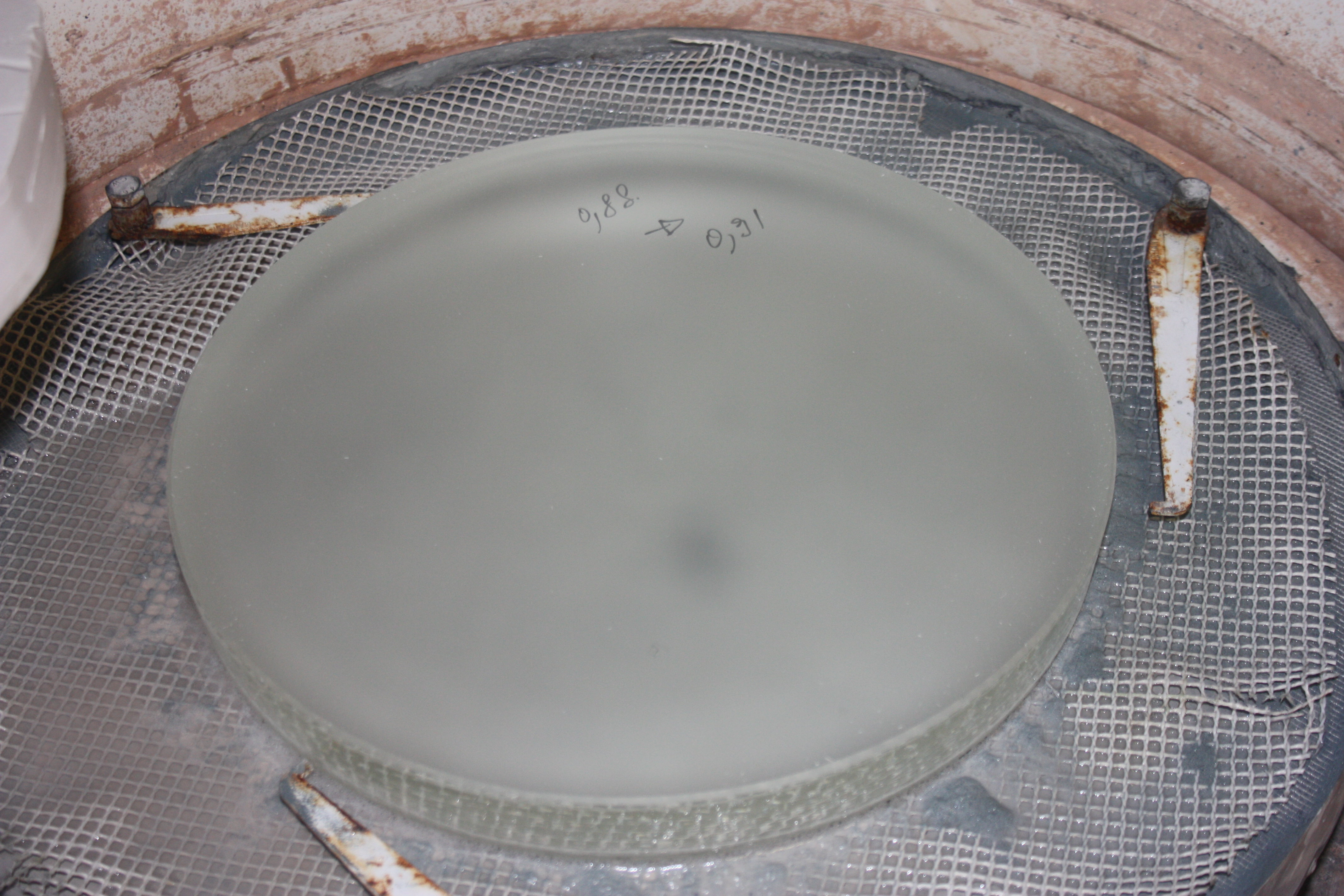

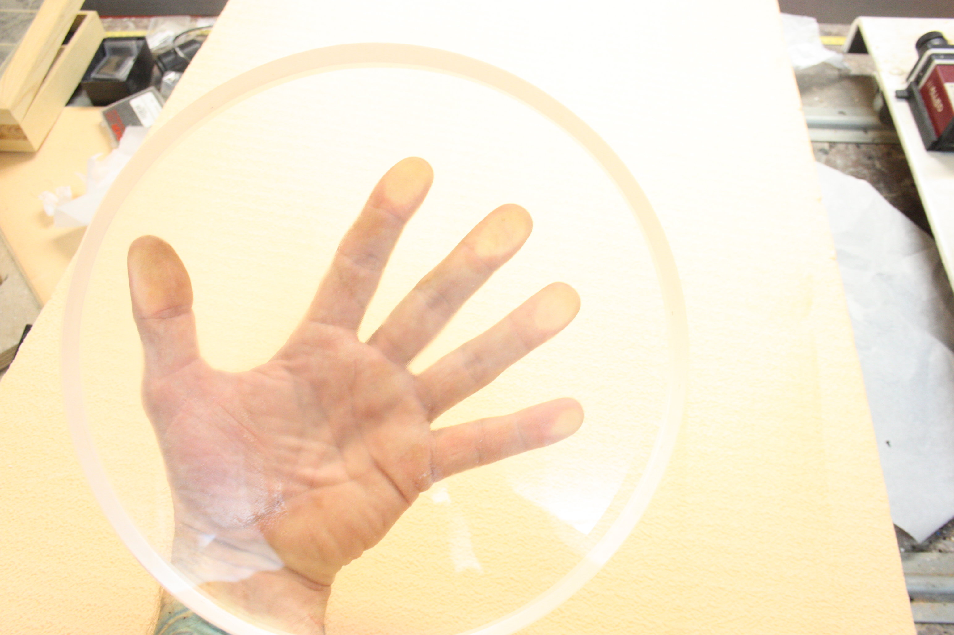

une petite ébauche de 560 quartz
un petit 200 f 8 en parabolisation
un petit 250 f5 en parabolisation
un petit 500 f3  parabolisation qui se termine
un petit 350 f4 terminé en autoco
La petite voix : ouais d'accord mais ça on s'en fout, des miroirs on en trouve au US, sur eBay, etc, tu n'as rien foutu sur le Cube alors ?

 dernière pièces pour maintenir les tubes carbone, il en faut 32 ..
IMG_4838.thumb.JPG.eb1438c79c462f52d945bdb034e3b026.JPGIMG_4839.thumb.JPG.f98484ad9f48aac200bc80eb9dfb621c.JPG

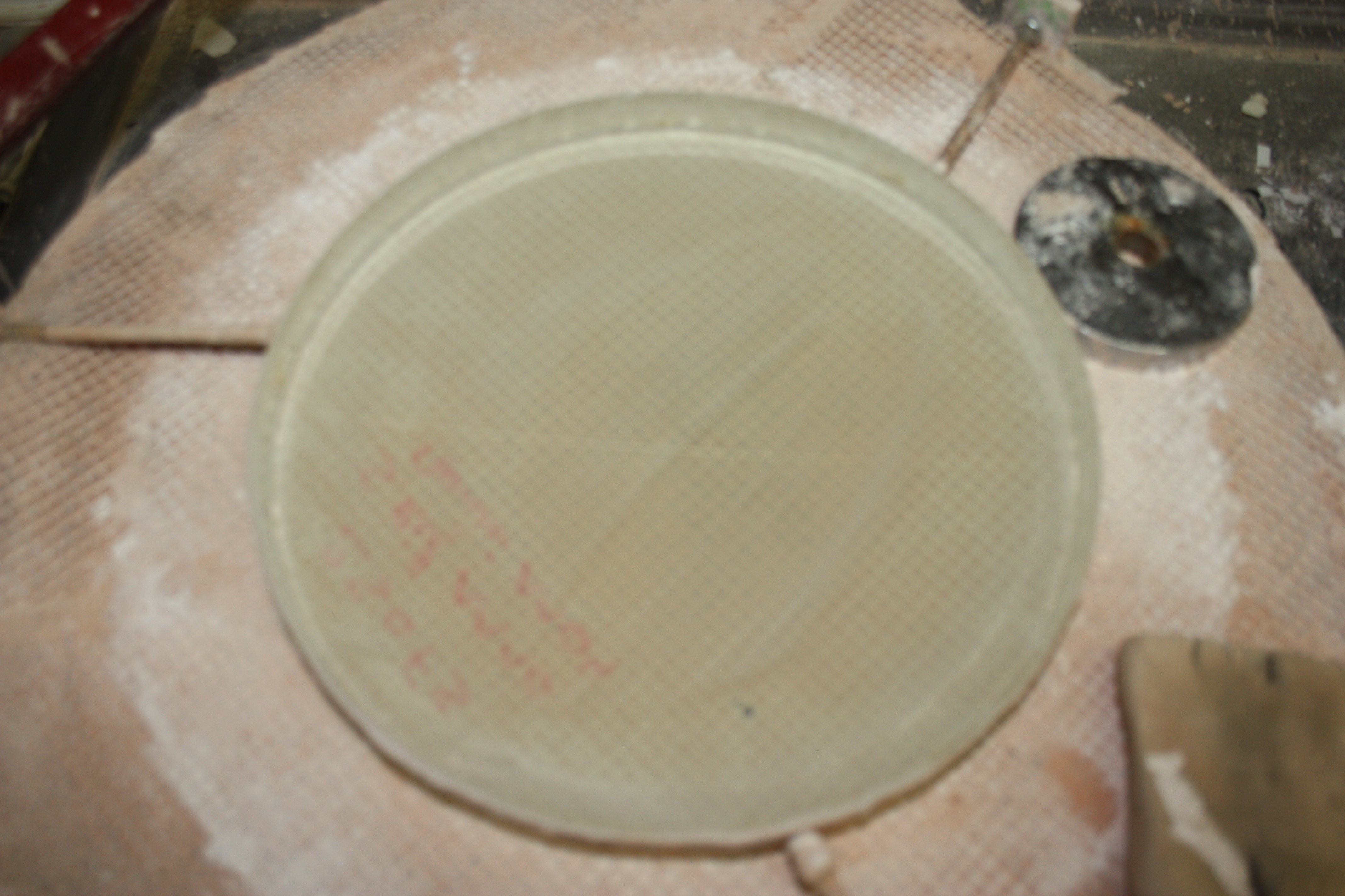

belle semaine en tout cas, ébauche , doucissage etc...

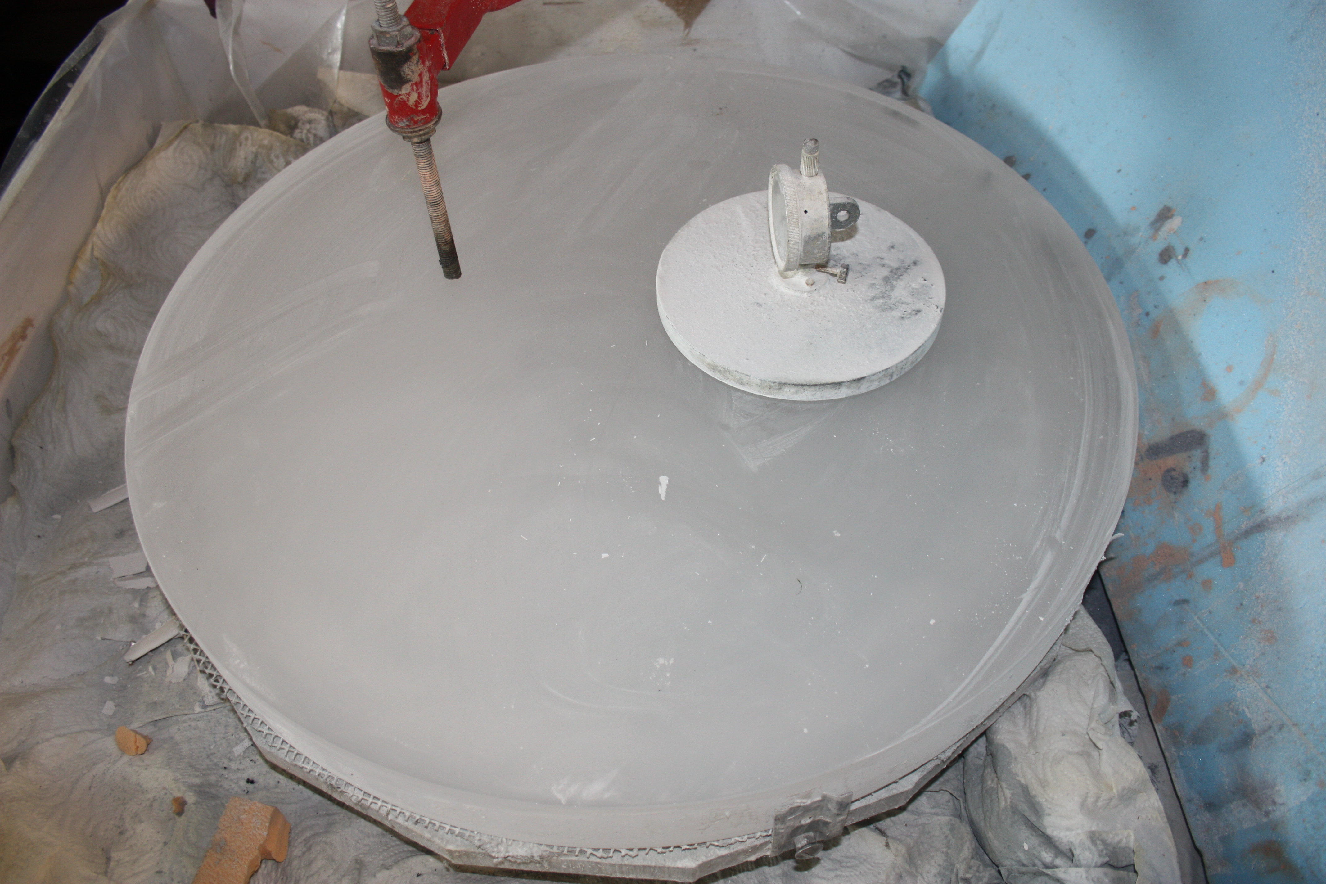

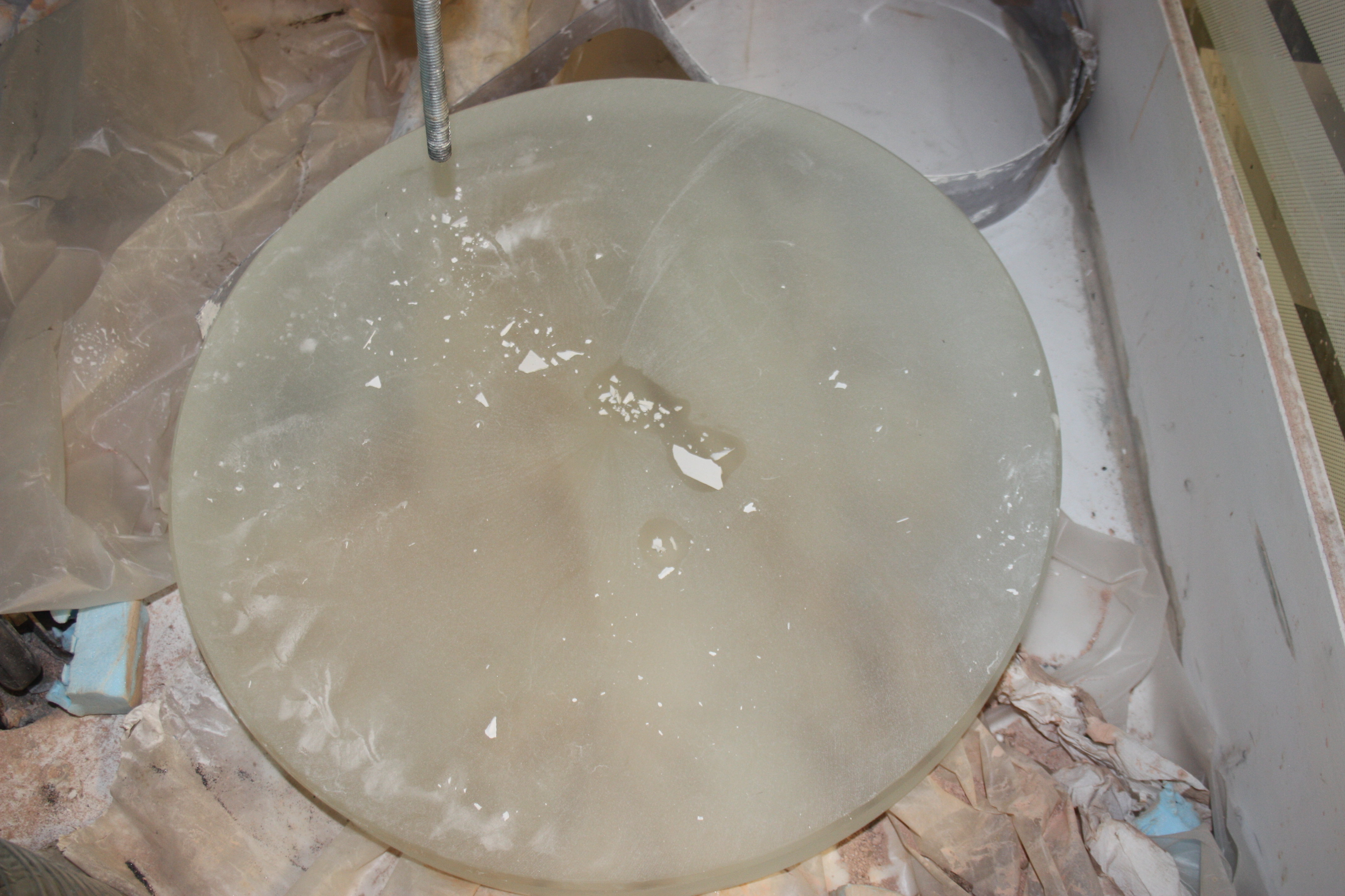

200f4 quartz
300 f5 suprax
Un beau 400 fd3 en préparation , un bel astrographe ou un dobson pour une  toute petite personne ...ou alors un tout petit abris ...

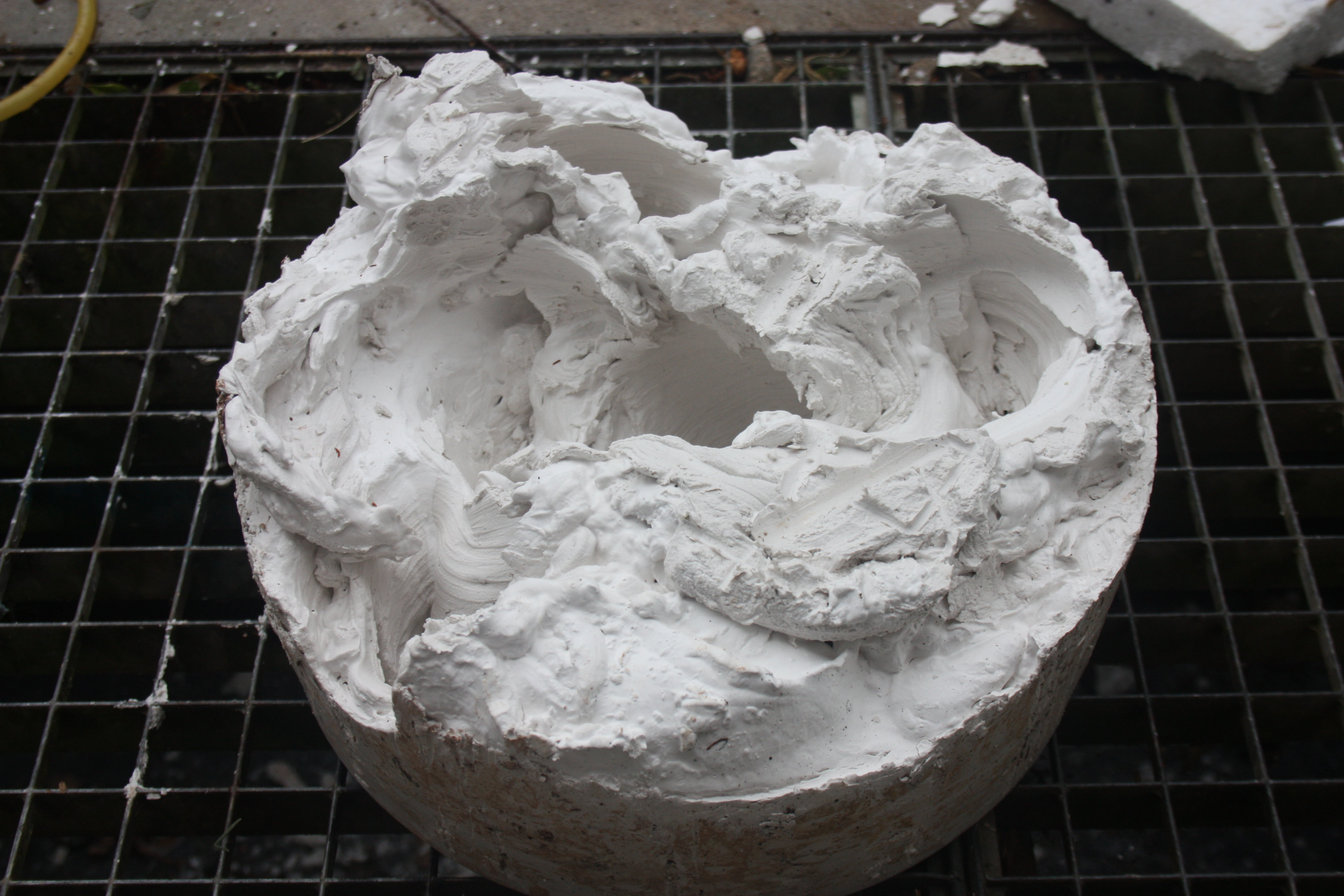

Son outil en plâtre
Et une magnifique ouvre d'art qui s'intitule : dépêcheIMG_4860.thumb.JPG.a1080233bad28322e2a7d2eb2f549591.JPG toi avant que le plâtre prenne
