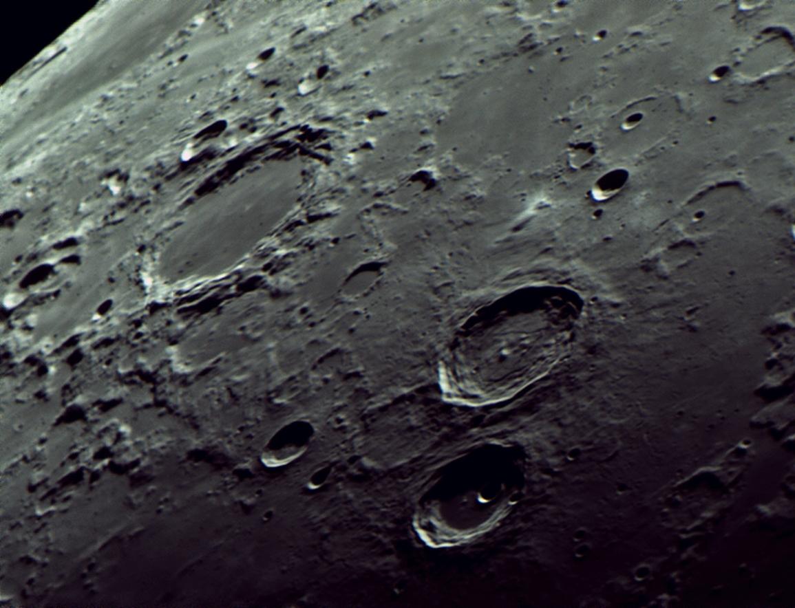

Enfin j'ai pu tester ma chtite Datyson T7 couleur achetée en Février.Et bien c'est vraiment une petite bombe cette cam!Ca me change de l'apn ou de la toupcam!
J'ai donc fait mes premiers pas sur la lune les 20 et 21 Avril et sorti pour l'occasion le 200/1000.C'était aussi la première fois que j'utilisais firecapture donc je suis surement pas encore au point niveau des acquisitions.
Hier il faisait un temps superbe mais alors quelle turbulence de malade!:o Mais il en fallait plus pour stopper mon envie de lune.
Voici donc les premiers essais lunaire du combiné 200/1000,heq5,Barlow televue X2 et donc datyson t7 couleur.MAP manuelle.

Et les premiers essais lunaires avec Piccolomini le 21/04/18:
get.jpg?insecure
et le 20/04/18 avec un autre jeux d'ombres: D'ailleurs on dirait deux doigts de zombie en train de sortir de terre:D
get.jpg?insecure
Et le duo Theophilus et Cyrillus le 21/04/18 vers 21H15:
get.jpg?insecure
J'ai encore bcq de ser à traiter c'est un premier jet,n'étant pas spécialiste en planétaire je prend bien évidemment toute critique ou conseil!:)

Quelle imagination ! :D
La turbulence n'a pas aidé et peut être une MAP perfectible, mais déjà des résultats prometteurs.
Petit conseil, commence par faire des photos au foyer et quand tu maîtriseras, passe à la Barlow 2x.
Bien joué voisin!!!
Pour une 1e lumière et première utilisation de Firecapture c'est une base très sérieuse.
Tu es sur la bonne voie ;)
Tu peux faire des plans au foyer, puis avec la barlow, des plans rapprochés, si possibles en combinaison, comme ça tu les assembles par 2 ou 3 tuiles et ça te fait des portions de lune en détails fins.
C'est sûr si la turbulence est affreuse, autant rester au foyer du scope .
C'est pas mal du tout, j'aime bien la texture. La technique  semble bonne mais contre la turbulence on ne peut rien, on attend donc de meilleures conditions !
Merci Alain! La turbu était vraiment forte,j'avais l'impression d'avoir branché mon télescope devant un chauffage un soir d'hiver!:D
Merci David pour tes conseils que cela soit en cp ou planétaire et pour tes passages sur les topics!:)D'habitude je fais toujours la map au bathinov mais comme là j'ai commencé la session de jour je l'avoue j'ai eu la flemme d'aller sur une étoile pour peaufiner tout ça.D'ailleurs j'ai voulu tester l'aide à la map sur firecapture mais bon ca m'a pas l'air terrible...
Merci Deep impact!J'essaierai de faire mieux dés que le ciel le permettra!
Merci Ore;)l!Ah grave cette cam vu le prix c'est vraiment une bonne affaire,j'ai pas encore essayé de m'en servir en autoguidage mais c'est le but faut juste que je me mette à phd guiding!..et comme les belles nuits sont rares j'ai voulu rester dans mon petit confort à la synguider:p
Merci Sebseacteam;)!Je sais pas pour toi mais hier la turbu était terrible,j'aurais certainement du rester au foyer mais j'ai été gourmand je voulais grapiller du cratère,j'aurai même peut être du du coup sortir la 80ed pour être plus à l'aise.
Merci Wilexpel!J'espère avoir de meilleures conditions prochainement..et surtout être en repos à ce moment là!:D

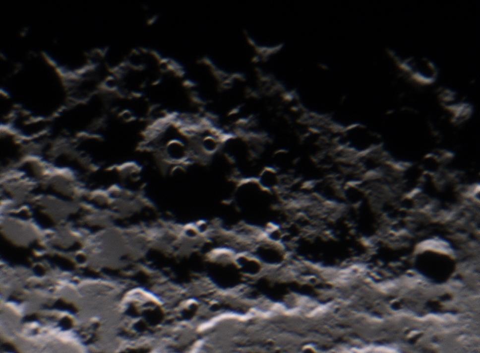

Une petite maj avec quelques nouveaux clichés des 20 et 21 Avril et quelques petites libertés artistiques:p:
Hercules ,Atlas et Endymion :
et un petit délire de fin de session un seul ser vite fait avec la lune aux raz des paquerettes en pleine turbu mais je trouvais le jeux d'ombre rigolo,une petite tête de mort à la Punisher en bas à gauche et Mille sabord le Capitaine Haddock qui fronce le sourcil!!:D

C'est très prometteur cette cam !
Bravo pour la série.
Merci Chibani,Ryo et Orion rider!
Effectivement vu le prix cette cam est vraiment top!dommage de mon jardin juju est dans les arbres:confused:
Merci pour l'explication je ne savais pas que le tirage influait sur le grossissement c'est bon ç savoir!:)
Attention quand même que quand tu ajoutes du tirage, la MAP se décale et si on en met trop, on finit en bout de course du PO (je ne sais plus dans quel sens, je pense vers l'extérieur).
En plus, le montage finit par pendouiller dangereusement dans le vide... :p
Merci du conseil je vais éviter de bidouiller ça pour le moment et rester sur un montage classique..et surtout attendre sagement que la météo
se montre clémente:be:
