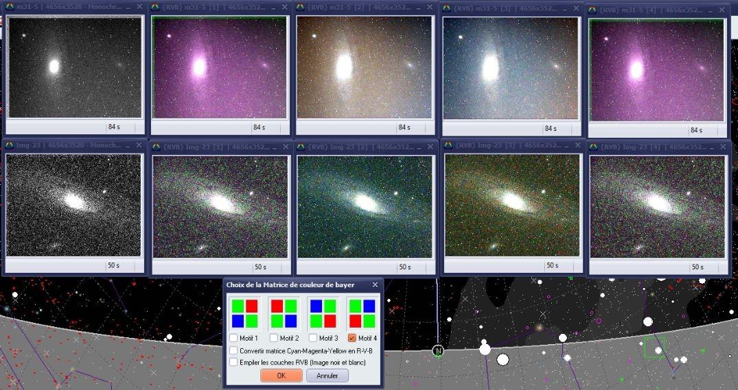

apparemment oui, c'est GRBG selon le site ZWO, et moi je dématrice toujours avec RGGB sous Prism.... cool.... je vais devoir essayer GRBG alors.... ça pourrait aller mieux...
mais là je viens de tester les 4 types de dématriçage et voilà ce que ça donne sur 2 brutes de m31, la 1ère de chaque série c'est la brute, ensuite chaque vignette c'est motif 1, motif 2, motif >3 et motif 4.
Sachant que par défaut Prism me positionne sur motif 2 qui semble être le RGGB, selon ZWO ce serait motif 1 GRBG, mais je ne trouve pas ça bon, ça semble plutot être le motif 2, enfin pas facile à voir peut être...
Oups, je viens de trouver une info intéressante dans le support Prism.
Si l'on fait un miroir la matrice change, et pour moi c'est bien le cas, maintenant je suis en miroir x horizontal donc la matrice GRBG qui donnait  :
GRGRGRGRGRGR
BGBGBGBGBGBG
==> motif 1
devient :
RGRGRGRGRGRG
GBGBGBGBGBGB
et donc motif 2 RGGB.................................
par contre ça n'explique pas bien mes images ci dessous qui étaient toutes avant la mise en place du miroir sur les X.
je revérifierai sur mes images après miroir.
