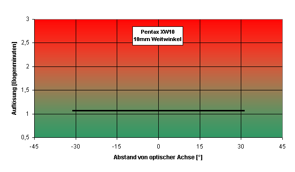

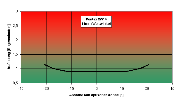

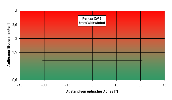

2) les spécifications des XW sont en ligne, y compris la courbure de champ
